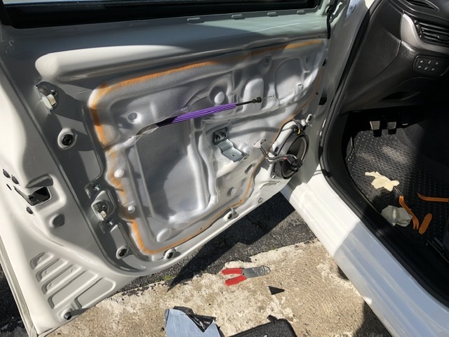

    Wollte mich heute voller Enthusiasmus ans Dämmen begeben, doch leider wurde die Vorfreude schnell gebremst.
    Demontage der Türpappe:
    Spiegeldreiecksverkleidung abnehmen, Hinterm Türgriff Abdeckung raus Schraube raus, Gummimatte im Fensterheber raus Schraube raus, ganz unten mittig der Türverkleidung Schraube raus, Seite B-Säule zwei Schrauben unter den Abdeckungen raus.
    Soweit so gut, alles wichtige entfernt!
    Und dann - Ende im Gelände :( !
    Egal wo ich ziehe, mit Demontagewerkzeug drücke, die Verkleidung sitzt fest! Habe oben rechts unterm Spiegeldreieck angefangen, da lässt es sich schön biegen und co, aber kein Clip gibt nach... Da ich die Türverkleidung natürlich wiederverwenden möchte, soll die möglichst Kratzer und Knitterfrei bleiben.
    Gibt es einen besonderen Kniff?
    Hatte weder am Opel, Alfa oder VW so ein Theater mit den Clips....

  • Niggi das geht ganz easy, du musst unten rechts anfangen 1 mal kräftig ziehen, sobald der erste klipp raus ist gehen die anderen leicht raus, wenn alle klipps raus hast muss du die Verkleidung nach oben drücken sonst bekommst du das nicht raus! :1f609:

    Ja genau und nicht vergessen vorher die Spiegeldreieck zu entfernen :1f609:

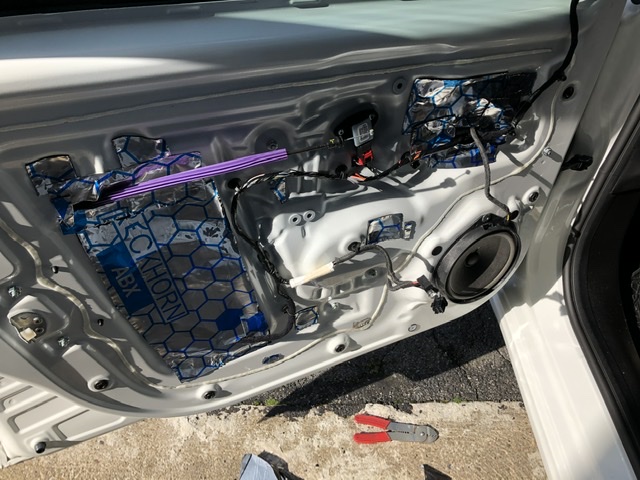

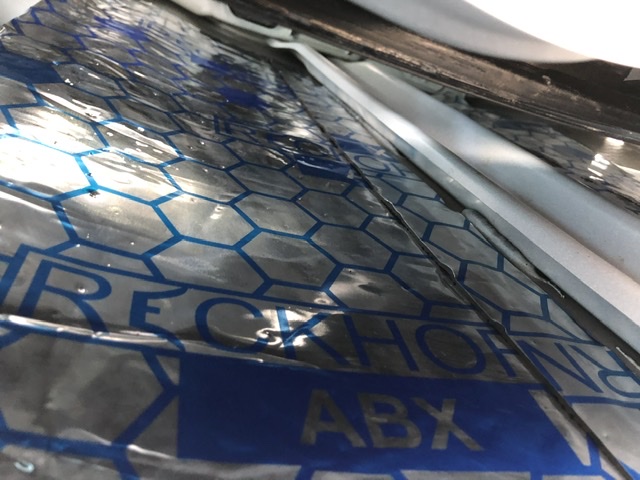

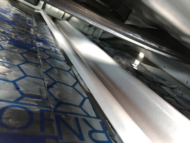

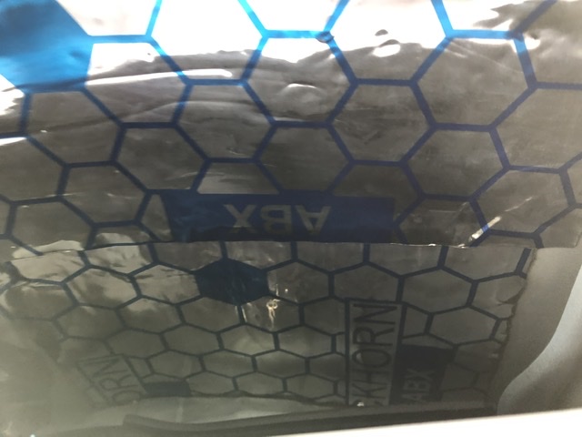

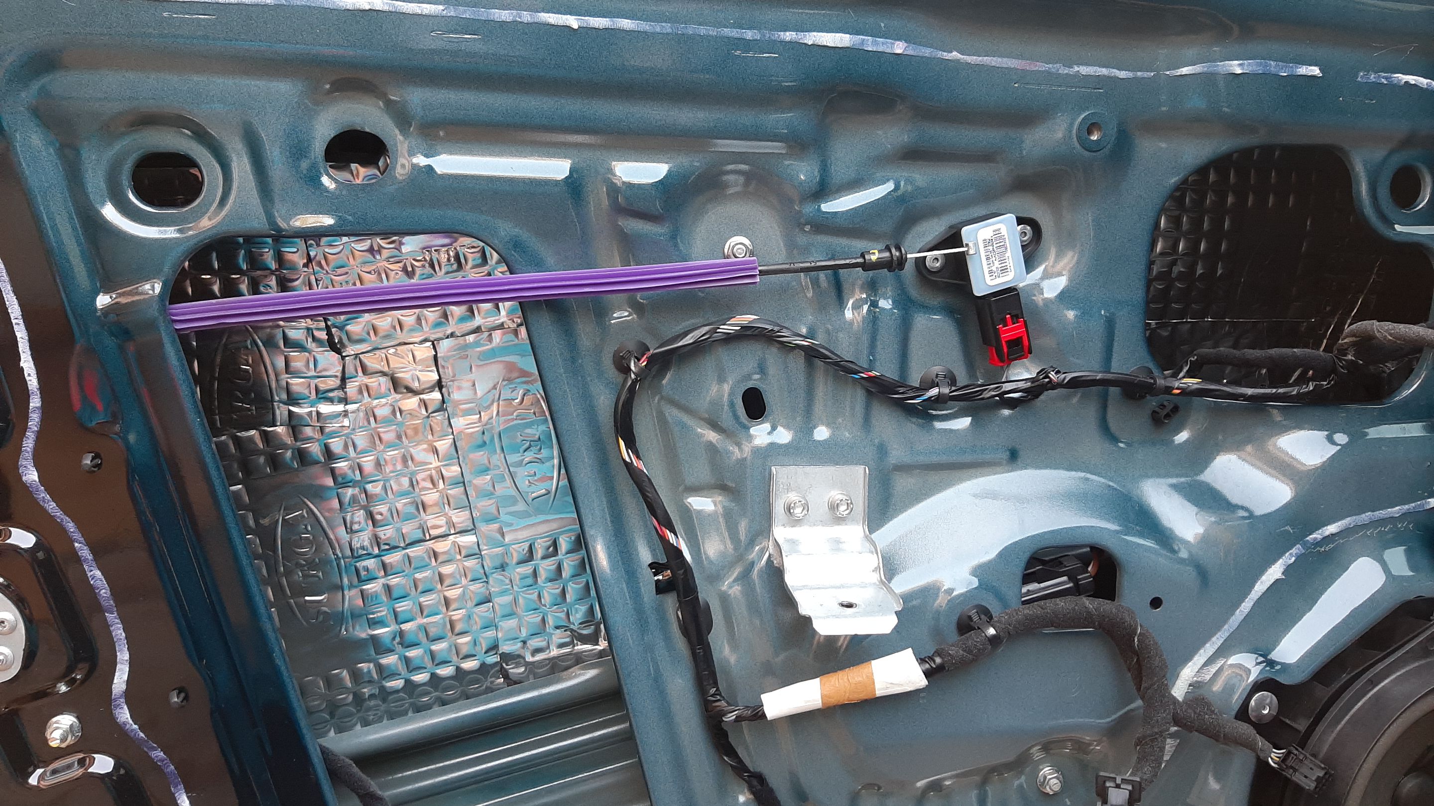

  • Erfolg! Tür 1 fertig!
    Also die Türverkleidung hätte echt jeden Krieg überlebt. Der Lack hat unter der Pappe an einer Stelle leider leiden müssen, denke mal das wird jeder haben.
    Alles schön mit Alubutyl ausgekleidet. Die Türfolie habe ich trotzdem wieder drauf gemacht, stört ja nicht. Die Löcher im Blech habe ich mit Alubutyl zugemacht.
    Insgesamt ist die Tür schon echt massiv jetzt. Die Türpappe habe ich mit Dämmvlies ausgekleidet.
    Bin mal auf den Sound gespannt :)))
    Viele Grüße von Niclas :thumbup:
    Sehr schön, du wirst Staunen wie die Serie LS klingen
  • Saubere Arbeit mein Lieber! Allein wenn man gegen die Tür klopft hört es sich schon so geil an. Bin mal super gespannt wie's klingen wird. Und vor allem, hoffentlich kein Klappern mehr auf Längsfugen :D

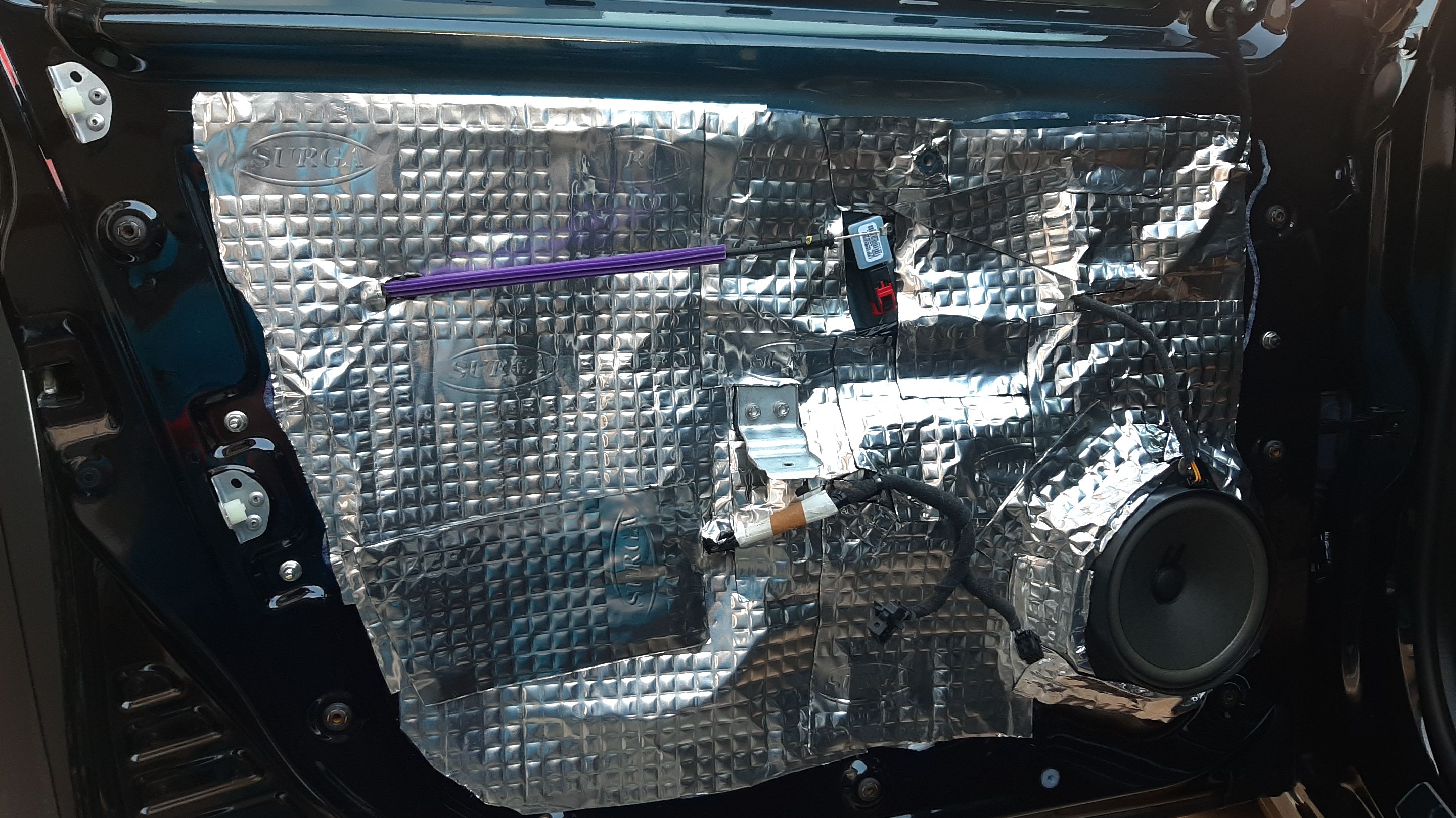

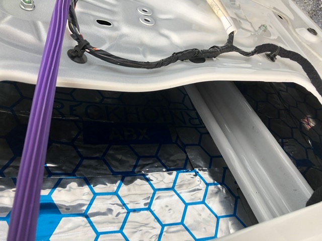

  • So, fertig ist die Dämmung.
    Hab reibungslos dann geklappt. Da ich lediglich die Löcher auf der Aussenseite verschlossen habe, kam die Folie danach wieder drauf. Durch das Vlies sitzt da eh nix mehr, was schwingen kann.
    Neue Boxen werd ich mir sparen, Serie ist in dem Zustand jetzt einwandfrei.
    Von dem Dämmvlies auf den Türpappen hab ich leider keine Fotos.
    War zu ungelduldig :1f60f:
