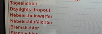

    Ich habe alles versucht, aber es kam keine Einstellung im Radio. Aus geht es im Menü bei proxi, aber dann ist es aus ohne eine Einstellung am Radio. Vielleicht wegen den xenon Scheinwerfern?
    Ich habe das 7 Zoll und Xenon
  • Uconnect 7" mit Abarth Logo
    • Tipo-Berndt
    • 9. Juli 2021 um 18:45
    Was hast du dazu im Menü alles geändert? Dieses Dropout auch?

    Und die Sache mit dem abschaltbaren Tagfahrlicht geht auch nicht. Wo müsste dann das Menü sein?

    sag mal, warum geht komfort Fenster und Tagfahrlicht Drop nicht obwohl jetzt alles geklappt hat. Proxi usw hat alles funktioniert. Muss ich die Batterie mal abklemmen?

    Ich muss erst mal abwarten, bis mein blauer Adapter kommt. Gestern wollte ich Proxi Ausrichtung machen, und dann habe ich einen Fehler im CAN Bus. Nun blinkt mein KM Stand. Fehlen mehrere Steuergeräte.
    Kann man das Logo ohne Probleme hin und her wechseln?

    Dort habe ich doch nur die Menüs wie, Tageslicht Einstellungen usw. Wo kann man Bits ändern?

    Wie und womit habt ihr das Logo aktiviert? Womit greift ihr auf diese Einstellungen zu?
