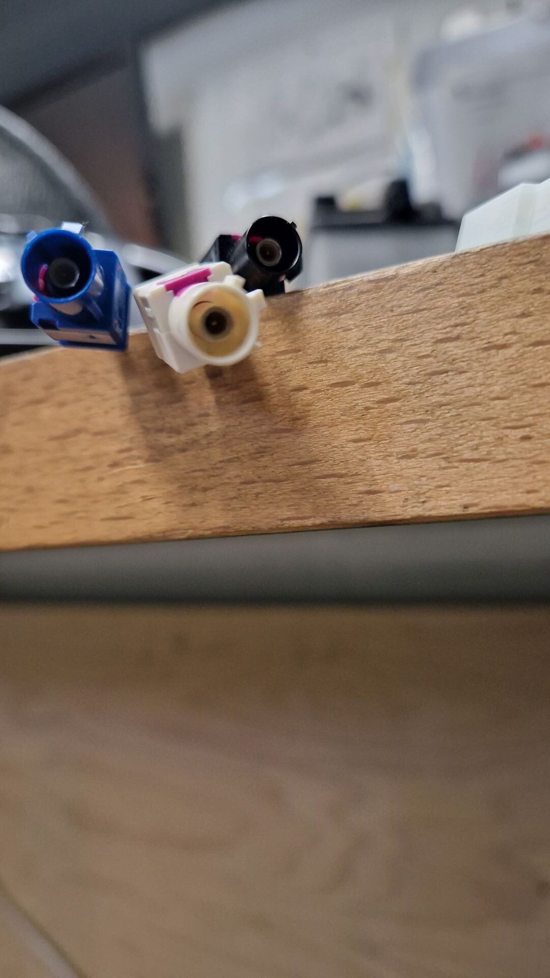

    du hast einfach die falsche Antenne gekauft. Auch der Antennenloch-Ausschnitt wird nicht passen (ist bei FCA anders als bei anderen)
    die korrekte wäre Calearo 7677890
    Welche hast du denn gekauft?
    Hmm shit..
    Passen würde sie, müsste eigentlich nur 3x ne Kupplung für die Fakra Stecker haben.
    hallo zusammen
    Bei meinem Tipo ist die Dab Antenne auch hinüber, deshalb hab ich mir die Shark Calearo Antenne bestellt, die schon paar mal hier im Forum empfohlen wurde.
    Dann heute Clips ausgehängt, Dachhimmel runter Antenne ausgebaut, danach festgestellt dass die Original Antenne buchsen hat und die "neue" leider Stecker, also passt nicht. Gibt es dazu Adapter?
    Dann noch was ich hab bei der neuen Antenne die Farben Blau weiss schwarz, müsste der Schwarze astecker nicht ein grauer sei. "Als kennzeichnung für Dab" ?
