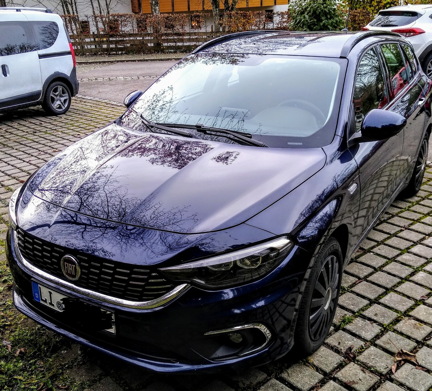

    Hallo zusammen aus dem Allgäu,
    ich wollte mich eigentlich auch schon länger hier anmelden, jetzt habe ich es auch geschafft. Nachdem ich hier auf einen Thread zum Abblendlicht wechseln gestoßen bin und mir dann doch sicher war, dass die geklammert sind und nicht nur gesteckt.
    Ich (28) bzw. wir (Frau und ich) fahren unseren Tipo aus 2018 seit März 2019, wobei wir diesen als Tageszulassung erworben haben.
    Ist die Variante Lounge 120PS Benziner als Kombi in Mediterraneo Blau, da mit Kind und ein paar Freizeitaktivitäten doch etwas mehr Platz nötig wurde, als es der Punto hergibt.
    Außerdem wollten wir etwas mehr Komfort als es der Punto Easy mit sich bringt ;)
    Bisher sind keine Umbauten gemacht worden, aber Mal sehen was noch kommt. Lediglich der Unterboden wurde versiegelt, da ich gerne noch ein paar Jahre Freude am Auto haben möchte, aber die Winter im Süden doch etwas abverlangen können.
    In dem Sinne frohes Fahren!
