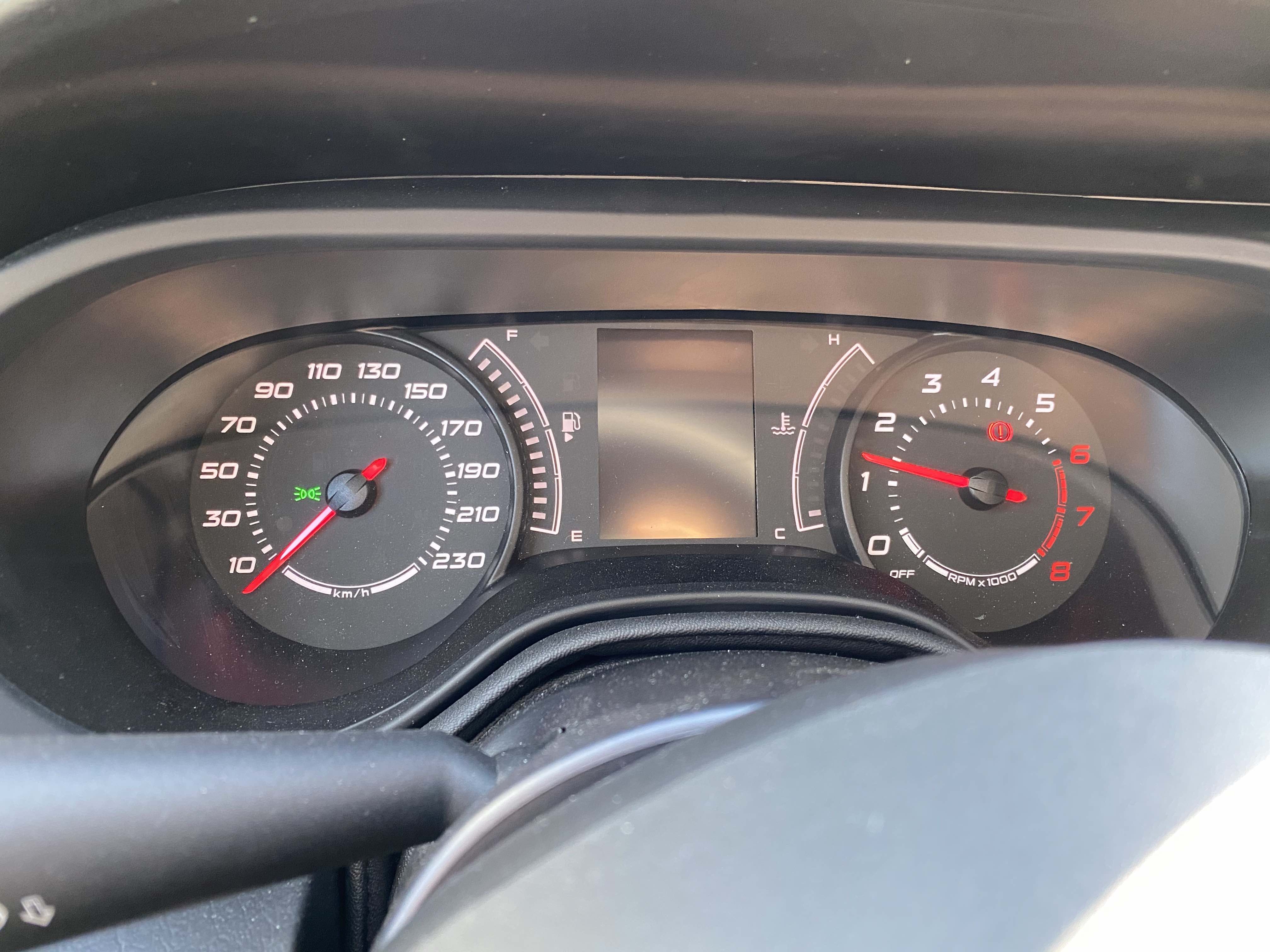

  • Board-Computer am Lenkrad ohne Anzeige
    • tipodübo
    • 23. März 2020 um 09:54
    Zitat von Dirtgerd
    Mir ist aufgefallen, dass dieser Fehler wohl nur beim 95 PS Benziner auftritt. Kann das jemand bedtätigen?
    Wir haben den 95PS, bei dem der Fehler auftritt, ja.
    Die letzten zwei Wochen sind wir nun knapp tausend Kilometer gefahren. Der Fehler tritt auch bei uns nicht mehr auf, wenn man wirklich eine "Gedenksekunde" einlegt, nachdem der Schlüssel in die Start-Position umgedreht wurde. Die letzten tausend Kilometer ist der Fehler kein einziges Mal mehr aufgetreten.
    Dies noch zur Info. Wir werden nun nicht mit dem Auto in die Werkstatt fahren und können damit leben :) Bleibt gesund!
    • tipodübo
    • 10. März 2020 um 14:49
    Danke für eure Antworten! Ich teste den Vorschlag, den Zündschlüssel erst einmal kurz in der Startposition verbleiben zu lassen, ein paar Ausfahren und gebe dann Rückmeldung, ob es funktioniert :)
    • tipodübo
    • 3. März 2020 um 08:14
    Einen schönen guten Morgen und Hallo :)
    Wir haben unseren Tipo seit wenigen Wochen und sind sehr zufrieden. Beim "Board-Computer" kommt es nur leider in einem von zehn Fällen dazu, dass dieser nach dem Start des Motors keine Anzeige ausgibt (siehe Bild im Anhang). Kennt das jemand? Hat jemand eine Idee, woran es liegen könnte? Erst, wenn man die Zündung ausschaltet und dann wieder startet, funktioniert alles einwandfrei.
    Viele Grüße,
    Denis
    Bilder
      • 765,57 kB
      • 4.032 × 3.024
