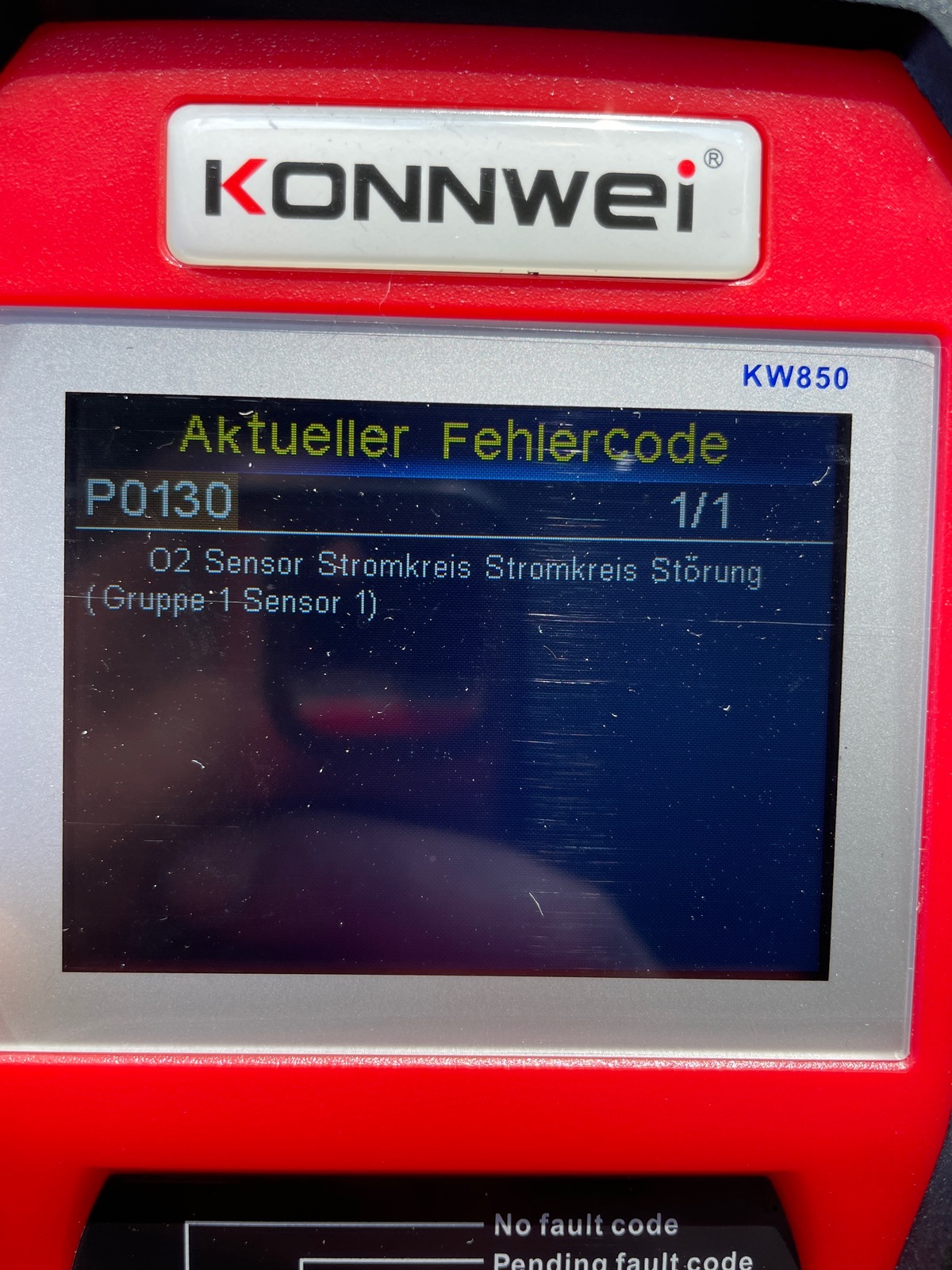

    Kann mir jemand sagen was dieser Fehler hier bedeutet ?
    Lampdasonde ?
    wenn ja welche ?
    Grüße
    Steffen
