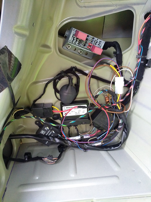

    Nun denn, bin einige Kilometer mit dem Wagen gefahren und habe dann die Dose nochmal mit der Prüflampe gemessen. Und siehe! Auch das Ladeplus (Zündungsplus) liegt jetzt an. Dauerplus ist immer messbar. Auch wenn der Wagen abgeschlossen vor der Tür steht. Das mal so zur Info.

    Zur Ladeleitung: Der Regler schließt erst über 12,4 V. Könnte natürlich sein, dass dann im Standgas bzw. nur bei Zündung kein Strom anliegt. Durch mein gebastele ist die Batterie zudem nicht voll geladen (merkt man immer daran, dass Start/ Stop aus ist).

    Danke für eure guten Tips! Werde das Relais nochmal überprüfen. Habe aber eigentlich alles brav nach des Jägers Plan angeschlossen. Der Dauerplus Satz wird allerdings nicht direkt an der Dose angeschlossen, sonder an den dafür vorgesehenen Stecker im Standard-AHK Satz plus ein zusätzliches Relais.

    Heute habe ich mal die beiden Pins 9 und 10 getestet (mit der Testlampe). Dauerplus leuchtet (mit und ohne Zündung/ eben Dauerplus), Ladeplus weder mit Zündung noch bei laufendem Motor.
    Es wurde ein fahrzeugspezifischer Jäger E-Satz verbaut (Tipo Kombi 2019, 120 PS). Kann es sein, dass Ladeplus erst bei der Fahrt bzw. nur bei eingestecktem Anhänger auf Ladung geht? Sind ja genüngend Teile zwischengeschaltet die das so Regeln könnten. Denke auch, dass ich alles ordentlich und richtig verkabelt und eingesteckt habe.

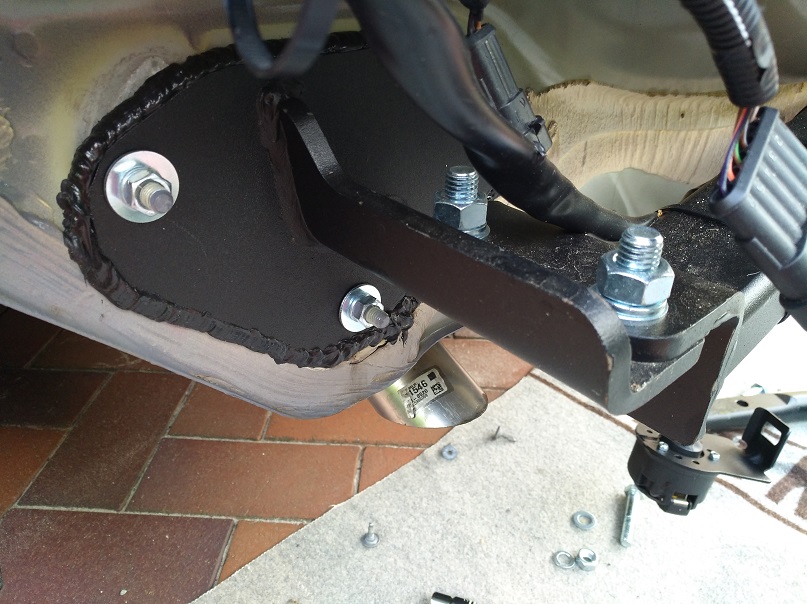

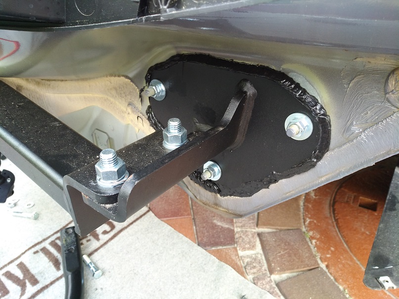

    Hallo Thomas, ich bin an den Kabelbaum links hinter der oberen Verkleidung der C-Säule (Kombi) gegangen. Ist wirklich viel Gefummel. Einige Halter blieben am Auto, zerbrochen ist zum Glück nichts. Die Penöpels konnte ich mit entsprechenden Kunststoffwerkzeugen wieder aus dem Blech lösen, an der Verkleidung einhaken, und wieder einclipsen. Das Kabel aus dem Kabelbaum der AHK hatte ich von unten hinter der Verkleidung durchgezogen und am Kabelbaum mit einem Stromdieb eingespeist. Zur Sicherheit mit der Prüfllampe eingepikts, und mit dem Rückwärtsgang getestet. Das Kabel hatte die von Mahatma beschriebene Farbe grau-grün (nochmals Danke). Dann habe ich alle Verkleidungen lustig wieder eingebaut. Inklusive der Montage der AHK und zwei Plusleitungen (Ladeplus, Zündungsplus) habe ich fünf Tage am Auto rumgeschraubt (Eure 6 Stunden waren also Super-TOPI). Ich bin aber auch ein sehr bedächtiger Schrauber und mag nichts verschrammen oder abbrechen. Waren wohl so um die 25 Stunden, lesen, prüfen, chaten, schrauben.....
    Dann bin ich zum freundlichen echten TÜV gefahren und habe gefragt, ob sie die Anlage kurze testen können. War kein Problem! Alle Lichter und Schaltungen funktionierten! Was für ein Fest! Einen kleinen Obulus ins Schiffchen der DGZRS und Abfahrt. Genau beim TÜV war unser Lasteneselchen dann auch eingefahen (exakt 1500 km auf der Uhr). Ob die beiden roten Ladeleitungen funzen konnte nicht geprüft werden, gehe aber mal davon aus.
