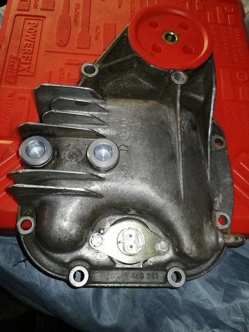

Hier das Diff (ohne Sensor)
Gesendet von meinem SNE-LX1 mit Tapatalk

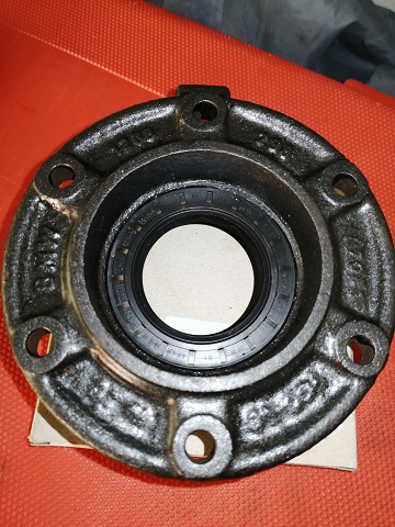

Differential ist wieder zusammengebaut. Lagervorspannung, Flankenspiel und Tragbild wurden nach BMW Spezifikation eingestellt. Dann alles mit ELRING Dichtmasse abgedichtet und mit den vorgeschriebenen Schraubensicherungen und Drehmomenten angezogen. Vorteil wäre wenn man nicht in die Dichtmasse greift...
