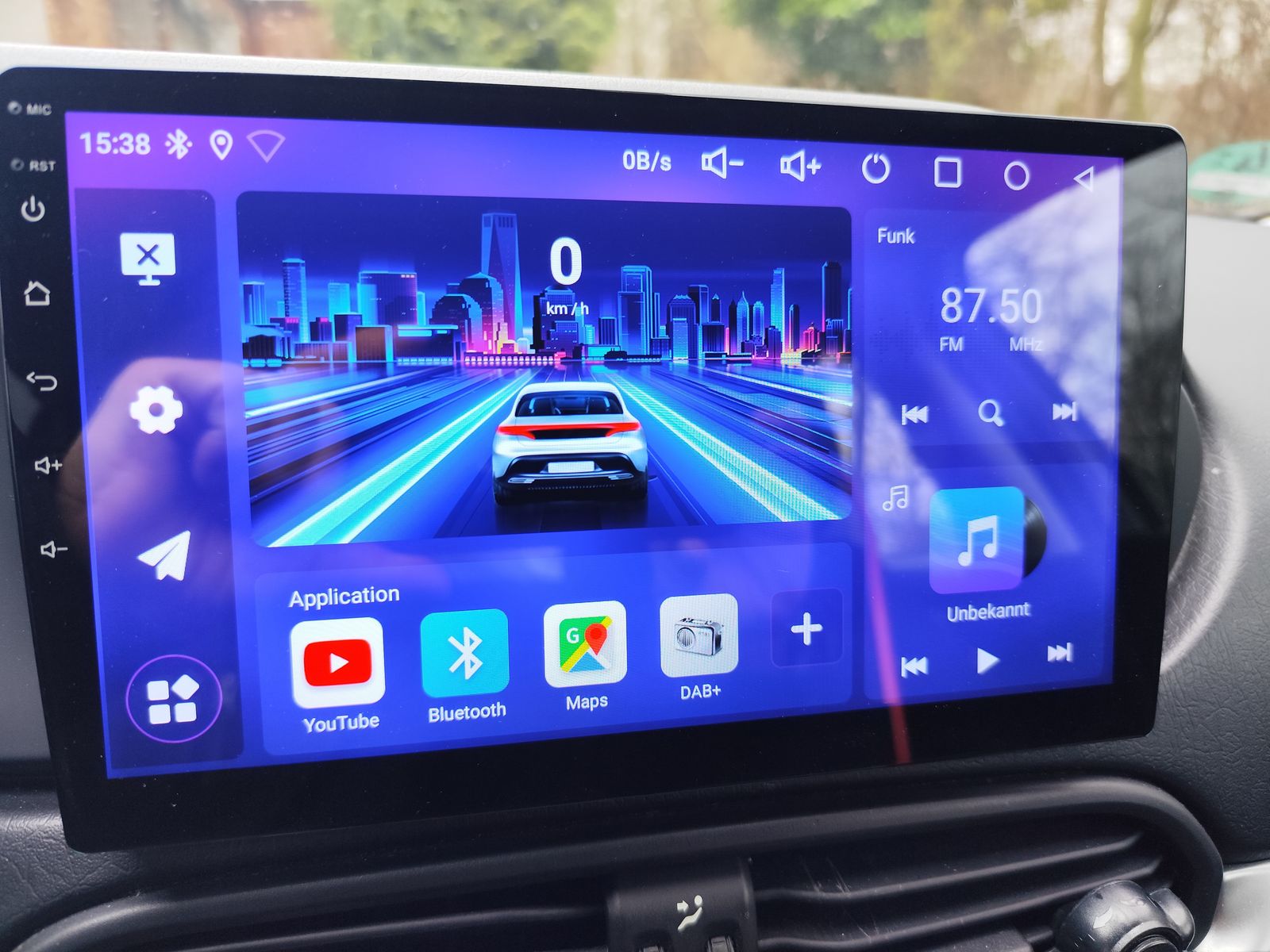

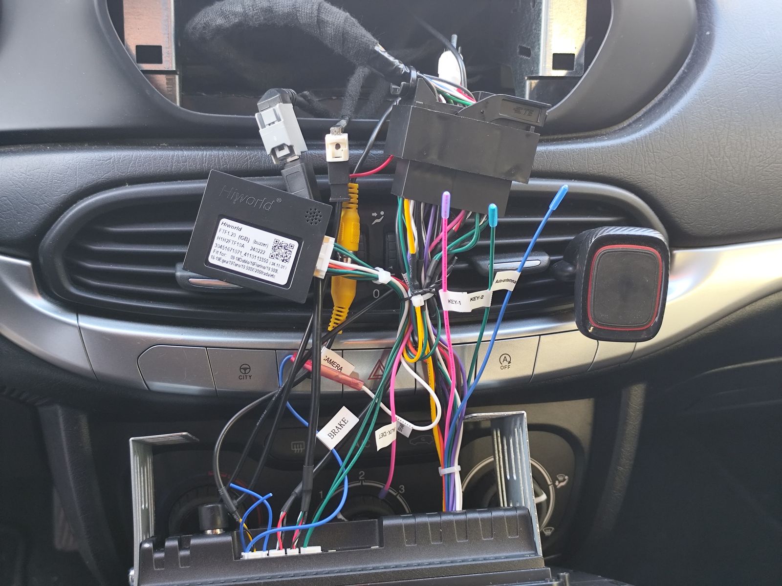

So nach langem Fummeln und Recherche, funktioniert alles .

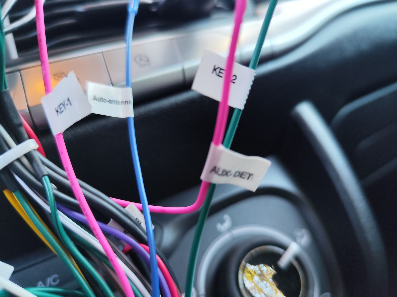

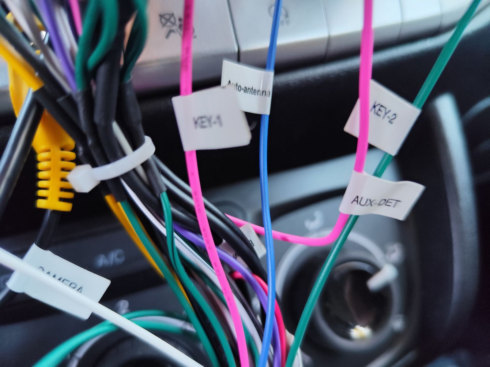

Als erstes das Key1/Key2 wird nicht angeschlossen!

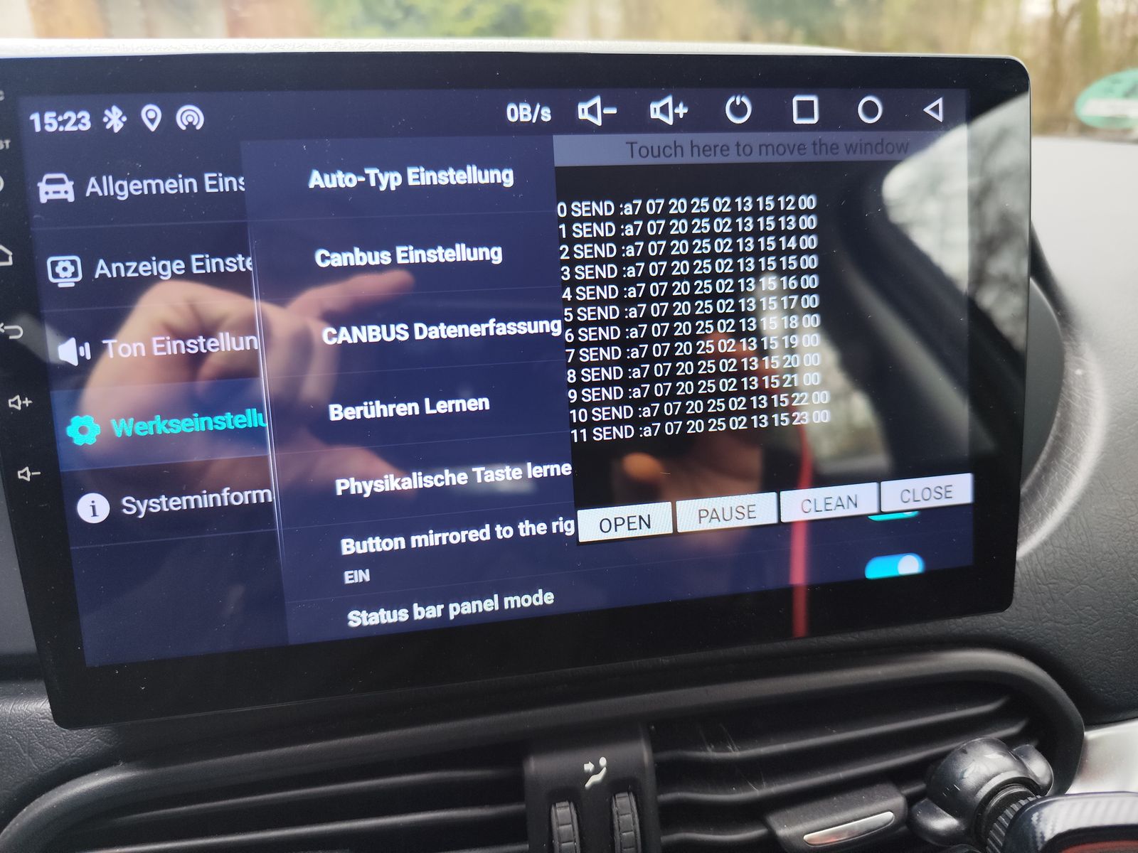

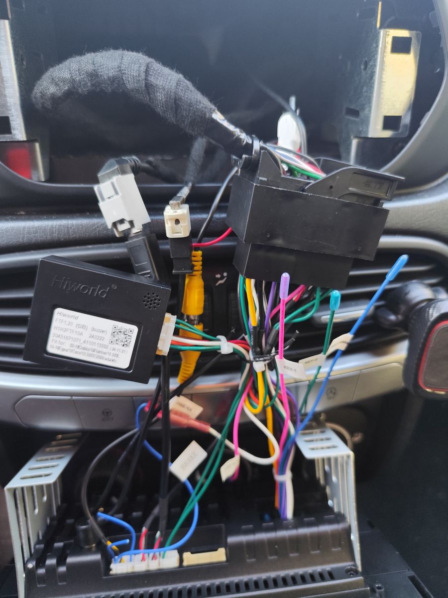

Es sind alle Kabel vor konfektioniert,es lag an der falschen can bus Einstellungen im Menü.
Falsche Auto ,es ist der Fiat Edgar ab 2016 aufwärts,also das Türkische Modell!!!
So zum Radio kann ich nur sagen es ist super ,wenn man die richtige can bus Einstellungen/Und Box hat.
Vielen Dank für eure Hilfe.
