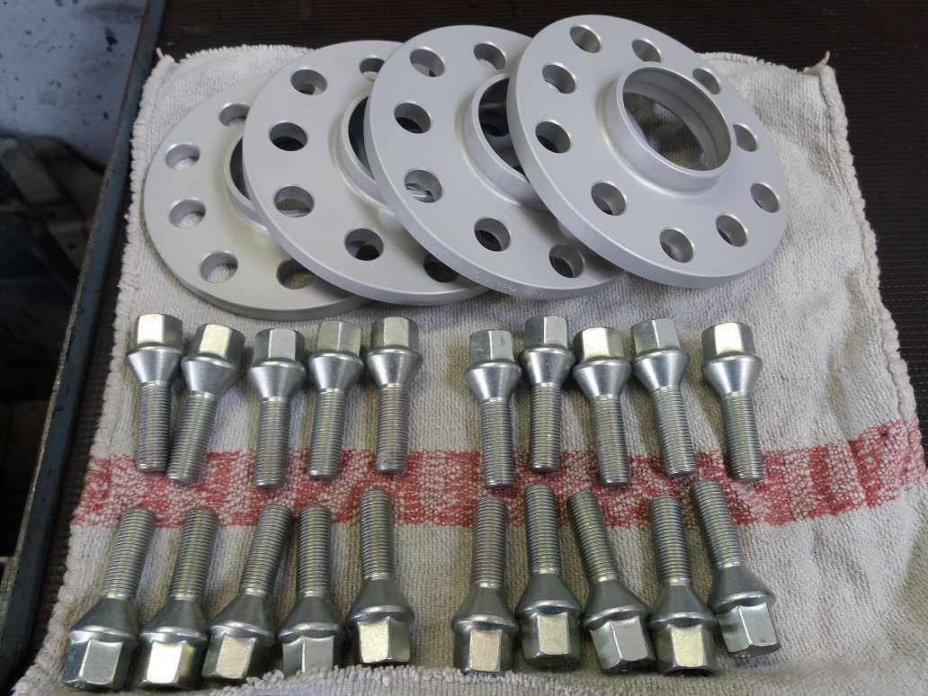

Es sind pro Rad 10mm - habe das vorher genau ausgemessen.
Auto auf geraden Untergrundstellen
100cm Wasserwaage genau am Kotflügel anhalten
zur Oberkannte Gummi messen
den Wert vom umgebogenen Kotflügeltei abziehen (ca 10mm)
Schaftlänge Schrauben ermitteln.

Habe mit dem Gedanken 15mm gespielt - 10mm
- man soll ja auch nichts übertreiben.
Sieht lt. Freunden in Zusammenhang mit der Tieferlegunge
aus!!!
Die Verbreiterung ist von Eibach
Kosten 175.-
Wird nicht bei mir eingetragen - fällt gar nicht auf und ist bei Vorführung in 20 min. wieder zurückgebaut.
