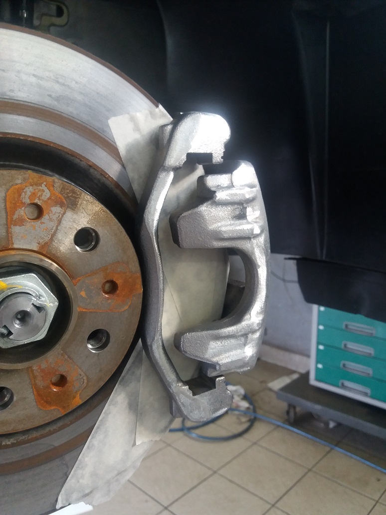

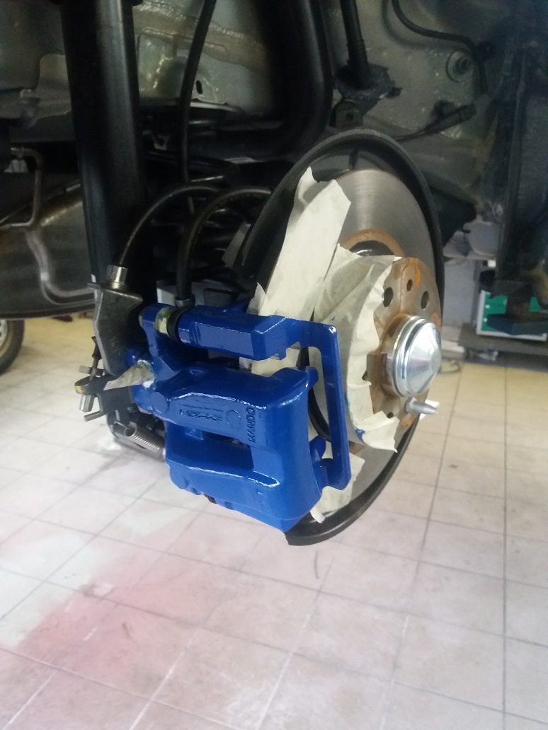

  • Habe mich gestern den Bremssättel gewidmet.
    • Klötze und Federklammerl demontiert
    • mit einer "Schrubscheibenflex" den Gußgrad und die scharfen Kanten entfernt
    • ohne Klötze wieder zusammengebaut
    • bremsscheiben abgeklebt
    • alles was lackiert wird reinigen und trocknen lassen

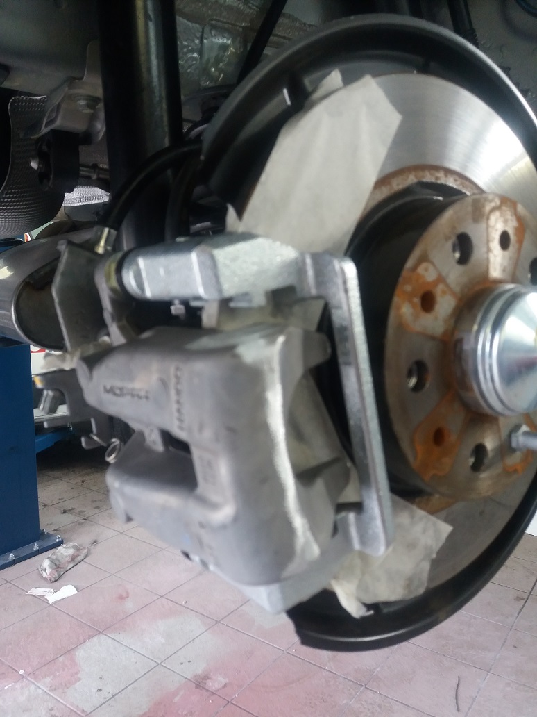

    und hinten

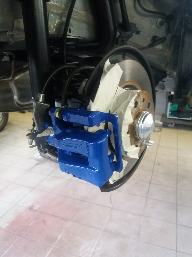

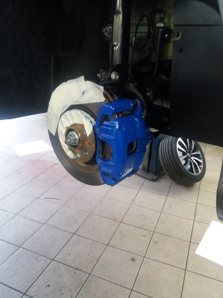

    habe alles 2x gestrichen.
    Das Ergebnis vorne:
    und hinten:
    Da er noch nicht viele KM hat war die Vorbereitung/Reinigung ziemlich einfach und schnell.

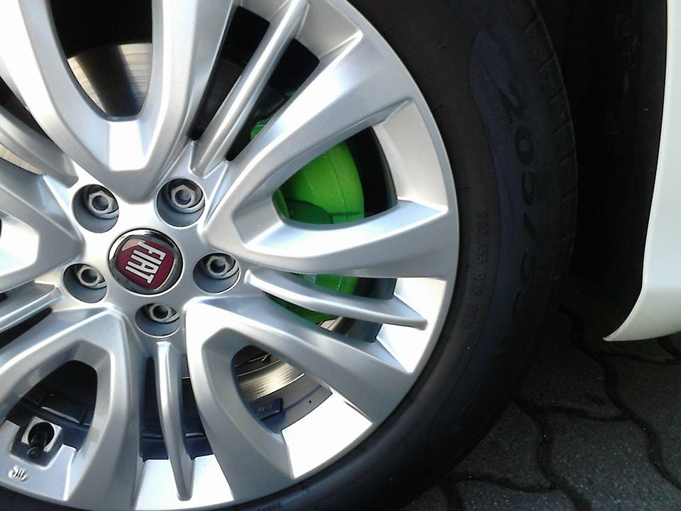

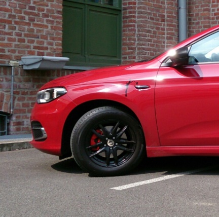

  • Bei der tollen Arbeit kann ich nicht mithalten:
  • Habe ich dieses Jahr auch gemacht, aber durch die Felgen, lassen sich die Sättel schrecklich schlecht reinigen. Ergo brennt sich der Bremsstaub in den Kanten ein. Werde ich wohl nächstes Jahr, nach den salzreichen und brutalen Wintern hier, nochmal neu machen dürfen. So wie die Trommeln hinten. Ohne Winter...würde der Tipo länger halten.....ich muss wohl nach Italien ziehen! ;)
