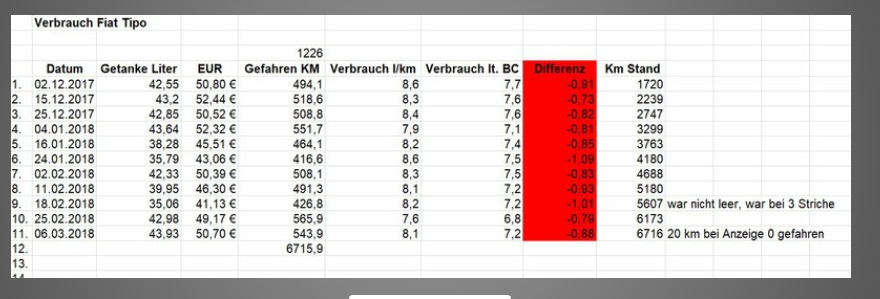

Jedenfalls kommt jetzt Bewegung rein. Habe gestern meinen Händler den aktuelle Stand mit geteilt. Jetzt wird bald ein Termin gemacht und das ganze an Fiat übergeben. Anbei der aktuelle Stand inkl. der Abweichung.

Ich habe die Tage den T-Jet getankt nach 486 Km es war noch exakt ein Strich auf der Tankuhr und es passten 40 Liter in den Tank.
Somit waren rein rechnerisch noch 10 Liter vorhanden. Der Verbrauch gerechnet 8,23 Liter.
Theoretisch wäre eine Reichweite von 600Km mit einer Füllung machbar gewesen.
Das heißt die Reservelampe ging ca.10 Liter vor dem tatsächlichen Ende an. Die Abweichung BC zur realen Rechnung hat -0,6 Liter betragen.
Für uns ist das im grünen Bereich. Wir fahren den Wagen nicht im extrem Sparmodus sondern normal so das es auch Spaß macht.Du hast aber 9l/100 km tatsächlich verbraucht wenn Du Deine 486 km deinen getankten 40 Liter zu Grunde legst!!
