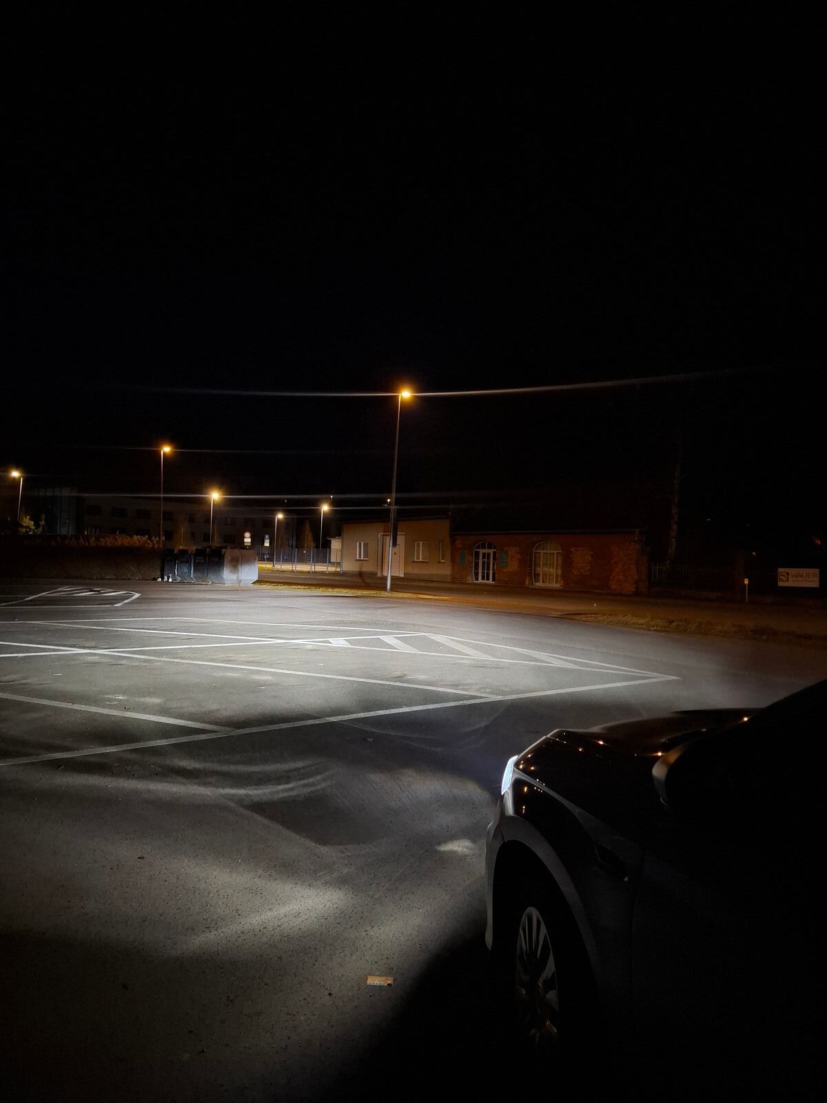

Die Philips "Ultinon Pro6000" sind bei mir seit 06/2021 verbaut - keine Ausfälle bisher
Ich habe es versucht, habe aber dann die Philips H7 eingebaut. Als Abblendlicht hab ich dieses Jahr auf GEN2 umgerüstet.

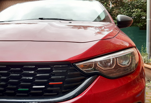

Was hab ich denn ?
Keine Ahnung, mach doch mal ein Foto vom Scheinwerfer
