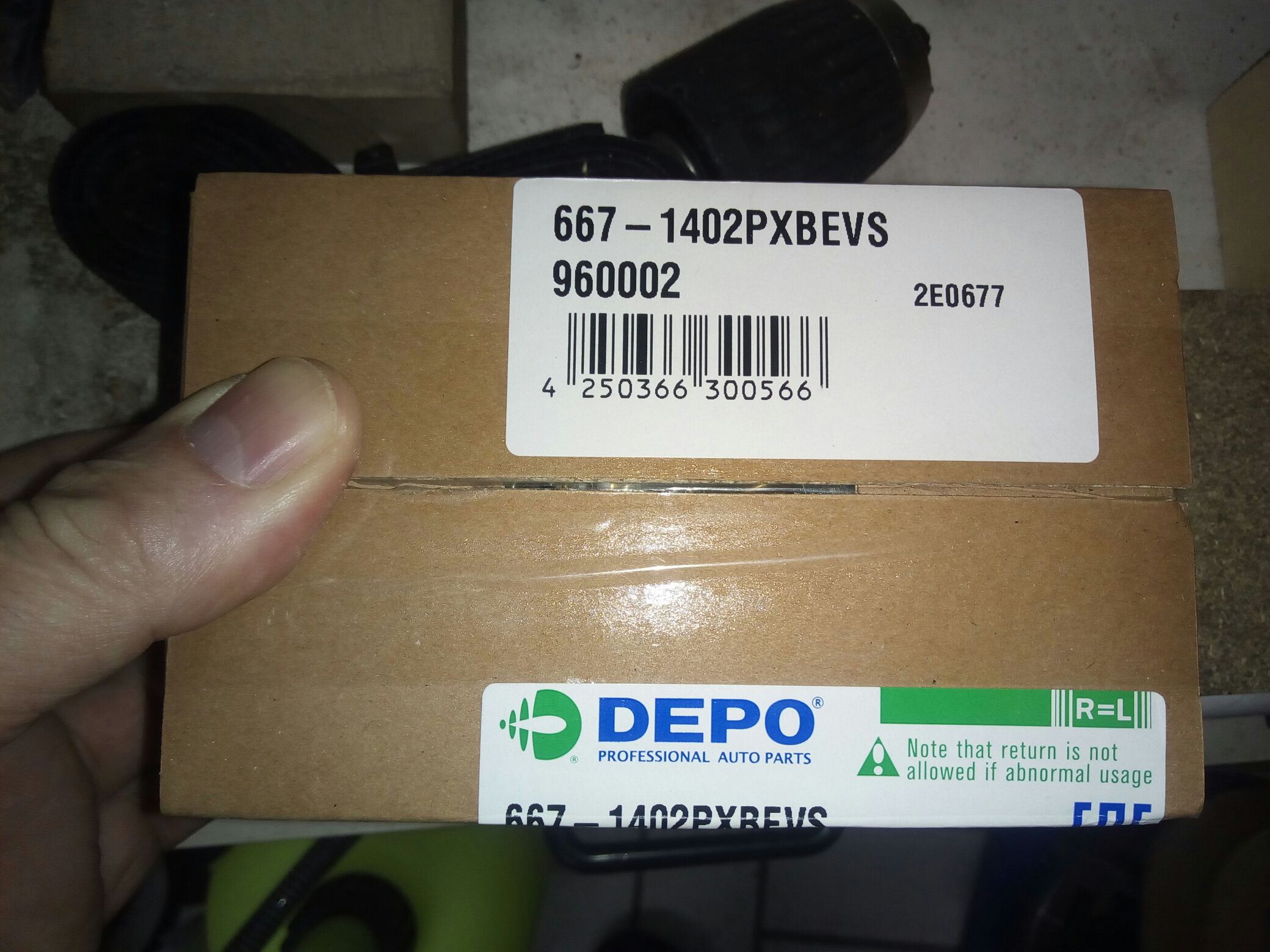

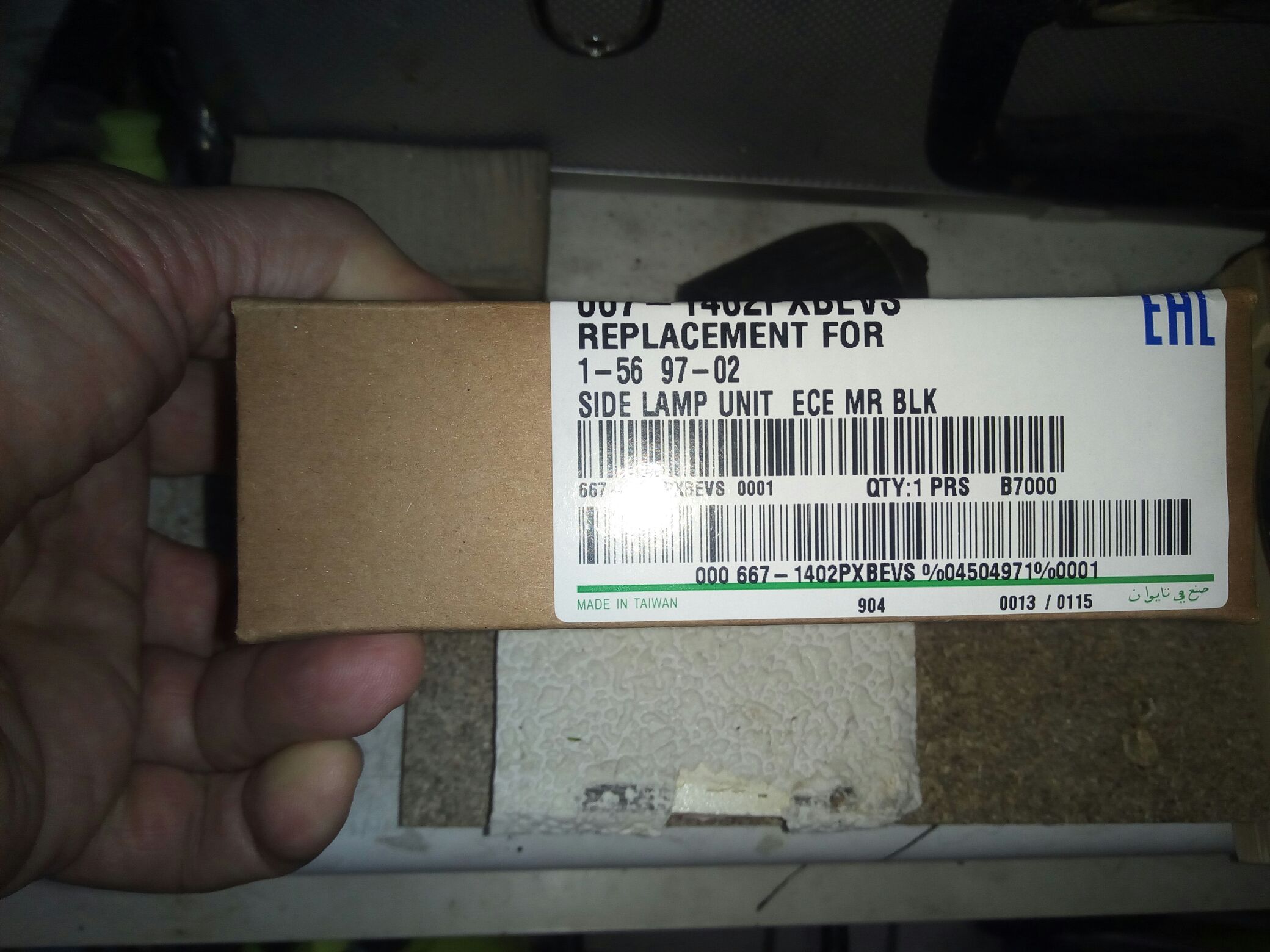

  • Ich bitte vielmals um Entschuldigung, ich hätte beinahe mein linkes Ei verwettet. Ich war mir so sicher, daß auf dem Karton Alfa stand...aber das war ein anderer...
    Er ist doch von einem Dritthersteller:
