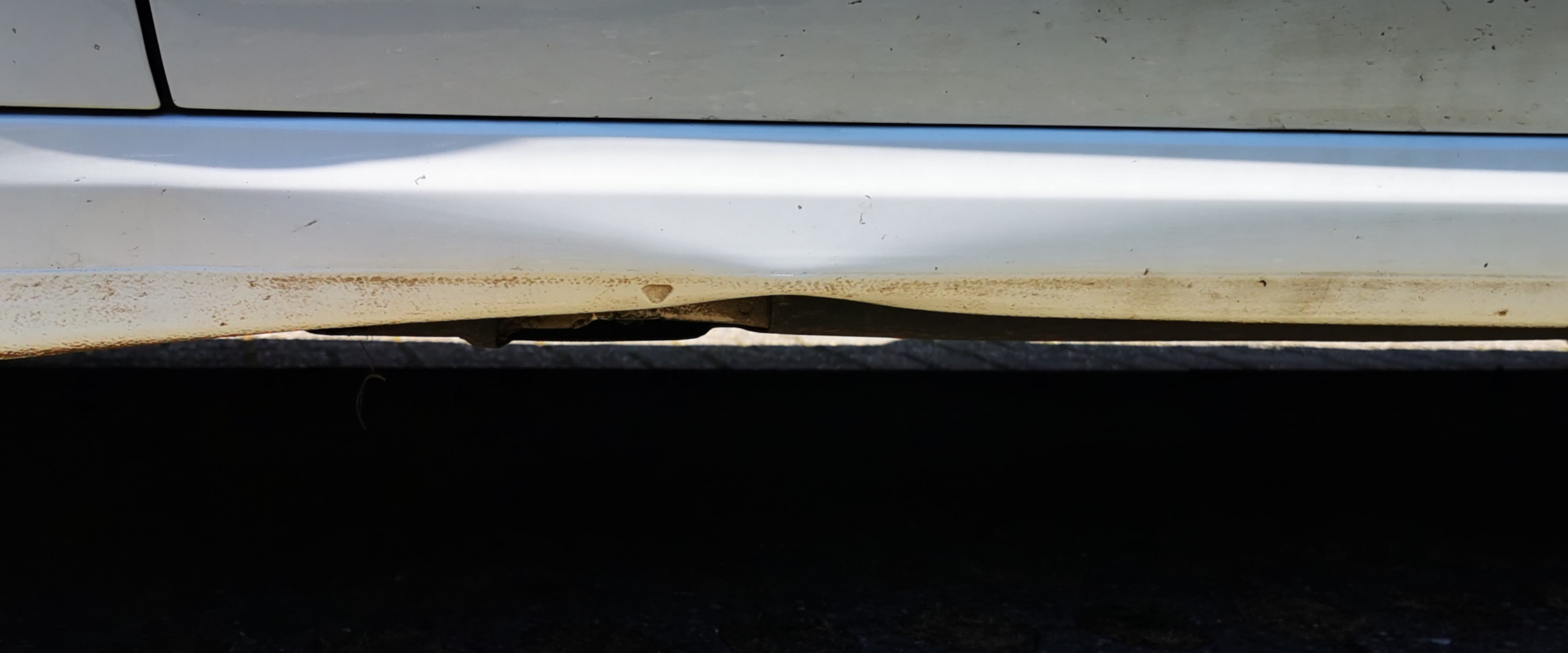

    Hallo liebe Tipo-Freunde,
    mir ist beim Reifentausch etwas Dummes passiert:
    Beim Aufbocken habe ich einen Fehler gemacht und den Rahmen verbeult/ gestaucht.
    Für dieses Thread dürft Ihr gerne Bezeichnungen wie Trottel, Idiot, Dummkopf und so weiter verwenden, denn alles in diese Richtung trifft grundsätzlich zu. Könnte mir selbst in den A**** beißem... Das Ätzende: Habe das nicht zum ersten Mal gemacht, war aber mit den Gedanken scheinbar woanders...
    Verbunden ist das alles mit einer Frage, weil bei Euch ja auch einige mit beruflicher Erfahrung dabei sind:
    Was wäre ein seriöser Betrag - pi mal Daumen - zum Beheben dieses Schadens? Denke das mal dies ja auch ein Klassiker für Azubis in den ersten Wochen sein könnte.
    Danke schon mal :1f642:
    Liebe Grüße
    Alles anzeigen
    Das wird nicht billig da Du den Türschweller hochgedrückt hast......normal müssten Löcher gebohrt werden oder Stifte angeschweißt werden um alles wieder nach unter zu ziehen ......danach verzinnen und lackieren nebst einer Hohlraumkonservierung.......man kann natürlich auch das beschädigte Stück raus schneiden und ein neues Stück einschweißen.....
    Ich kenne jemanden den ist das auch mit seinem Tipo Kombi passiert......da wurde die erste Variante angewendet.....der hat fast 1500 Euro bezahlt......

    Da muss nix gebohrt werden, das macht man mit dem Spotter und Schlaghammer. Mit dem Spotter werden U-Scheiben angepunktet, in die dann der Schlaghammer eingehangen wird. Rausschneiden ist absoluter Quatsch, bei dem Schaden.
    Je nach dem, wie geschickt der Karossieriebauer, oder auch Lackierer das macht, muss auch nicht unbedingt verzinnt werden.
    Der Rest ist dann nur noch Pillepup, normaler Lackaufbau mit Steinschlagschutz drunter. Habe ich früher beruflich tausende Male gemacht. Hab den Scheiss ja auch gelernt... ;)
    Fahre dazu am Besten mal in eine Lackiererei Deines Vertrauens und lass Dir da mal ein Angebot machen. Eventuell bekommst es auch ohne Rechnung, dann wirds nicht so teuer. 500 Euronen musst auf alle Fälle einplanen...

    Ist aber nicht schädlich, wenn man das erst mal so lässt?
