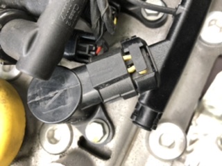

    Habe heute die Zündspule ausgebaut und dabei Probleme gehabt.
    Bis ich einiger Maßen, den Durchblick gehabt habe.
    So richtig funktioniert es immer noch nicht.
    Hat vielleicht jemand eine Anleitung für das entriegeln und verriegeln des Steckers :1f914:

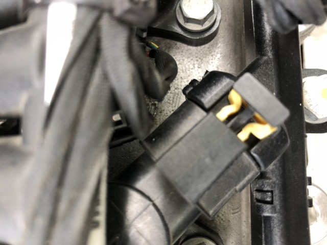

    Ich habe die gelbe Klammer nach hinten weggedrückt und dann am schwarzen Kunststoffnippel gezogen.
    Ist das so richtig :1f926: ‍♂️ :1f914:

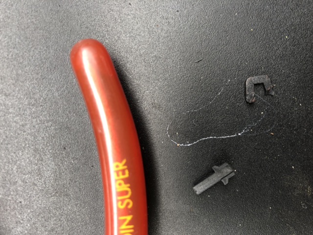

    Habe ein Stückchen abgebrochen und beim montieren ist an einem Stecker :1f50c: er rastet nicht so toll ein :1f926: ‍♂️
    Funktioniert Motor läuft aber so richtig glücklich mit diesen Stecker bin ich nicht :1f914: :1f64f:

  • gelbe Sicherung mit kleinen Schraubenzieher vorsichtig ganz zurück schieben.
    gegenüberliegen auch vorsichtig mit SZ Klammer entriegeln.
    Beim anstecken sicherstellen das gelbe Sicherung ganz hinten ist.
    Beim draufstecken kann es passieren das sich Verriegelungsbügel aufstellt :!: :!: :!:
    - ganz leichten Druck von oben ausüben dann flutscht alles bis zur Verriegelung.

    Mich nervt halt, das Stückchen abgebrochen sind.
    Keine Ahnung welche Teile oder Kabelbaum man an dieser Stelle ersetzen kann.

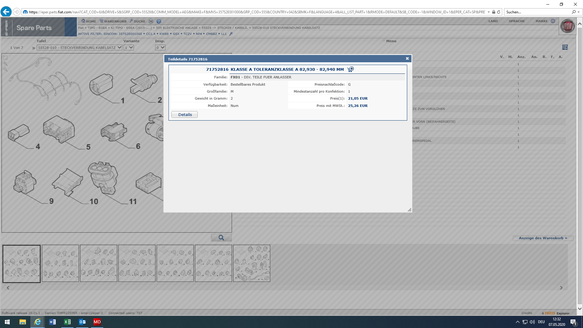

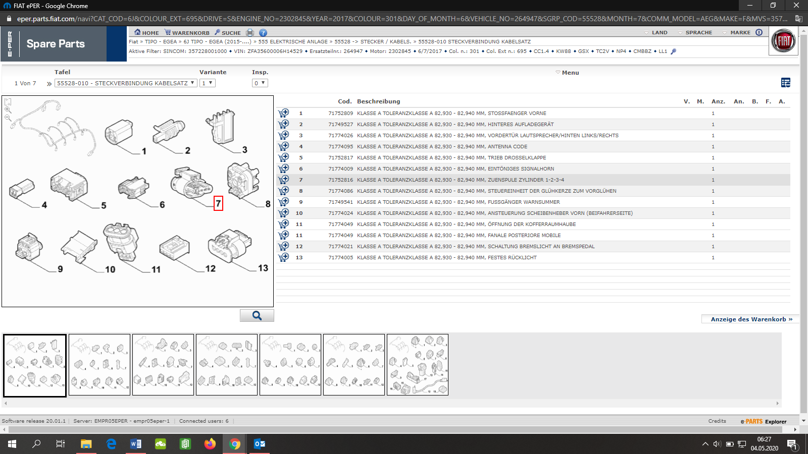

  • Fiat bietet sehr viele Rep. - Stecker an.
    Das umpinnen sollte mit dem Spezialwerkzeug kein Problem sein.

  • Hallo Güni
    ja, ist das von der FIAT Werkstatt oder Verkauf interne Doku :1f914:
    Ich sehe erkenne den Stecker und Kabelbaum :1f44d:

  • So als tipp. Der stecker ist hin, der kann nicht mehr fest rasten, du hast die nase dazu abgebrochen. Wenn du den stecker einzeln kaufen aillst, kannst du auch gleich den kabelbaum nehmen. Die stecker sind meißtens im dreistelligen bereich.
