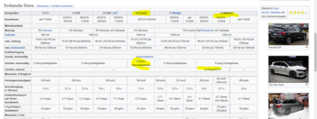

  • Also ich kann hier leider nur das widergeben was ich in Wikipedia über den TIPO lesen kann, habe dir das als Screenshot angefügt.
    Darauf ist gut zu erkennen, dass der E-torQ Motor "nur" mit Wandler gebaut wurde.
    Ob es eventuell eine Serie mit DCT gibt/gab entzieht sich leider meiner Kenntnis, aber @bravina ist ein echter FIAT Profi, eventuell kann er Licht ins Dunkel bringen!
    Wichtig, hast du den 1,6 DIESEL oder den 1,6 BENZIN Motor?
    Link zum Wiki: Fiat Tipo (Typ 356) – Wikipedia

  • Den 1.6 E-torQ Benzin Motor
    Und es gibt die 1.6 Benziner mit DCT:
    https://www.carforyou.ch/de/au…-e-torq-lounge-dct-161551
    https://www.autoscout24.ch/de/…dy=10001&pvehid=102213466
    In meinem Handbuch finde ich eben auch nichts weil da der 1.6 Benziner noch gar nicht drin ist ||
  • Gib nicht so viel drauf was nen Händler da schreibt, die haken oft nur ne Liste ab beim inserieren.
    Soweit ich weiss gibt es den 1.6er Benziner mit 110 PS nur mit der Wandlerautomatik, das DCT ist dem 1.6er Diesel vorbehalten...
