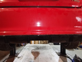

  • Hey Leute hat evtl jemand nen Ahnung ob und wie man an eine Tipo Sport eine Abnehmbare ran bekommt ohne denn Diffusor zu zersägen.
  • Ich glaube das wird ohne sägen, bzw. Ausschnitt nicht gehen.
  • Optisch wird das dann aber wohl... sagen wir "suboptimal". =O

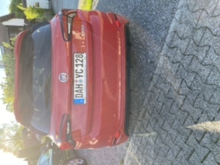

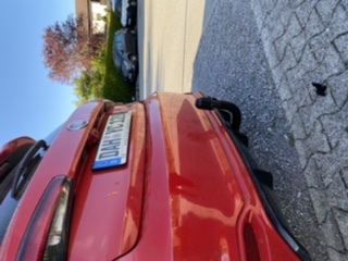

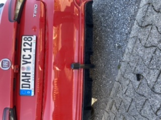

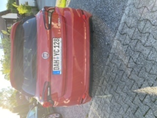

    Ich war mal so mutig und habe gestern an meinen Tipo Sport eine abnehmbare AHK montieren lassen.
    Vorab, ohne ausschneiden geht da echt nichts!
    Wir haben es so knapp wie möglich geschnitten. Wenn man‘s weiß und ganz genau hinschaut, dann ist es erkennbar. Aber so an sich fällts fast nicht auf.
    Fazit: mir ist es der kleine Ausschnitt wert und ich hätte es bei weitem schlimmer erwartet ;)
    Lg
  • Sieht auf jedenfall nicht Schlecht aus :1f44d: was für eine ist das genau Hersteller und so.

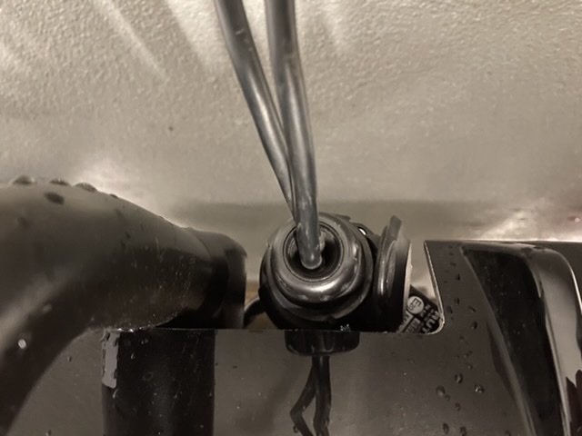

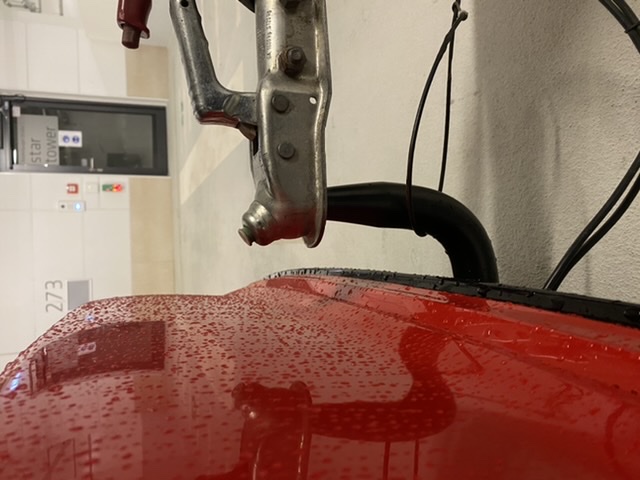

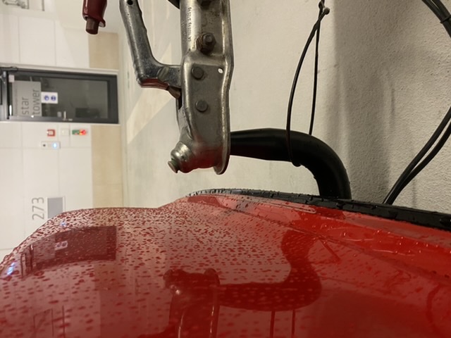

  • Und mit der Steckdose passt das auch und der Abstand zwischen Stoßstangen und Kugelkopf ist auch ausreichend vorhanden.
    Ja der platz passt gerade so, man kann das loch ja größer schneiden, aber wir wollten es so klein wie möglich halten.
    Ja der Kugelkopf hat viel spielraum
  • Ja der platz passt gerade so, man kann das loch ja größer schneiden, aber wir wollten es so klein wie möglich halten.Ja der Kugelkopf hat viel spielraum

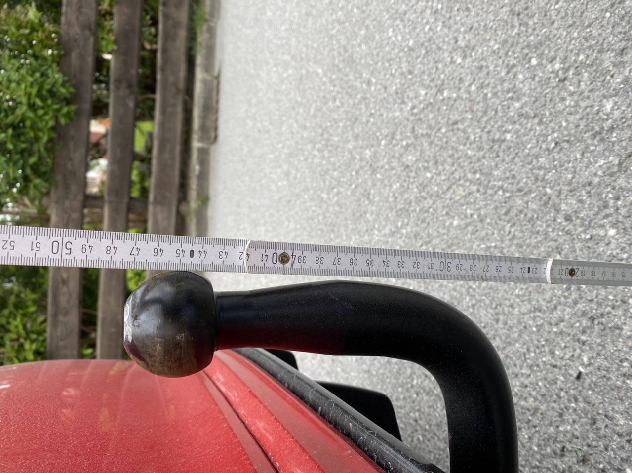

    Wenn du mal Zeit hast Könntest du mal Messen wie Hoch der Kugelkopf vom Boden entfernt ist, geht nämlich darum weil meiner ist Tiefergelegt.
  • Nun ja, viel ist anders, unbekannter Raffi. So eine Winterhoff-Antischlingerkupplung ragt schon weiter nach vorn, als die Normalo-Hängerkupplung, aber man wird sich schon an die vorgegebenen Maße gehalten haben. Ich mag es gar nicht, wenn die Steckdosenklappe seitlich aufgeht, aber das war bei dem kleinen Ausschnitt wohl die einzige Möglichkeit und jeder sieht das anders... knappe Nummer auf jeden Fall.
