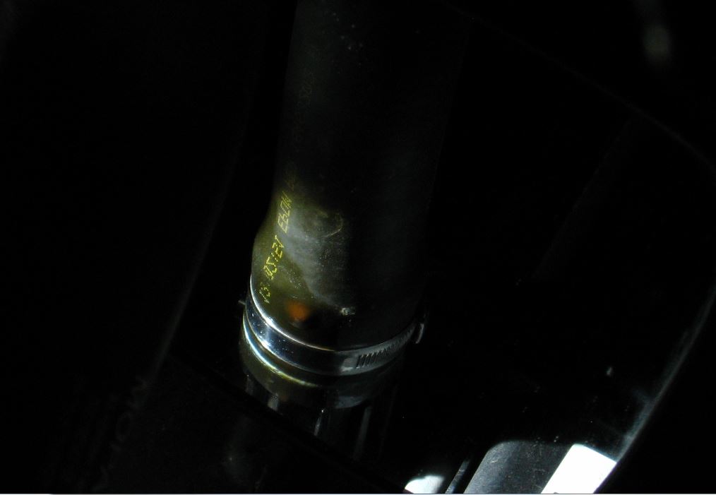

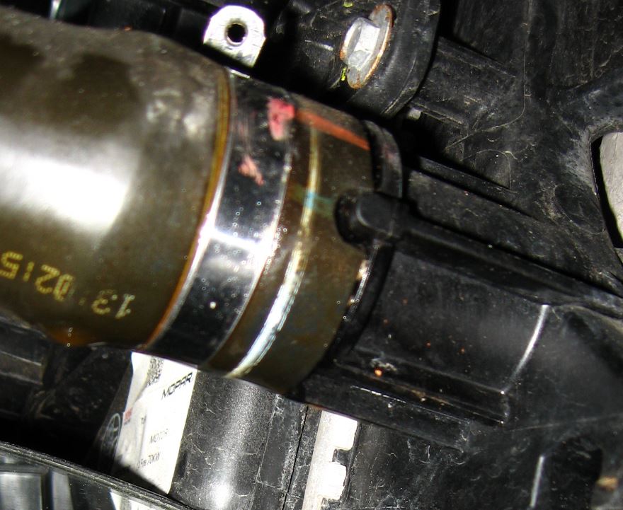

Bisher dachte ich, ich sei der Einzige mit dem Problem:
Mitte Januar 2020: Kühlwasserverlust am "kalten" Ende des Kühlers (in Fahrtrichtung rechts).
Bemerkt bei Reifendruckkontrolle an der Tanke.
Kein messbarer Kühlflüssigkeitsverlust!
Sofortabhilfe: Zusatzschelle darüber geschraubt,
Verschlußstopfen des Kühlwasserbehälters (mit Belüftungs und Überdruckventil) von Verkrustungen gereinigt.
Die Fiat Tipo Selbstheilung abgewartet und Zusatzschelle entfernt.
Seither ist "Patient-Tipo" nicht mehr "inkontinent"Bild (aufgenommen von Oben über einen Spiegel) zeigt einen Tropfen rote Kühlflüssigkeit unten am Schlauch

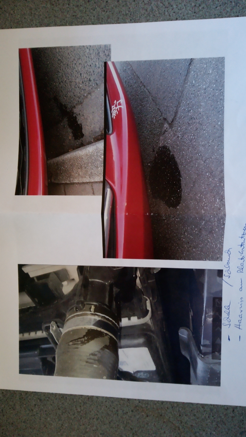

Hallo,
ich habe zuerst ebenfalls an Kühlflüssigkeit gedacht.
Weißt du schon mittlerweile, was die Ursache war?
LG Sonja
Alles anzeigen
Hallo,
LG Sonja
Nein keine Ahnung. Bis heute alles okay.
Es war aber nicht zufällig das Kondenswasser der Klima?
Das ist nämlich normal.
