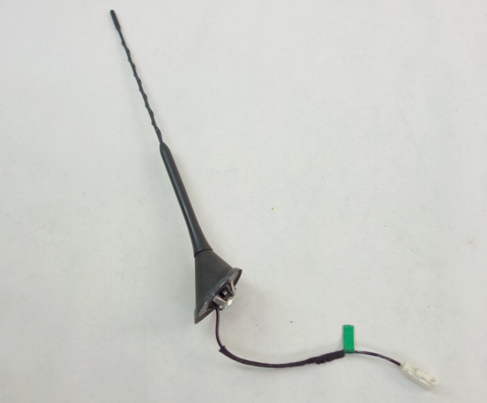

    ich will in meinem Tipo 2019 DAB+ mittels Dension DAB+U nachrüsten und die Werksantenne verwenden.

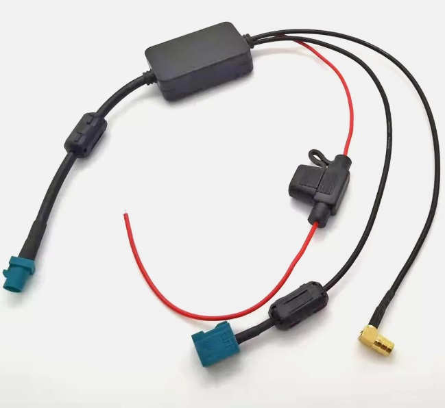

    12V würde ich mit einem solchen Adapter einspeisen, falls es das FM-Radio nicht macht:
    Die Frage, die ich habe, ist, ob diese Fiat-Werksantenne überhaupt für eine Speisespannung ausgelegt ist:
    Laut Fakra-Kodierung bedeutet weißer Stecker = mit Phantomeinspeisung.
    Hat das schonmal jemand mit dieser Antenne versucht, DAB+ zu empfangen?

  • warum so kompliziert?
    Glasklebeantenne vorn dran und gut ist.
    Ansonsten glaube ich das da dort ab Werk die Phantomspeisung durch das Kabel geht. Bin mir aber nicht 100% sicher.
    btw: der Tipo ist bei Dension in der Kompatibilitätsliste gar nicht bei.
  • Einfacher und günstiger ist die Verwendung der vorhandenen Antenne. Zumal ich nicht unbedingt eine Klebeantenne an der Frontscheibe haben möchte.
    Laut Dension ist lediglich eine Apple iPod-Steuerung oder MP3-USB-Stick-Unterstützung Voraussetzung. Die Liste enthält nur die bisher von Dension getesteten Fahrzeuge.
    Im Tipo wurden/werden je nach Ausstattung verschiedene Antennen verbaut.

  • Kurzer Zwischenstand
    Antenne: Der 10-Euro-Adapter oben ist ein aktiver Splitter, der aus einer FM-Antenne eine Dual-Antenne für FM und DAB+ macht. Mit der Tipo Werks-FM-Antenne klappt das sehr gut, aber der Empfang ist verbesserungswürdig. Ich teste in der kommenden Woche noch einen hochwertigeren Splitter für knapp 60 Euro.

    Der relativ schlechte Empfang kommt nicht (nur) von dem Splitter.
    Deine Antenne ist technisch einfach nicht für den Empfang von digitalen Signalen gemacht.
    Aber gut. Jeder wie er möchte. Nur günstiger wirds nicht.

  • du schreibst selber "aber der Empfang ist verbesserungswürdig" und nun ist der Empfang sehr gut? Wie denn nun?
    Und eh ich 60Euro für einen neuen Splitter ausgebe, würde ich erst eine extra Antenne probieren. Die Splitter funktionieren alle nach dem selben Prinzip und da gibts kaum sehr schlechte oder sehr gute... Schon gar nicht mit FAKRA

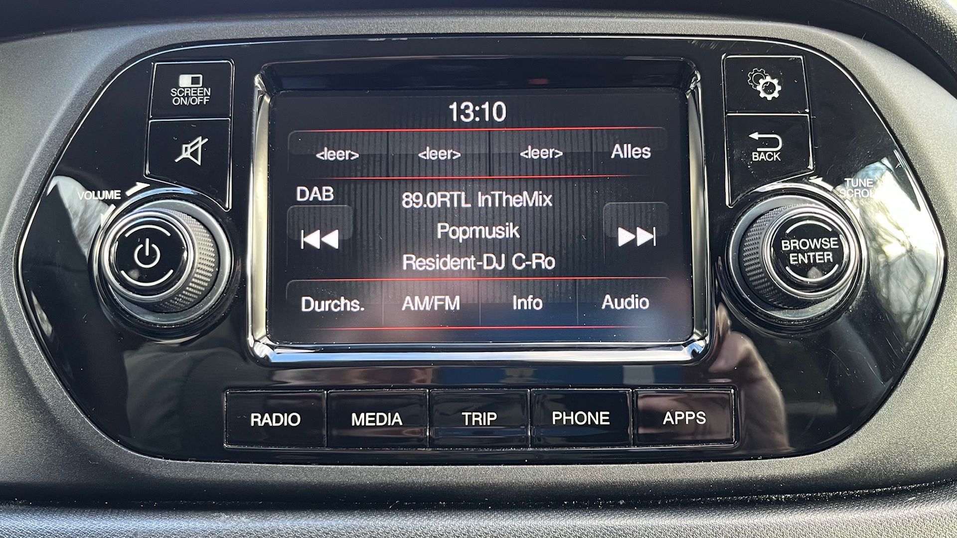

  • Update zur Antenne:
    Der Empfang ist jetzt perfekt ohne jegliche Aussetzer. Das Problem war der FM-Strahler, den ich durch einen DAB/FM-Strahler ersetzt habe (7 Euro):
    https://www.amazon.de/dp/B0B586VLMC
    Damit habe ich jetzt eine "echte" DAB/FM-Antenne auf dem Dach. Der Unterschied zu originalen DAB/FM-Antennen ist lediglich, dass der Splitter nicht im Antennenfuss integriert ist, sondern mit dem oben erwähnten externen Splitter gelöst wurde (rund 13 Euro):
    https://www.ebay.de/itm/353663775609
    Danke für deine Hinweise dazu 19inchwheeler
    Zu dem Problem und einer hoffentlichen Lösung mit dem Dension DAB+U melde ich mich im Laufe der Woche nochmal.
    Mein Fiat: Fiat Tipo Street 356 SW 1.4 16V 95PS Schwarz

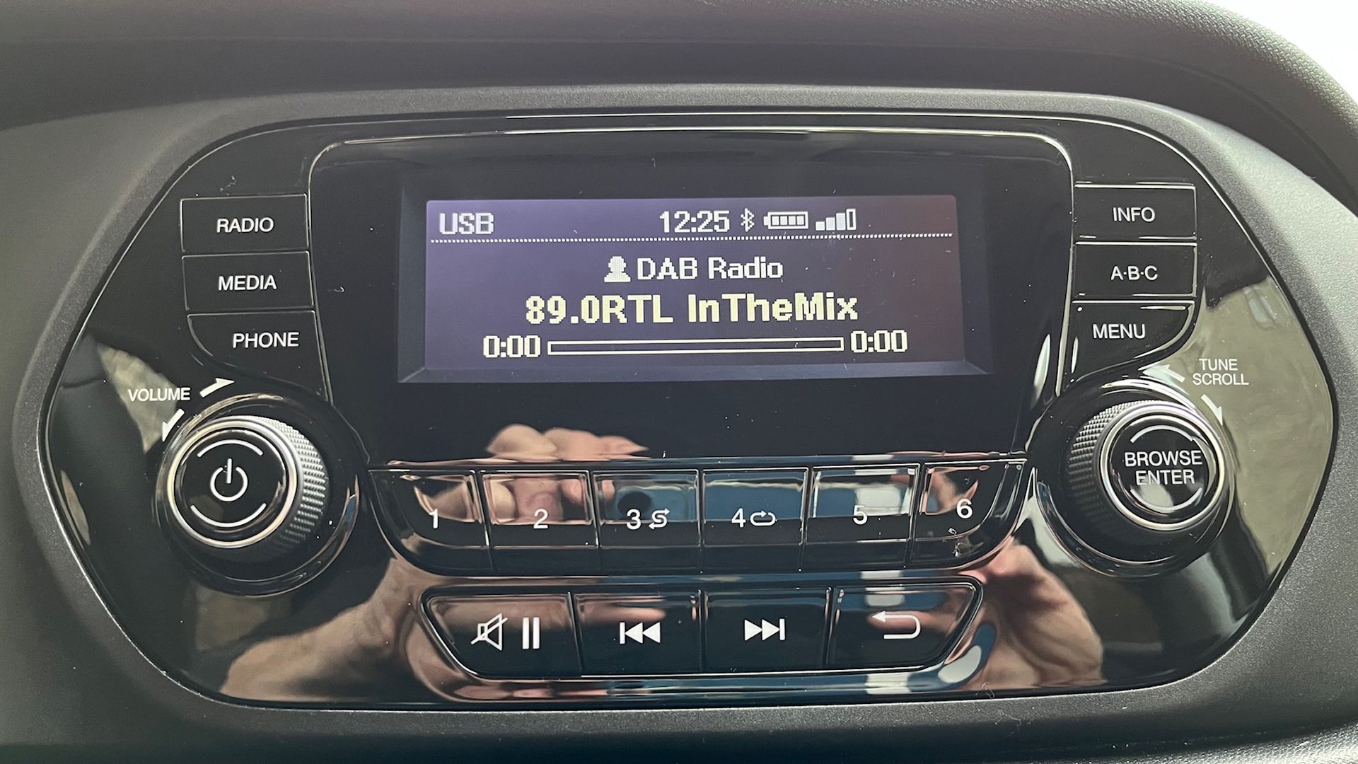

  • Update zum Dension DAB+U:
    Auf http://www.dension.de steht, dass die Online-Datenbank sich auf den MP3-Stick-Modus bezieht. Der iPod-Modus funktioniert für "nahezu alle Fahrzeuge ab ca. 2016/2017". Jedoch hat der Support (Firma Dietz) mir mitgeteilt, dass das Radio VP1 nicht kompatibel ist.
    Die einzige vernünftige Alternative war jetzt ein neues Radio mit DAB+ (in dem Fall eine Tipo 356 VP2 Refresh bzw. VP2R):

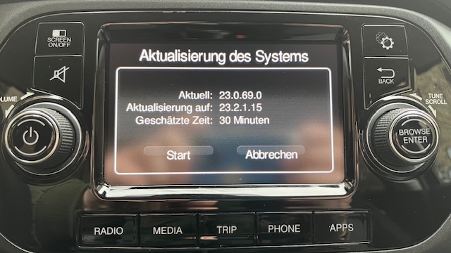

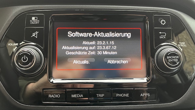

    Ich wollte gleich noch das Update auf die aktuelle Version 23.03.67.12 machen. In der Version.txt steht: "USB SWL Medium for VP2R - full update for Fiat 334/356/358/359/520/521/523 variants" Das sollte also passen, aber das Radio meldet, dass kein Update auf diese Version möglich ist. Vermutlich ist diese Version schon drauf. Ich habe das halbe Internet durchsucht, um herauszufinden, wie ich in dieses Menü komme, wo ich die aktuelle Version abrufen kann. Aber ohne Erfolg. Weiß jemand, wie das bei dem Uconnect 5" funktioniert?
    Fazit zum eigentlichen Thema: Die Werksantenne auf dem Dach kann hervorragend für DAB+ verwendet werden und das Dension DAB+U ist mit dem Radio VP1 zwar kompatibel, aber sehr umständlich in der Handhabung.

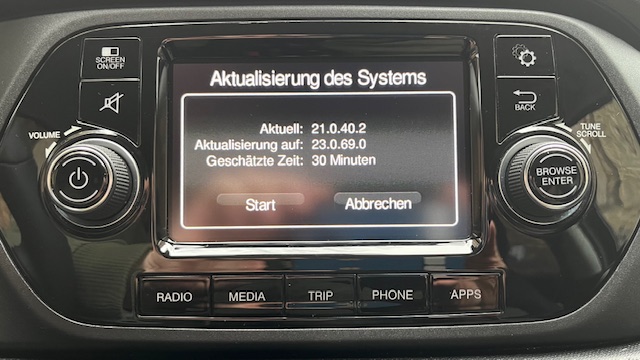

  • Das Engineer Menu oder Hidden Menu wird mit Radio + Media + Browse aufgerufen (Zündung an, Radio an und knapp 10 Sekunden alle drei Tasten gedrückt halten). Natürlich ist nicht die aktuelle Version drauf.
  • Das Update hat nun auch geklappt.
    Weil da noch die Original-Firmware drauf war (21.0.40.2), musste ich erst auf 23.00.69.00, danach auf 23.02.01.15 und schließlich auf 23.03.67.12 updaten.
    Das Ganze hat etwa eine Stunde gedauert inkl. 3x Daten auf den Stick kopieren.

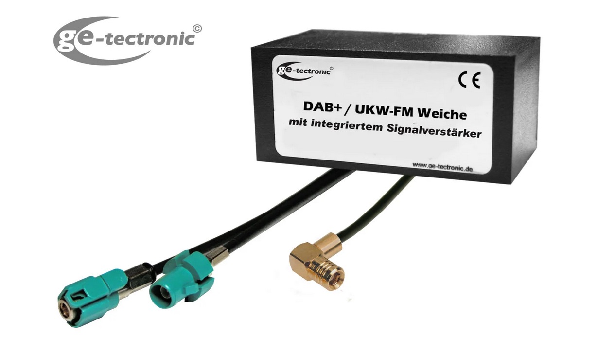

  • Nachtrag zum Splitter:
    Der Splitter oben funktioniert nur mit einer 12V-Zuleitung. Da es am Radio keine direkte Möglichkeit gibt, 12V abzuzweigen (und nur schaltet, wenn das Radio an ist), habe ich jetzt einen aktiven Splitter, der seine Spannung über das Antennenkabel vom Radio bezieht (via Phantomspeisung). Das funktioniert hervorragend:
    DAB+/UKW Splitter
    DAB+/UKW Splitter: Antennenadapter (Set) ISO --> Volvo (GT5) - Doppel-FAKRA Adapter (Set) ISO --> FAKRA - Antennenadapter (Set) ISO --> Peugeot/Fiat/Citroen
    www.ge-tectronic.de
    Schlussendlich kann man sagen, dass alle Umrüster eine Dachentenne empfehlen und diese immer einer Innenantenne (Scheibe) vorzuziehen ist (besserer Empfang).
