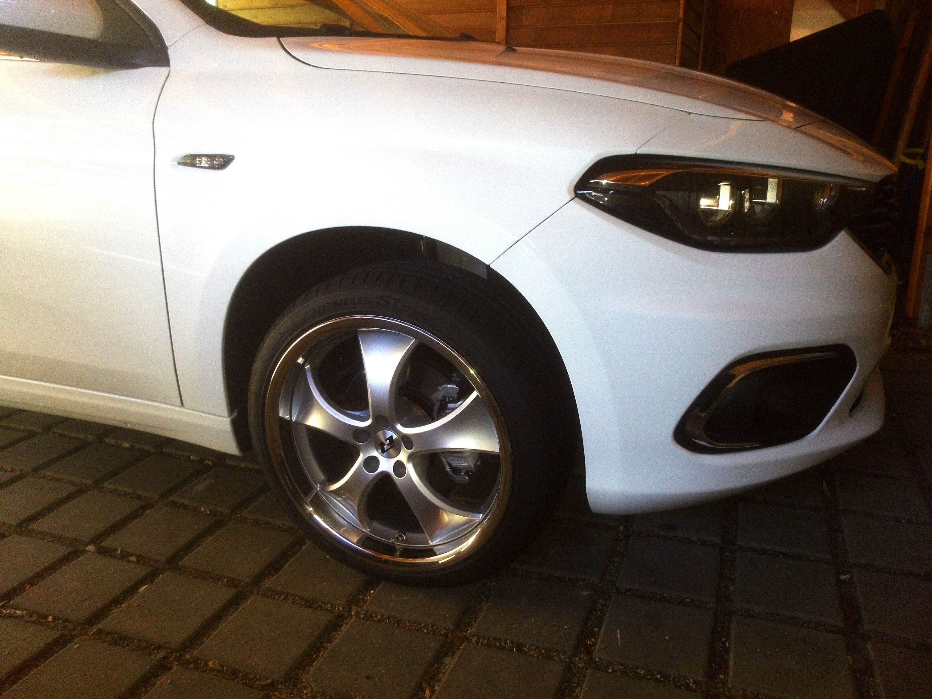

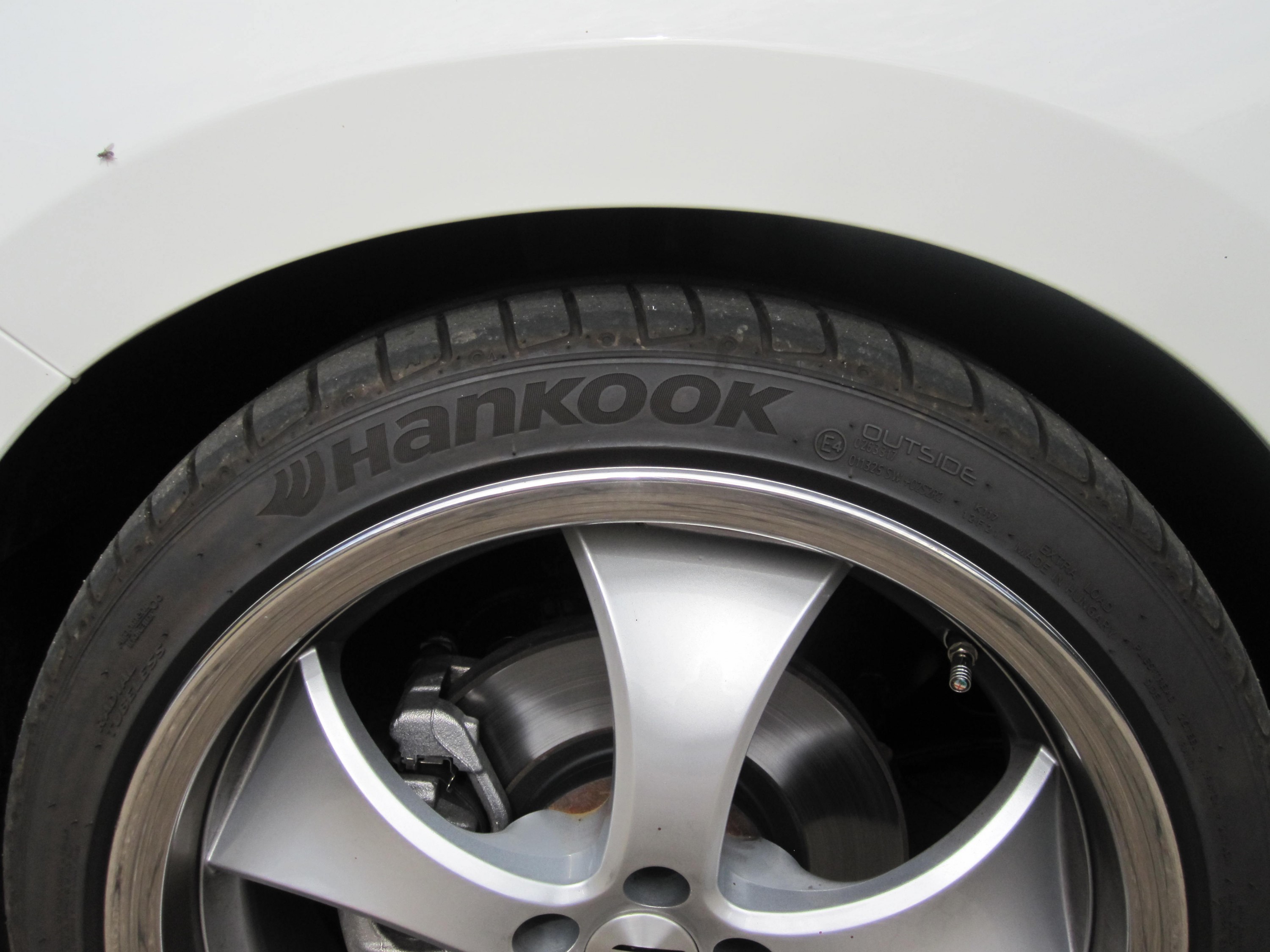

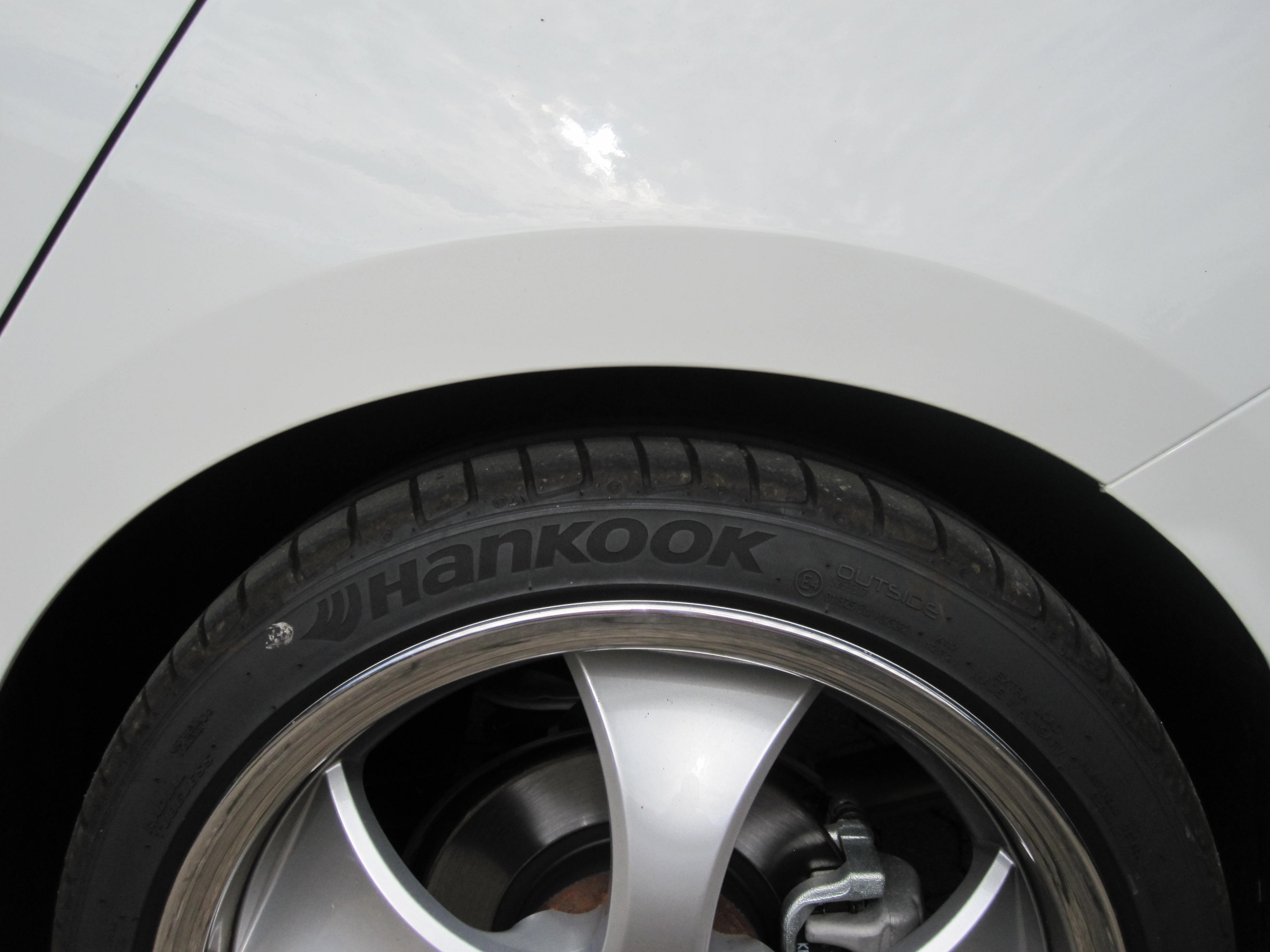

    Es gibt nur einen Hersteller von Federn und das ist Eibach. Federn habe ich bei Fiat sportiva gekauft und beim Gemmel einbauen und eintragen lassen.
    Vorher
    Engstler 8x18
    Nachher
    Eibach
    Eibach
