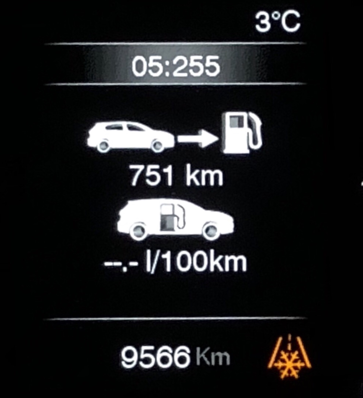

    Aber trotzdem wird bei mir keine korrekte Uhrzeit angezeigt.
    Im Bordcomputer steht es wäre 05:255 und im Uconnect steht nur —:—.
    In den Einstellungen ist die Uhrzeit richtig.
    Wer kann da helfen?

  • Aber trotzdem wird bei mir keine korrekte Uhrzeit angezeigt.
    Sowas ähnliches hatte ich auch als ich meine Uhr auf Winterzeit umgestellt habe, da wurde immer etwas falsches angezeigt.
    Stell die Uhr einmal auf manuell, stell die Uhr richtig ein, verbinde Dein Handy mit Bluetooth vom U-Connect, stell wieder auf automatische Uhrzeit, lass das Handy eine Weile (5-10 Minuten hat es glaube ich bei mir gedauert) verbunden - danach ging bei mir alles Uhrige wieder richtig.
    Was genau den Erfolg gebracht hat weiß ich nicht, aber so habe ich das gelöst!
    Gruß, Matze
  • Das hatte ich einmal. Habe dann auch die Uhrzeit manuell eingestellt und dann mal übers Handy abgleichen lassen. Danach nie wieder ein Problem damit gehabt. Gab dann noch ein Update fürs UConnect und gut war.
  • Also es hat leider nicht funktioniert.
    Da muss ich auf alle Fälle beim Händer vorbei.
    Übrigens wurde vergessen die Tage bei der Serviceanzeige zurückzusetzen. Die Kilometer wurden zurückgesetzt. Jetzt meckert das Uconnect, dass ich mich nicht genug um mein Auto kümmern würde, weil die Inspektion überfällig wäre. :whistling:
    Das können die gleich mal mitmachen. ;)

  • Heute morgen vor der Arbeit wurde tatsächlich mal eine Uhrzeit angezeigt.
    Am Mittag war alles wieder wie gehabt. :S
    Ich werde morgen mal die Batterie abklemmen. Vielleicht bringt das ja was.
    Ansonsten geht es Montag ohnehin zum Händler.
  • Die Uhr funktioniert wieder. :thumbup:
    Die Batterie abzuklemmen war einfacher als gedacht.
    Mal sehen ob sie morgen früh auch noch funktioniert. :whistling:
