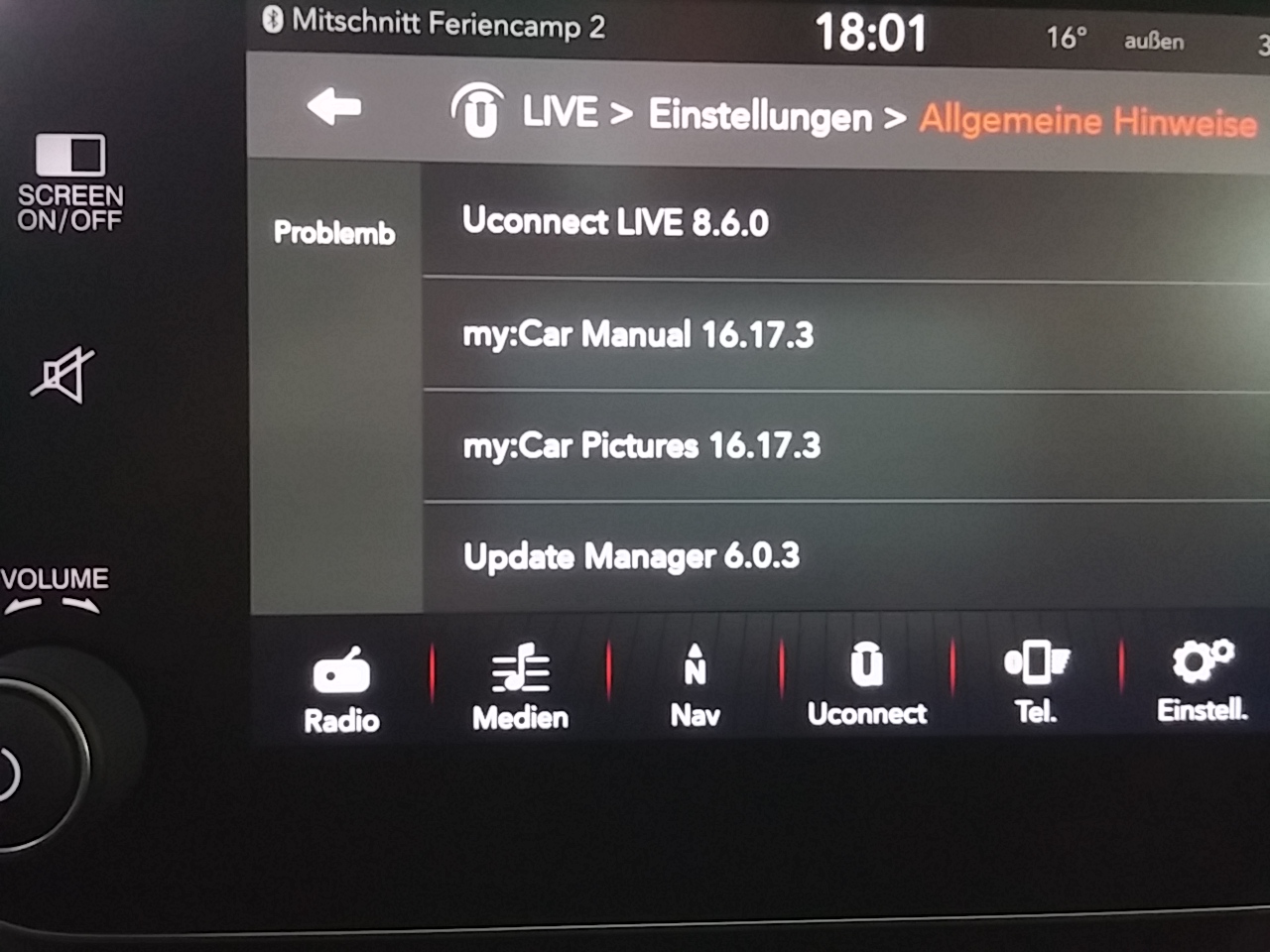

  • bist du denn bei TuneIn registriert also hast du die App auf deinem Smartphone? und hast du das Konto auch in deinem Tipo konfiguriert also bist auch eingeloggt?
    Mein Fiat: Fiat Tipo HB, colosseo grau metallic, Lounge,1.6 Diesel, 120 ps, 07/2016
  • Die App brauche ich, soweit ich weiß, nicht auf dem Handy. Hab Uconnect und bin bei TuniIn registriert und lt. Uconnect App auch verknüpft. Mir fehlen die Apps im Auto komplett, es zeigt TuneIn nichtmal an ....
    Mein Fiat: Tipo 5 Türer Lounge, 1.6 Mjet
  • Wenn du keine 8.6 hast, dann klappt es auch nicht.
    Mit einer 6er oder 7er Version klappt es nicht.
    Mit dem Screenshot zur Werke fahren und vorzeigen und die sollen die Version aufspielen. Dann klappt es auch.

  • Hab der Werkstatt schon per Mail die Bilder geschickt, die sollten sich Gedanken machen. Lt. Werkstattmwister hätteb die mit die neueste Version drauf gemacht... ;(
  • ab der Werkstatt schon per Mail die Bilder geschickt, die sollten sich Gedanken machen. Lt. Werkstattmwister hätteb die mit die neueste Version drauf gemacht...
    Fehlt nur noch, das dir dein Meister verklickern will, das es in Österreich ne andere Version gibt 8o 8o 8o 8o

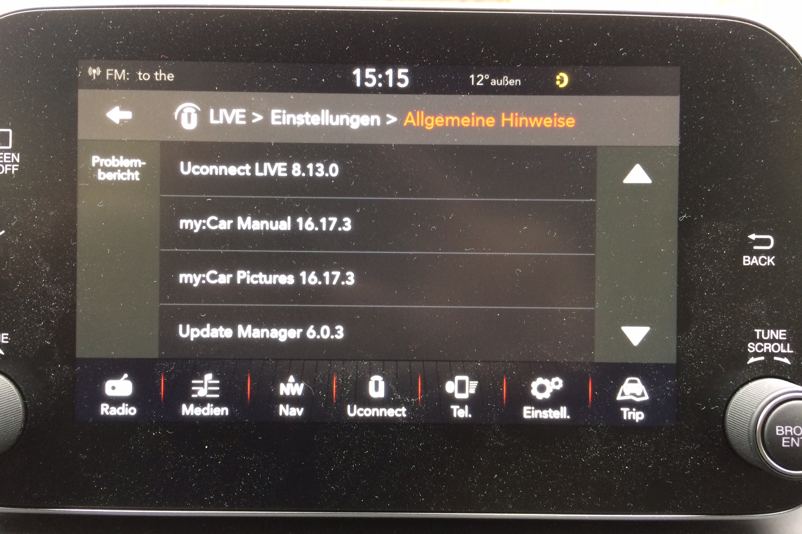

  • Hallo Zusammen!!!
    Heute hat mich Fiat erhört und mir einen Sytemtechniker geschickt. Er hat mein System resetet laut meinem Werkstattansprechpartner. Als ich das Auto übernommen habe hat es mich Aufgefordert ein Liveupdate durchzuführen mit einer Größe von 24 mb. Die aktuelle Version ist bei mir jetzt 8.13.0.
    Hoffe das bei mir jetzt alles Funktioniert.
