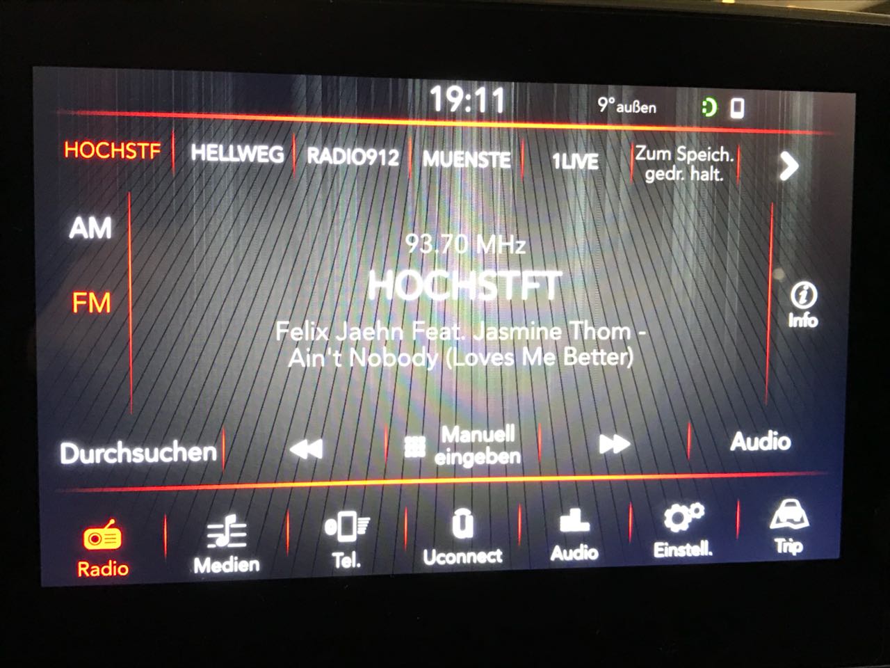

Ab und an ist es bei meinem Tipo Lounge so, dass das Display des UConnect nach dem Start des Motors schwarz bleibt. Die Funktionen wie Radio und Rückfahrsensoren gehen jedoch. Man sieht nur nichts...
Dies geschieht bei mir nur sporadisch. Stellt man das Fahrzeug ab und kommt ein paar Minuten später wieder, ist das Problem meistens wie von Geisterhand wieder verschwunden und das Display fährt wieder hoch.
Ich habe bereits mit meinem Freundlichen gesprochen. Das Problem ist wohl seit 16.02.2018 offiziell bekannt und betrifft neben dem Tipo auch weitere Modelle. Ein Software-Update beim Händler soll Abhilfe schaffen. Das Update dauert ca. 2 Stunden.
Ich werde berichten, sobald das Update durch ist. Voraussichtlich innerhalb der kommenden zwei Wochen.
Hier sozusagen als Infoquelle für andere Fahrer die ähnliche Probleme haben.
