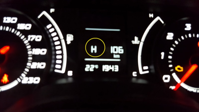

    Es geht um eine Anzeige im Display von unserem Tipo, dazu finden wir nichts in der Betriebsanleitung.
    Da ist vor dem Kilometerstand (ja, der Wagen ist noch nicht so alt, hat 106 km gelaufen) immer ein Symbol,
    das sieht aus wie ein großes "H".Ich habe mal ein Foto gemacht und das Symbol mit einem gelben Kreis
    eingekringelt, damit man weiß, was ich meine.
    I
    Wie haben den Wagen als Zweitwagen für meine Frau gekauft. Und nun ist meine Frau schon ganz nervös und hat heute
    selbst auch nochmal die Betriebsanleitung durchsucht. Sie meint, vielleicht ist das ja ein wichtiger Warnhinweis oder
    irgendwas ist kaputt. Ich hatte gestern in der Betriebsanleitung und mit "Tante Google" auch nichts dazu gefunden.
    Bei den Bildern in der Anleitung ist aber auch keine einzige Abbildung, wo so ein komisches "H" im Display ist.
    Kennt jemand sowas? Weiß jemand, was das bedeutet?
  • Laut einem englischen Fiatforum ist das eine Anzeige, die eigentlich nach der Testphase zurückgesetzt wird...
    Zitat
    To reset the odometer when its showing 'H', just hold the trip reset button on the end of the wiper stalk down for about 10 seconds, from memory I think it beeps at you. As said, its so the car can be road tested and then reset to zero, but we find with a lot of the cars we have the reset has already been done when the car goes through the prep centre at Portbury docks, so if your car has some miles on it, its not the dealers fault and don't shout at them!!
    http://www.fiatforum.com/punto…i-function-display-h.html

  • Das "H" müsste glaube ich bis 200 km dastehen. Das heißt auch das man den Tacho bei 199 km wieder zurücksetzen könnte.
    Wären dann quasi 199 km for free. :thumbup:
    Meinen Punto hab ich damals als 4 Monate alte Tageszulassung mit 0,0 km vom Händler geholt. Auf Trip A waren allerdings um die 40-50 km drauf. :whistling:

  • Die wenigsten Händler nutzen diesen Schalter vor Auslieferung,
    daher hat der Wagen meist bei Auslieferung schon 2-3km drauf.

  • So der guten Vollständigkeit halber. Ich sagte ja schon, ein neues Auto benutzt man mehr. Vorletzte Woche ist es passiert. Nach 4 Wochen haben wir die 200 km "geknackt". Bis 200 km stand das "H" im Display. Nachdem der Tacho auf 201 km sprang, erlosch das "H". Ist aber auch gut so. So wochenlang so ein unmotiviertes "H" im Display irritiert doch irgendwie ...
