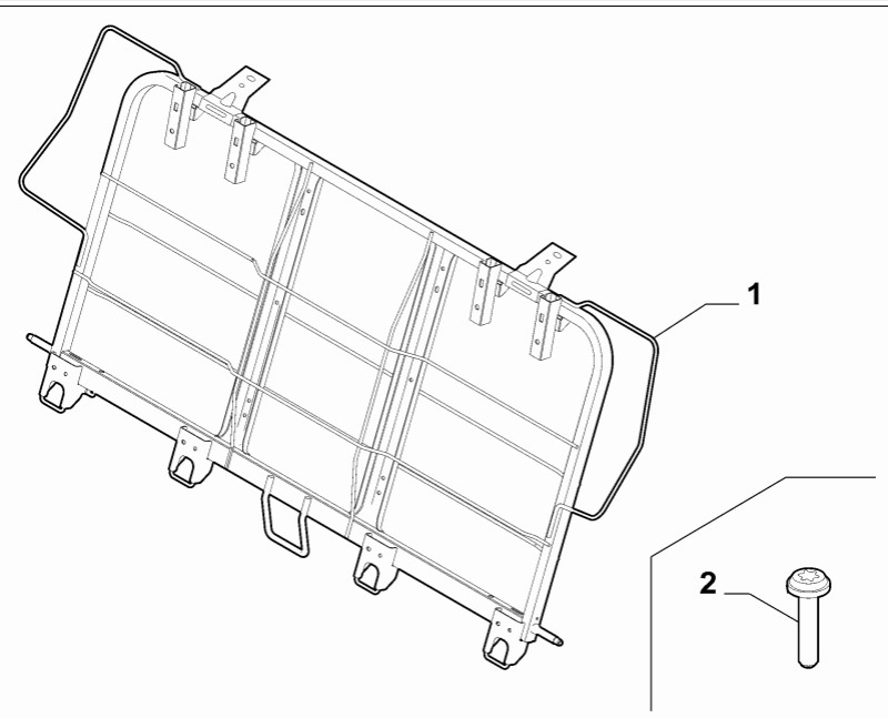

    Andere Frage... ich habe endlich mein Vibrieren gefunden, bei mir ist bei der Rücksitzbank Lehne beim Doppelsitz hinten die Querstrebe am Schweißpunkt weggebrochen, keine Ahnung wie auf jedenfall hab ichs durch gutes hören gefunden.
    Generell würde ich das selber anschweißen, Problem ist nur ich habe probiert die Lehne aufzumachen mit dem Reißverschluss das hat auch geklappt.
    Nun sitzt darunter aber noch sone Kunststoff Schicht die eingenietet zusein scheint, die geht nicht ab oder ? Also ohne was kaputt zu machen...
    das ist nämlich mein derzeitiges Problem denn so kann ich zwar minimal reingucken komme aber ne ran...

  • Wenn nur der Schweißpunkt aufgegangen ist, wurde ich es mit Nieten probieren.
    Mein Fiat: Kombi 1,6 MJ 120 Start&Stop Lounge, Amore rot, Business-, Sicherheits- Stylepaket. La bella macchina si chiama Signorina Rossi
  • Ein Loch durch Träger und Querträger bohren und eine Niete mit handelsüblicher Nietzange setzen. Geht natürlich nur, wenn beide Träger mind. 5 mm breit sind (für 3 mm Bohrung).

  • Habs mir nochmal angeschaut, ich werd da kein großen Herrmann her machen da es ja nur ums vibrieren geht.
    Ich werd was drumwickeln und festbinden damit das ganze starr bleibt und nicht laufend klopft und dann is gut.
    Mal so nebenbei gefragt wie soll man das denn nieten ? Wenn ein Stück Metall weggebrochen ist und eine Stange lose rumhängt ? ?(

  • Ich bin davon ausgegangen, daß die Längs- und Querstreben komplett, durchgängig und in ausreichenden Dimensionen vorhanden sind. Wenn allerdings Teile aus der Querstrebe fehlen, wird´s mit Nieten und Schweißen recht schwer.
