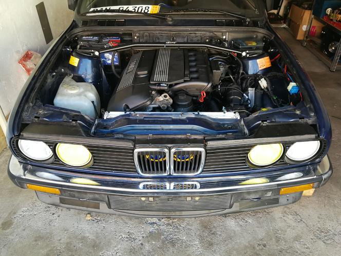

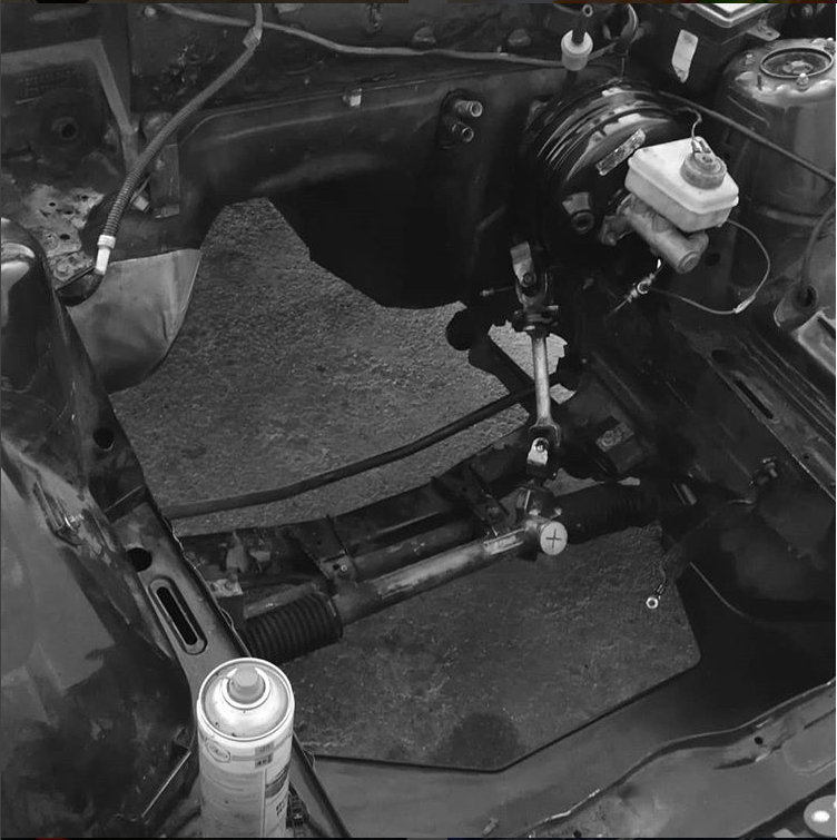

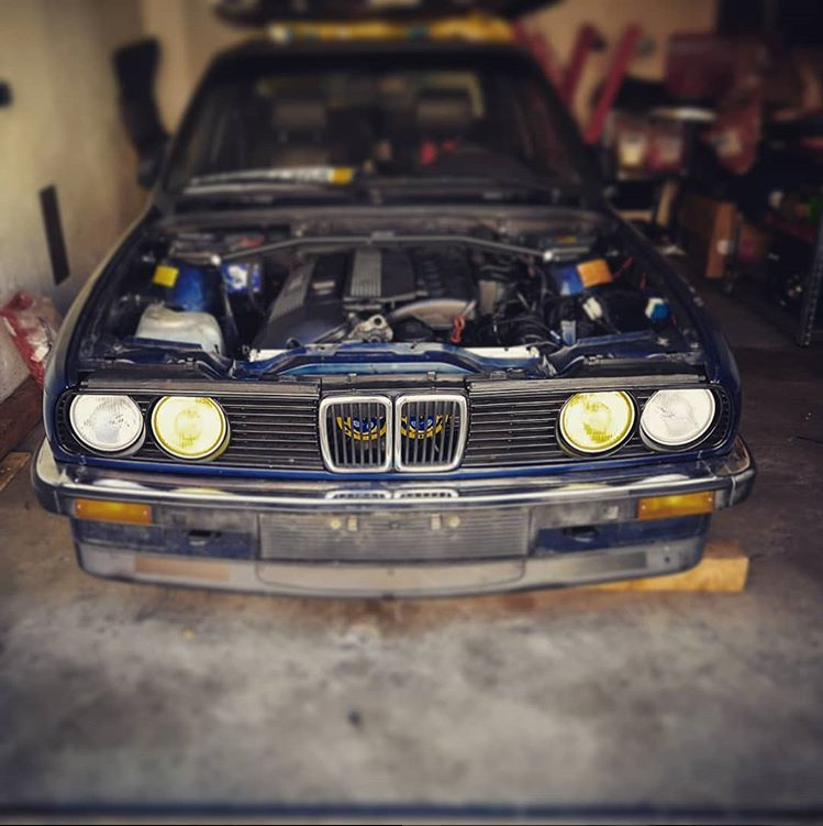

    Hab somit also den größten Teil des Jahres in der Garage zugebracht um den 2.8l Motor aus meinem E46 Coupe samt Getriebe und einiger anderer Umbauten in meinen zugekauften BMW E30 316 zu verpflanzen.
    Ich erspar euch mal die Auflistung der ganzen Änderungen, kann bei Interesse ja noch nachgetragen werden :)
    Der Umbau (mal das gröbste Zusammengeschrieben, Achtung: lang!)

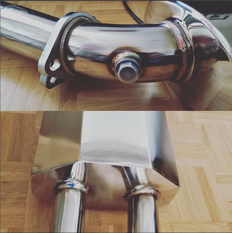

  • Kleine Meldung zum BMW:

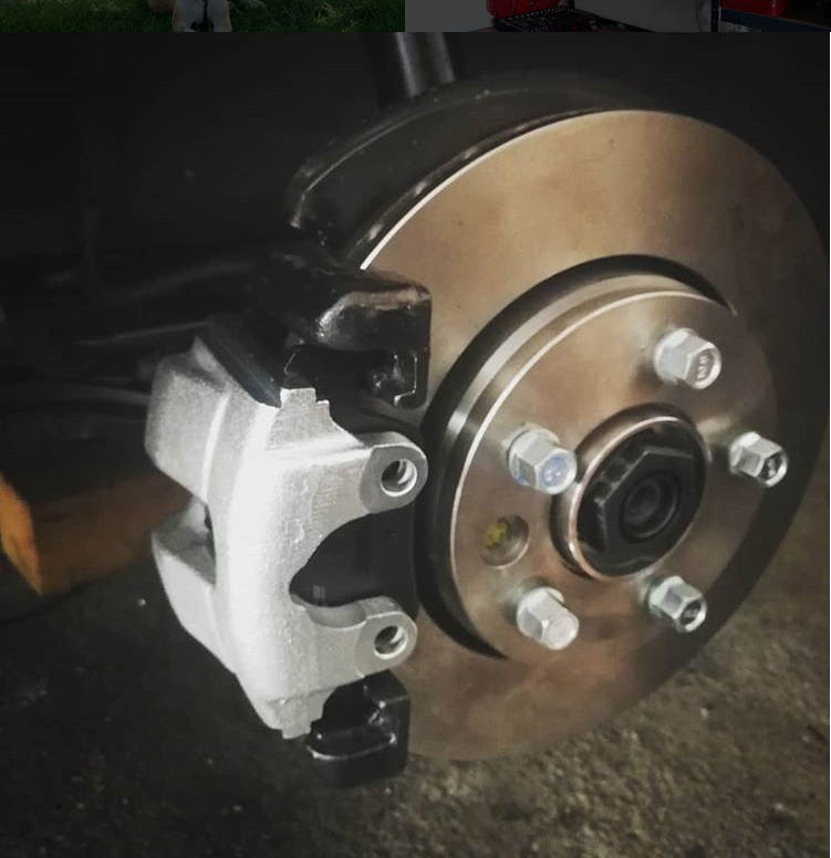

    Der Wagen steht zur Zeit bei einer Werkstatt mit schwerpunkt Motorsport. Es werden einige Anpassungen an der Abgasanlage und den Bremsen durchgeführt (geänderte Führung der Anlage und neue Leitungen für die Bremsen)

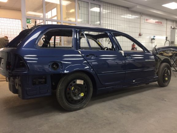

    Ich liebäugle zur Zeit die Spoiler und Schürzen des M-Technic 2 Paketes, sind als Nachbau auch erschwinglich. Das größte Problem bleibt aber die Farbe: Auch da gibt es dann verschiedene Nuancen je nach Lack-Hersteller und Farbmischsystem <X
    Im Anhang mal ein Fahrzeug mit Komplettlackierung mit dem Farbcode Fe60-51G6 Blau II Alpina, welches ich geliebäugelt habe. Es handelt sich um Lack auf Wasserbasis mit 2k Klarlack.

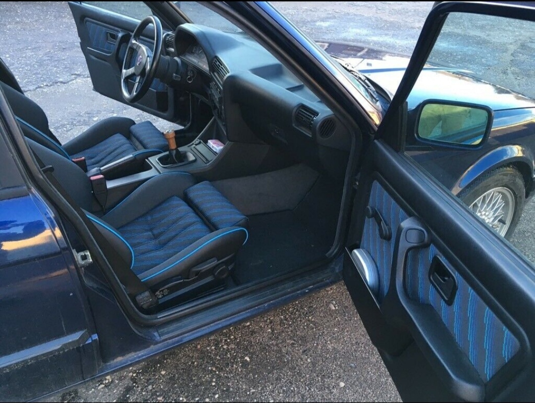

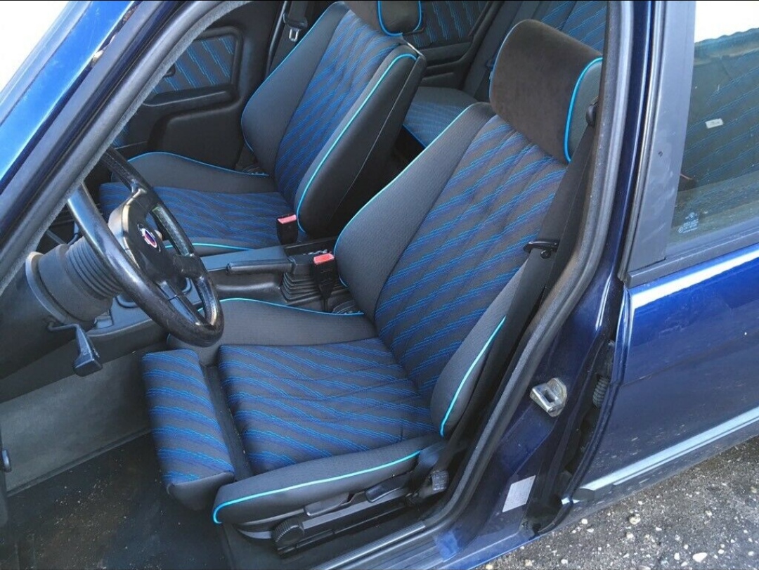

    Neue gebrauchte Motorhaube, E30 Edition violett Sportsitze, Jimm Hill Frontspoiler (Aerodynamik Spoiler, kein M Technik), Bördeln und ziehen der Kotflügel für die 8x16 Felgen aus Post #6.

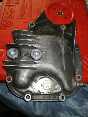

    Womöglich macht mir aber der Geschwindigkeitssensor für den Tacho einen Strich durch die Rechnung, denn es ist ja ein Differential aus einem E36 compact und dementsprechend der Geber verbaut. Der E30 Tacho kann damit nix anfangen und der E30 geber passt halt nicht in das Diff (zu lange, steht an und dichtet nicht ab)
    Hierfür hab ich für 55€ neue original E30 Geberteile bestellt, die ich mit der Feile bearbeiten muss damit die in das neue Differential passen :S Wenn ich das Teil kaputt mach dann sind erstmal 55€ ausm Fenster geflogen :cursing:

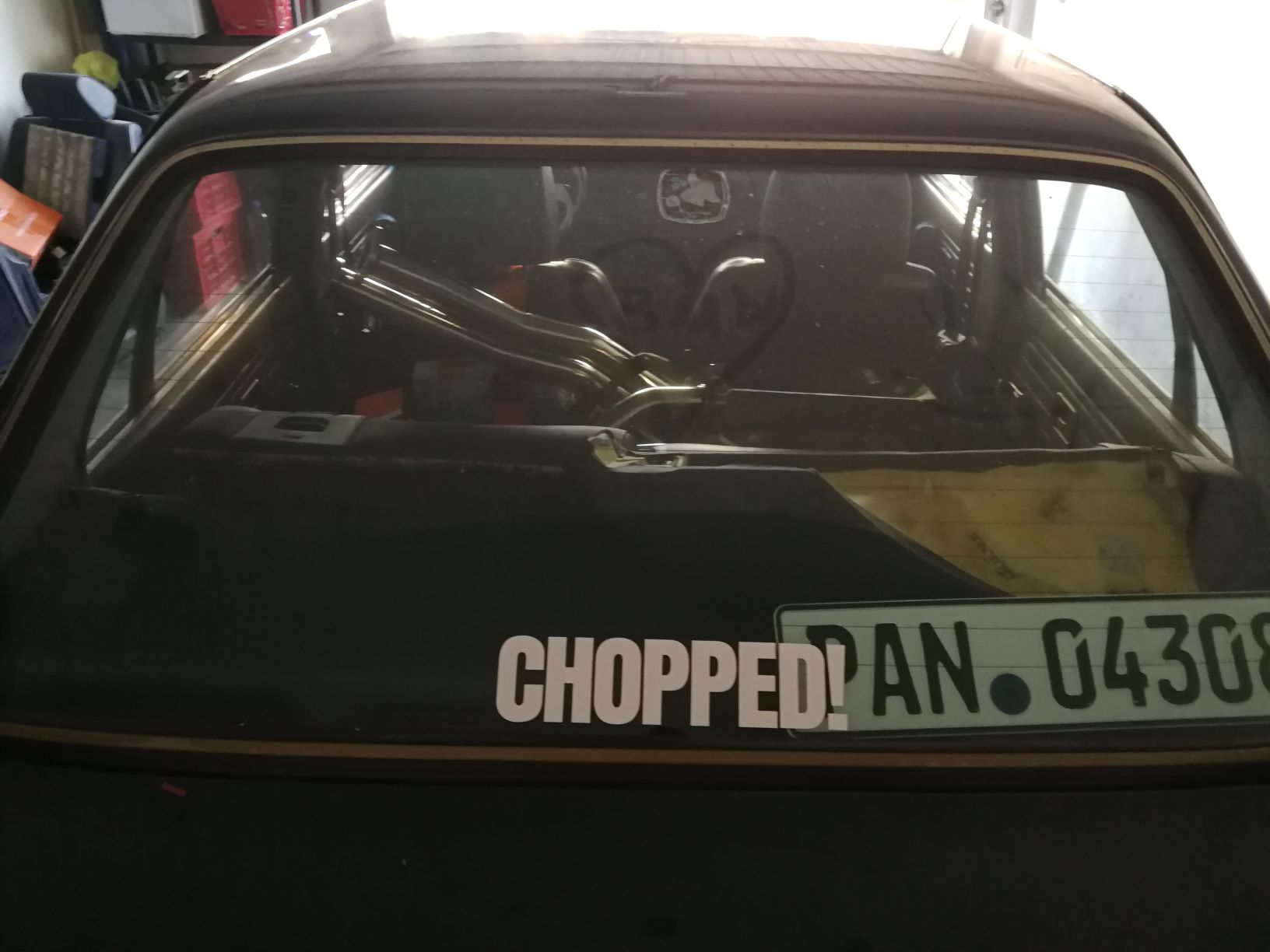

  • Anschließend gab es ein Benzinleck, eine der Dichtungen der Einspritzdüsen wurde undicht. Hab in weißer voraussicht vor einiger Zeit den kompletten Dichtungssatz bestellt und nun verbaut. Jetzt sind wirklich alle Dichtungen neu
    Auch einige Sticker haben auf den Fenstern Platz gefunden, sowie güldenes Reflektortape auf der Plastikabdeckung Abgasseitig am Ventildeckel.
    Über die Feiertage mach ich nichts mehr, restliche Baustellen werden dann 2019 in Angriff genommen ✌️
