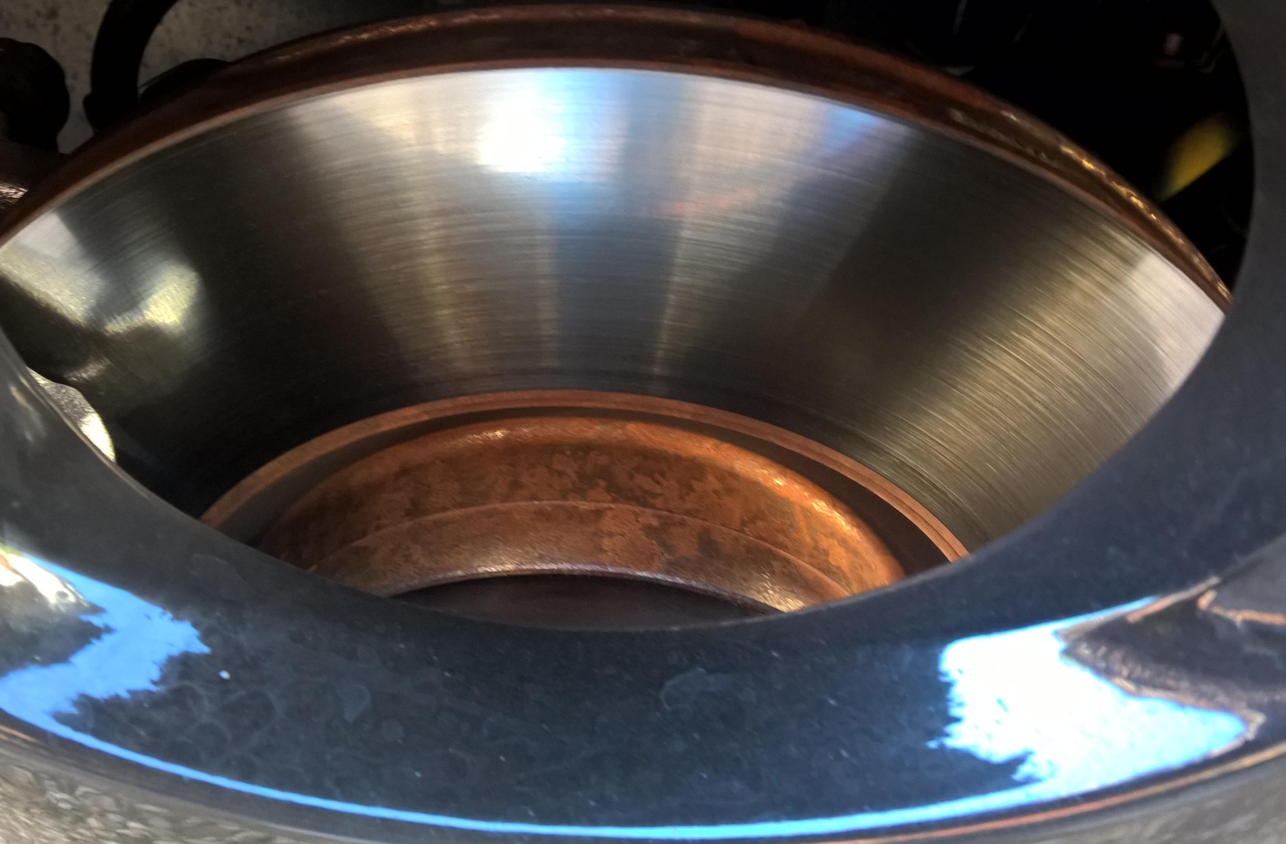

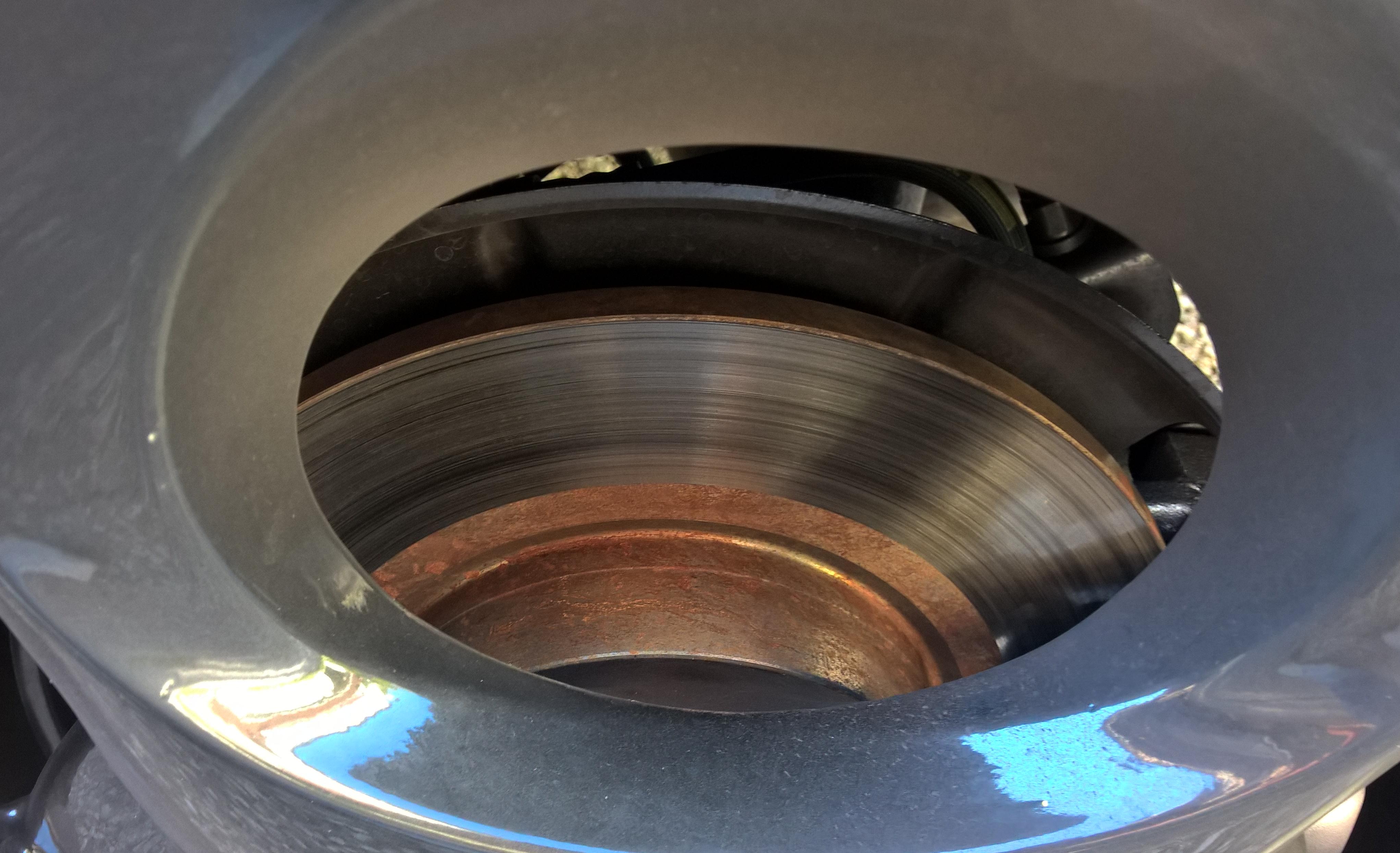

  • wollte mal nachfragen wer Mängel oder änliches am neuen Tipo hat.
    Bei meinem (Kauf ende Juli) bildet sich an den Bremsen Rost,was ich bei einem Neuwagen so noch nicht gesehen habe.
    Nach 1-2 Jahren ja ,aber nach 4 Wochen !
    siehe Bilder
    Mein Fiat: Tipo POP,Benziner, 95 PS, Tech Paket, Bluetooth Radio...
  • das ist kein Mangel sondern Material bedingt und vollkommen normal.
    Keine Bremsscheiben (außer Carbon)bleiben länger als 3 Wochen Rostfrei
    Mein Fiat: Tipo 1,6 Multijet Lounge Magnetico Bronze Tech Paket

  • Hallo
    Nun das ist in der Tat sehr unschön, aber leider völlig normal! Nach dem Winter wird das noch viel schlimmer aussehen. Manche Hersteller wie Audi oder BMW nehmen für die Radnarbe eine spezielle Zinkfarbe oder Beschichtung, dass hält dann etwas länger, sieht aber auch meist nach einem Jahr vergammelt und rostig aus.
    Hier kommt es etwas schneller, da absolut nichts beschichtet ist, pures Metall oxidiert eben schnell.
    Wenn ich ein Auto neu habe, lackier ich die Radnarbe oder Trommelabdeckung auch meist sofort mit Grundierung und Zinkfarbe, das hält dann meist ein bis zwei Jahre, bevor es wieder massiv durchbricht.
    Ist also kein Mangel, einfach eine technische Gegebenheit, die auch aus dem Sparzwang bei den meisten ensteht. Gerade aus diesem Grund, bin ich so penetrant nervig, wenn es darum geht den Unterboden zu schützen, denn wenn die Scheiben im Sommer schon so oxidieren, kann man sich vorstellen, wie die restlichen Teile des Fahrwerks nach dem Winter aussehen.
    Damit musst du leider leben, aber ich denke das kann man verkraften, oder muss was dran tun.
    Gruß Rubbi

  • Es ist ja kein Problem wie gesagt. ;)
    Am besten abschleifen erst grobes dann feines Sandpapier, den Dreck wegpusten, Zinkspray zum versiegeln und dann Lackieren wenns dir so wichtig ist, normalerweise aber völliger Quark da es spätestens in einem Jahr wieder losgeht.
    Zumal du teuren Lack brauchst der die Wärme abhält.

  • Mahlzeit
    Also das ist eigentlich kein Problem, soweit ist die Korrosion bei dir noch nicht fortgeschritten. Da langt es wenn du etwas gröberes Schleifpapier nimmst und ordentlich drüber gehst. Danach ordentlich entfetten, ich nehme dafür immer Nitroverdünnung! Dann deckst du die Bremsschreibe ab, damit kein Lack ran kommt und sprühst Haftgrund drauf, kann ruhig günstiger sein, nur damit ein Vermittler drauf ist, sonst kommt die Grütze schneller wieder durch das Lackierte, als du das für möglich hälst! ;)
    Danach kannst du Zinkspray verwenden, was gesprüht natürlich perfekter aussieht, oder du nimmst silbernen Hamerit Metallschutzlack zum streichen, achte darauf das er nicht zu zäh ist, zur Not verdünnen! Die ganze Maßnahme kostet nicht die Welt und ist schnell gemacht. Bei meinen Autos hat das bisher immer locker zwei Jahre gehalten und ich bin im Jahr teilweise 50.000 Kilometer im Außendienst gewesen.
    Wenn du es ganz perfekt machen willst, dann holst du dir hitzebeständigen Lack von VHT (Amerikanischer Hersteller) incl. Haftgrund von VHT. Dieser ist normalerweise für Motorradkrümmer, gibt es in schwarz/grau/Silber und hat keinerlei Probleme mit der Hitze. Jedoch sollte man hier eine niedrige Hitzestufe verwenden, da er eigentlich ja auf Einbrennbasis ist, will heißen ist der Hitzewert zu groß, härtet er nie richtig aus. Wenn das aber mal geklappt hast, ist die Lösung dauerhaft, so lange die Scheibe lebt. Ist aber teurer und macht etwas mehr Arbeit.
