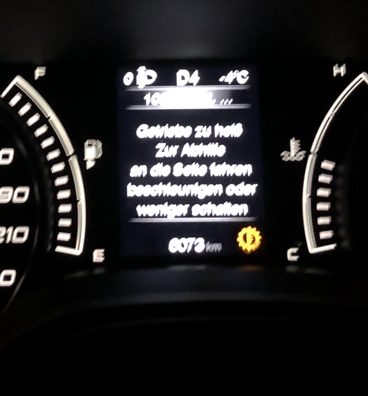

    ich habe die Suche schon verwendet und leider nichts zu dem Thema gefunden. Ich fahre den Fiat Tipo 1.6 MultiJet mit 120 PS und 6-Gang DCT.
    Bei längeren Stau Fahrten ca. 20min tritt das Problem auf und gestern Abend bin ich einen vereisten Berg hochgefahren und da hatten die Räder zwischendurch mal ein bisschen Schlupf.
    Dann kommt sofort die Fehlermeldung: Getriebe zu Heiss. Zur Abhilfe bitte an die Seite fahren, beschleunigen oder weniger schalten.
    Hat jemand das gleiche Problem oder kann jemand Tipps geben um das zu vermeiden.
    Ich habe halt Angst wenn er das jetzt im Winter bei -5 Grad schon macht wie soll das im Sommer im Stau bei 40 Grad dann sein?

  • Danke erst mal für alle Antworten. Leider gibt der Fehlercode Speicher nichts her. Am Fahrzeug ist auch nichts defekt ich bin nur durch die schnelle Überhitung verwundert
