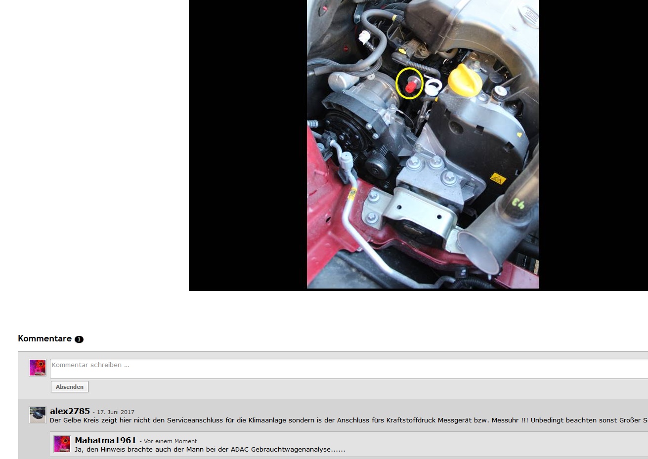

  • Bin beim Durchforsten alter Bilder noch auf folgenden Hinweis von Alex gestoßen.
    ("Der Gelbe Kreis zeigt hier nicht den Serviceanschluss für die Klimaanlage sondern ist der Anschluss fürs Kraftstoffdruck Messgerät bzw. Messuhr !!! Unbedingt beachten sonst Großer Schaden !!! bei Verwechslung !!!")
    Könnte durchaus von Interesse sein, wenn evtl. diesen Sommer die ersten Klimaanlagenservices anstehen und die eine oder andere Werkstatt damit das erste mal beim Tipo mit konfrontiert wird:
  • Man hat schon Pferde kotzen gesehen..... der ADAC Mann kannte wohl solche "Spezialisten", denn es ist wohl ein Fiat-spezifisches "Problem".....
