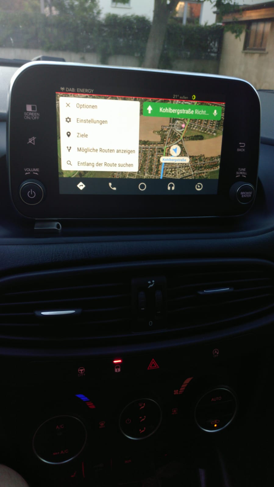

    Ich habe soeben AndroidAuto auch aktiviert und das OHNE aktuellster Firmware!
    (Vorgänger Version zur aktuellsten VP2R7_357_23.00.69.00)
    ich musste nur Byte157 auf 01 setzen. Das wars.
    ELM327 Dongle (Fiat/Alfa tauglichen!) https://www.ebay.de/itm/Interf…2-Tester-USB/152596959601
    OBD Adapter 5 (blau) https://www.ebay.de/itm/Adapter-A5-für-Fiat-Alfa-Romeo-Lancia-OBD-OBD2-II-2/162811373061
    und eine 50€ Lizenz von http://www.multiecuscan.com (oder .it oder .eu).
    Den Software Lizenzschlüssel kann man nicht (ohne großen Aufwand) weiter geben, da er an die Hardware gebunden ist (sprich an den PC).
    Aber für einen kleinen Obolus könnte ich für die in/um Dresden das freischalten falls gewünscht.

  • Guten Morgen,
    erstmal Glückwunsch dazu.
    Wie schaut es mit dem Kilometerzähler aus, blinkt der? Oder alles ohne Probleme?

    blinkt nix. alles gut bisher.
    Apple Carpaly habe ich, mangels Geräte, noch nicht getestet.
