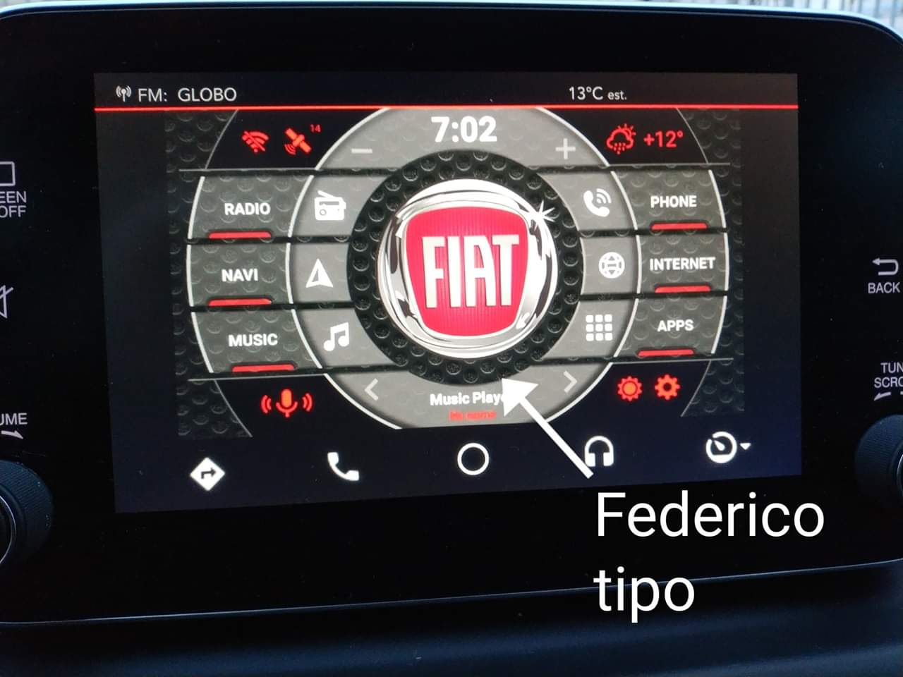

  • In Italien hat sogar einer geschafft ein neue oberfläche Bedienung drauf zu machen, hat aber noch nichts dazu geschrieben, wie er das gemacht hat!
