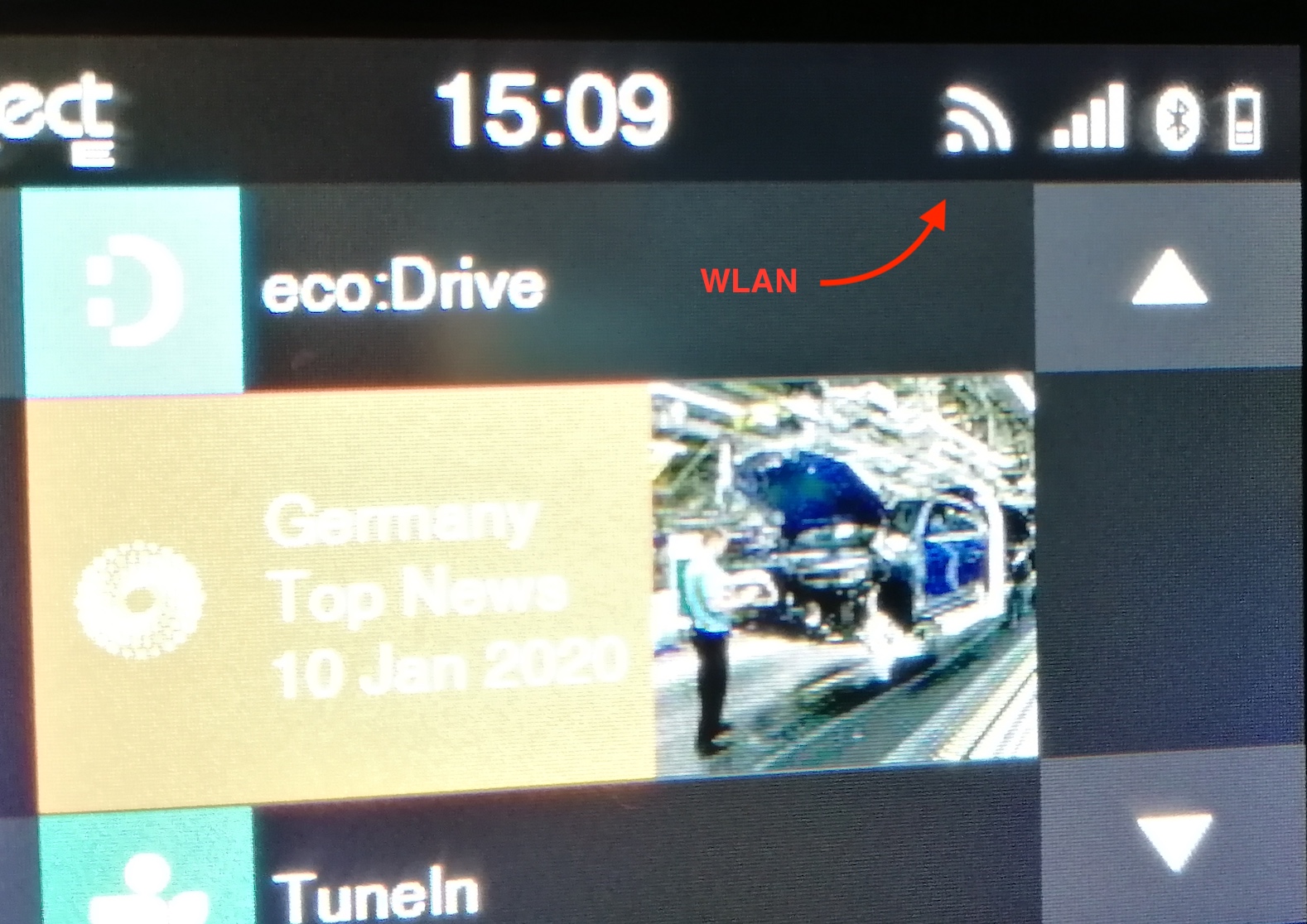

  • Wenn das U-Connect das Symbol oben rechts anzeigt, hat das System eine Internetverbindung.
    Und hier das Beweis Bild.
    Habe mir die Arbeit gemacht. Erscheinen auch sofort Nachrichten und Musik, Twitter usw.

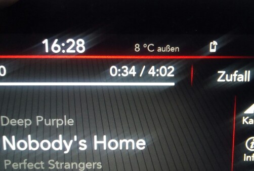

  • Und so sieht das beim 7" U-Connect aus, wenn das Handy mit dem W-Lan verbunden ist. Das U-Connect selbst bleibt per Bluetooth gekoppelt. Hilfeeeee
