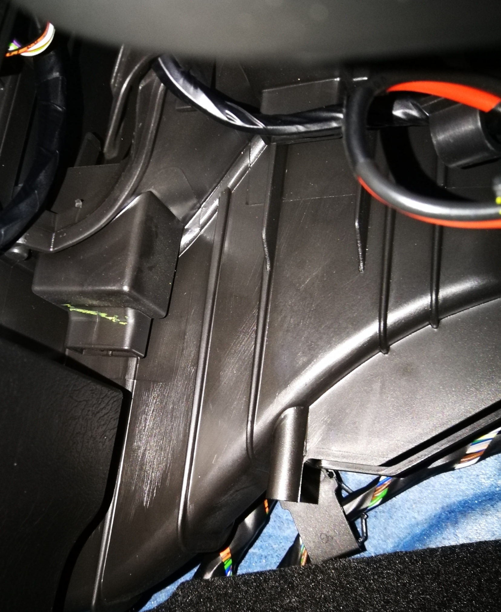

    ich habe bei meinem Tipo ein hochtöniges "Schleifgeräusch/Quietschgeräusch" durch die Lüftung, welches von der Richtung des Innenraumfilters kommt (Beifahrerseite unter Handschuhfach).
    Ist die Lüftung aus, "schleift" es noch etwas nach (akustisch 3-4 Umdrehungen), demnach ist es abhängig von der Rotation. Gebläsestärke unabhängig wie ich das feststellen kann.
    Lautstärke genau so, dass es nervig ist, wenn man es weiß.
    Kann man da irgend etwas schmieren/ölen? Welcher Lüfter kann das sein?

    Kann ich das selbstständig bereinigen? Es klingt wirklich so, vorallem weil es aus dem Nichts begonnen hat.
    Oder der Filter sitzt nicht korrekt .
    Wie kann ich das kontrollieren?
    Rein akustisch kann ich es dort orten (siehe Bild).
    Diese schwarze gebogene Führung.
    lg
    Mein Fiat: Fiat Tipo Hatchback 1,4 T-Jet S-Design 120PS, ColosseoGrau, CityPaket, 7Zoll Navi

  • Filter sitzt korrekt, das Geräusch kommt der Luftstörmung entlang NACH der Ansaugung.
    Also: Filter - Ansaugung/Ventilator - Weitere Verrohrung - Geräusch.
    Ohne Filter, also bei offenem System, ist das Geräusch lauter.
    Kann ich etwas in den Sog rein sprühen, damit sich da etwas lockert oder löst?
    Kann das Geräusch jetzt genauer beschreiben, es ist zu vergleichen mit einem Vogel-Zwitschern.
    Danke und lg

    Habe gestern die Nacht noch mit bisschen WD40 bei der Ansaugung gespielt (über den Sog einziehen lassen). Keine Sorge - Durchatmen im Innenraum ohne Probleme^^
    Anschließend die Lüftung eine Zeit lang voll durchziehen lassen - derzeit ist es gut. Weiß jetzt nicht ob eine Verschmutzung flutschiger ist, oder ich damit tatsächlich ein Lager erwischt habe.
    Wird weiter beobachtet.

  • Ich habe mal geguckt. Es sind vier Schrauben, löst man diese, fällt einem der Lüfter direkt in die Hand. Zeitaufwand von 5 bis 10 Minuten, absolut easy. Hätte ich keine Garantie, würde ich versuchen den zu fetten, warte aber nun den Tausch ab. Dafür muss nicht mal das Handschuhfach ausgebaut werden.
    Hier sieht man das Teil übrigens
    Gebläsemotor
