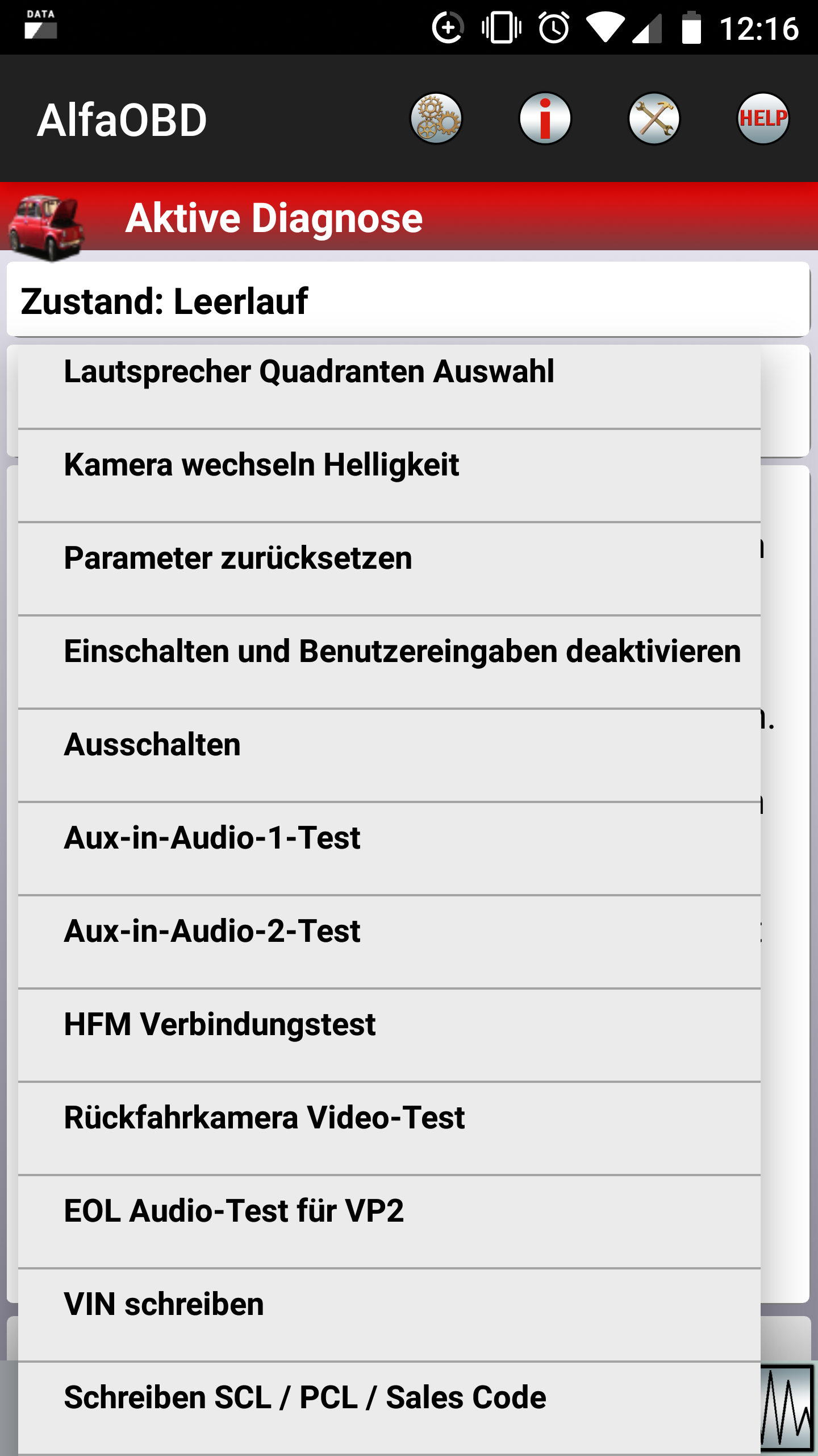

    Alles anzeigen
    du kannst das deinem Händler doch offen erzahlen. Garantie rum, FCA gibt keine Kulanz, neues Navi unverschämt teuer. Ergo hat man sich selber gekümmert...
    Eventuell wollen die ne kleinen Taler für die Proxiausrichtung.
    Ansonsten probiere mal die AlfaOBD (nicht die DEMO) App.
    Da gibt es unter "Radio" die Option "VIN schreiben"
    damit teste ich gerade rum und das gefällt mir irgendwie sogar besser als MES.
    Allerdings unterstützt AlfaOBD nur Bluetooth/Wifi Dongle. Kein USB

    Ja Alfa obd habe ich mit dazu bekommen als ich MES gekauft habe mit dem muliplexer. Habe mich aber damit noch nicht beschäftigt.
    Habe am Montag einen Termin beim Freundlichen. Sollte wohl klappen.... Die Geschichte kennt er ja weil über ihm die ganze Kulanz Geschichte ging.
    Aber falls er sich blöd anstellt oder meint geht nicht werde ich es mal mit Alfa obd probieren.
