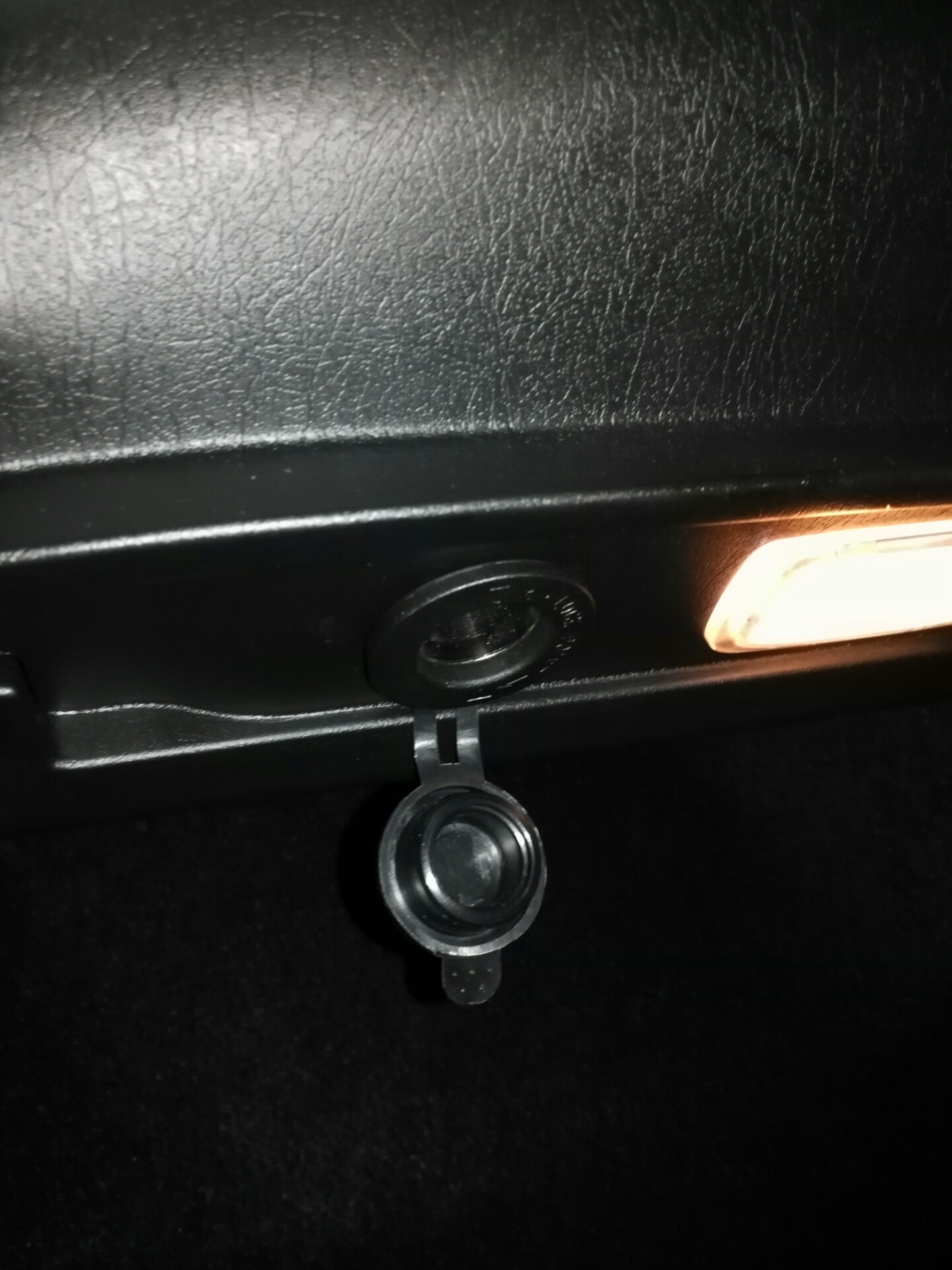

So, es ist vollbracht...
war doch eine ganz schöne Fummelarbeit, aber jetzt hab ich für unter 10 Euro Strom im Kofferraum
Ich habe heute mal nach Anschlussmöglichkeiten für den Anzünder gesucht und bin unter dem Armaturenbrett fündig geworden:
Der Sicherungskasten unter dem Armaturenbrett hat zwei dicke Zuleitungen die in einem Abziehstecker enden, welcher dann in den Sicherungskasten geht.
Davon ziehe ich eine Leitung unter der Einstiegsleiste bis in den Kofferraum.
Die Masse Leitung kann man einfach hinter der Abdeckung im Kofferraum befestigen... -

Shaihulud: Das Anschließen ist in sofern ein Problem, dass es der Boardcomputer mitkriegen könnte, wenn man den Strom von der falschen Stelle klaut. Daher die Frage nach einem Foto um feststellen zu können, wo der Strom im Original her kommt.
Im Zweifel ne eigene Leitung von der Batterie ziehen, was mitunter schon recht aufwändig sein kann...Ich werde mich die Tage mal damit befassen und bei Erfolg hier berichten.
ideal wäre ein Foto von den Kontakten, bzw. eine Beschreibung wo die Kabel entlang gehen.. ich weiß nur nicht, ob sich die Buchse so einfach raus nehmen lässt?
Bei mir ist wie gesagt eine Blende davor, die man einfach raus ziehen kann.Wenn du dafür erst die komplette Verkleidung demontieren musst, dann lass es lieber
