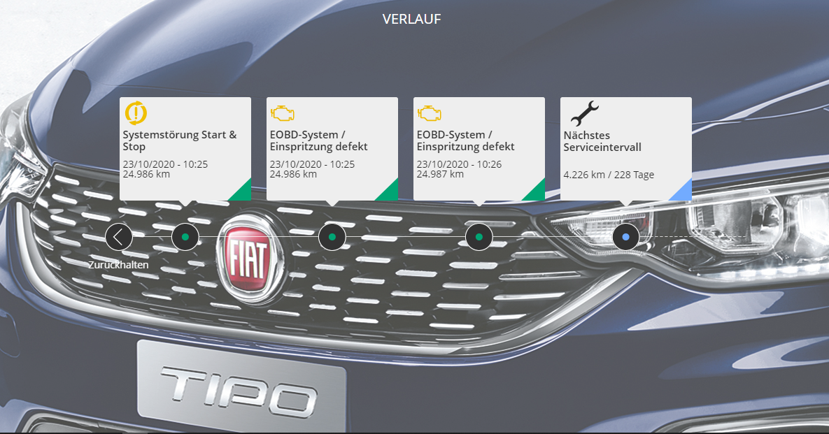

Heute möchte ich mal eine neue Version der Fehlerursache der Einspritzanlage und der Störung des S&S-Systems beitragen, die mir kürzlich im Urlaub in Dänemark widerfahren ist.
Am vorletzten Tag wollten wir noch paar Sachen besorgen, also ab ins Auto, Schlüssel rum, Motor an und los gefahren. Nach 10 Metern Fahrt, Alarmton und Lampenladen im Armaturenbrett, Motorkontrollleuchte und Start-Stop auf dauergelb. Die nette Dame des Uconnect hielt mir dann einen 3-minütigen Vortrag über die möglichen Ursachen...Batterie, Kat, Einspritzanlage...
Motor aus, kurz gewartet, Neustart, Fehlermeldungen immer noch da. Aber der Motor lief völlig normal, kein Leistungsverlust, keine Geräusche.
Bin weitergefahren und hab schon mal nach einem Fiatreparierer in Dänemark gesucht.
Während ich mir also das Hirn zermartere über die mögliche Ursache und im Motorraum auch nichts auffälliges finden kann, fällt mir nur eine Sache ein, die anders war als je zuvor.
Am Vortag hatte ich vor der Rückfahrt von Skagen volltanken müssen an einer kleinen DK-Automatentankstelle. Da gabs sogar 100-Oktan-Sprit für einen schmalen Taler, also rein mit dem "guten" Zeug.
Es war so eine vage Hoffnung, dass es am Sprit liegen könnte. Allerdings konnte ich mir nicht erklären, warum besserer Sprit dem Tipo nicht anstehen sollte.
Inzwischen war der Tank nur noch 40% voll, also ab an die Tanke und wieder herkömmlichen E5-Saft mit 95 Oktan rein bis zum Anschlag. 2km gefahren (Mischen und Spülen), Motor aus, Neustart, und alles wieder prima.
Kein Fehler mehr da, alle Lampen aus.Inzwischen glaube ich, dass der tolle 100-Oktan-Sprit einfach nur Dreckbrühe mit Robbenpisse oder was auch immer war.
Jedenfalls bin ich froh, dass nicht wirklich was kaputt ist.
