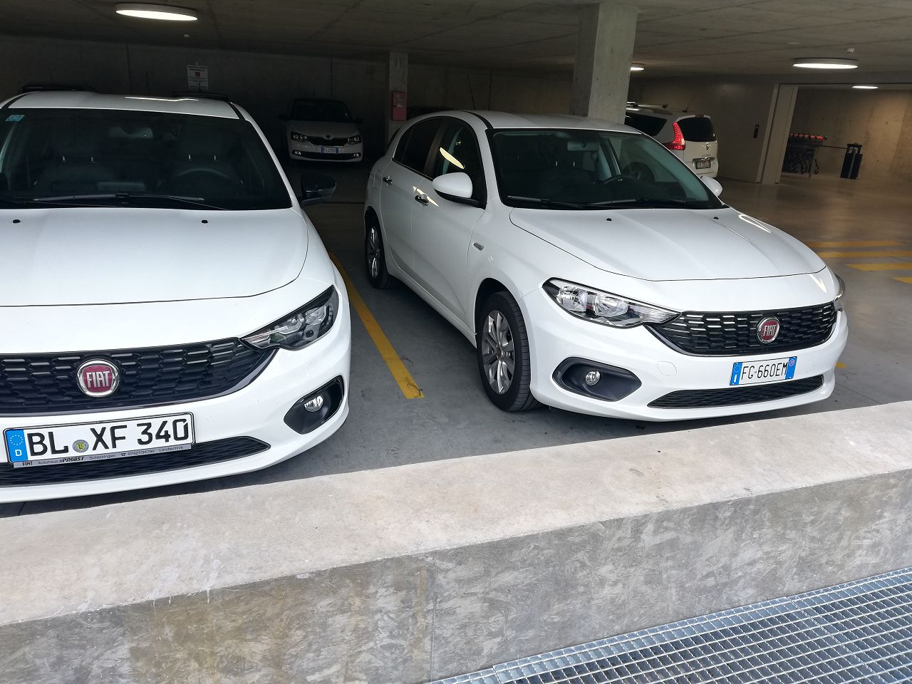

    Wir sind am Sa. hier in Südtirol angekommen und wollten noch schnell im Supermarkt was einkaufen. Als ich auf das Parkdeck fuhr, sah ich einen weißen HB und habe mich natürlich direkt daneben gestellt.
    Auf den ersten Blick sah er gleich aus wie meiner, aber dann fielen mir doch einige Unterschiede aus, wie z.B. die 4 Rückfahrsensoren, weiße Spiegelkappen, verchromte Türgriffe, Felgen und das kleinere Radio.
