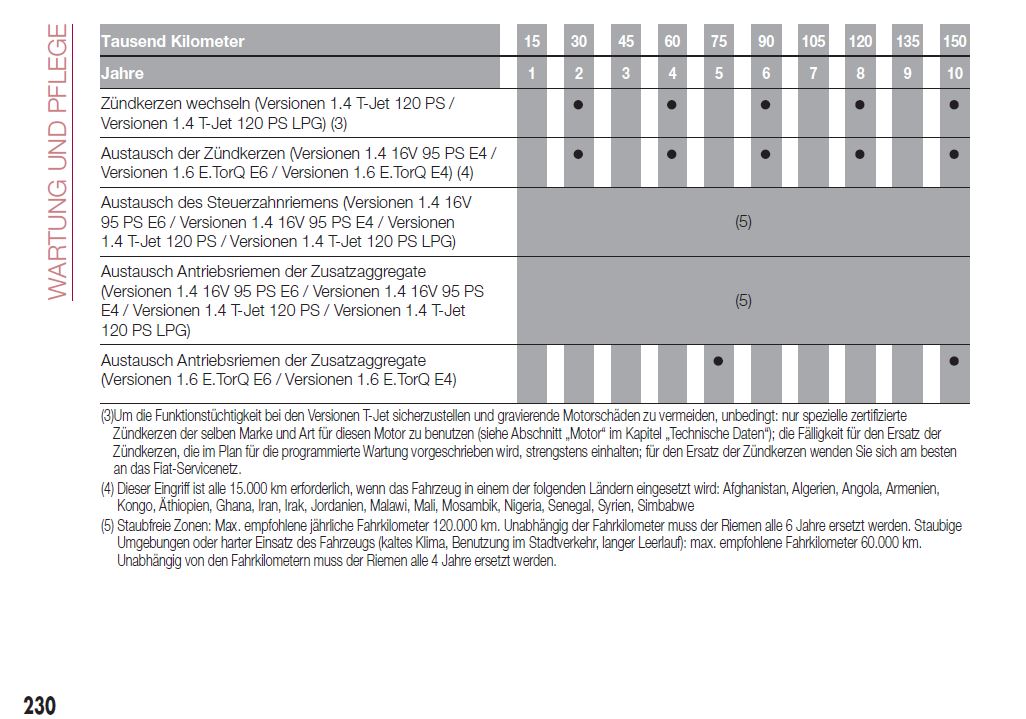

    Hab bei der 60.000 km Wartung 579 Euro bezahlt.
    Meine Frau will nun wissen, warum nach 2,5 Jahren die Zündkerzen gewechselt werden müssen.
    Leg in die Betriebsanleitung bei Seite 230 einen Zettel rein, der das Interesse deiner Frau erregt.
    Lass die Betriebsanleitung gut sichtbar in der Wohnung liegen. An besten einer Stelle wo es deine Frau richtig stört.
    Dann wird deine Frau (hoffentlich) vor lauter Neugier die Bedienungsanleitung Seite 230 aufschlagen und die Begründung für den Zündkerzenwechsel im Wartungsplan lesen.

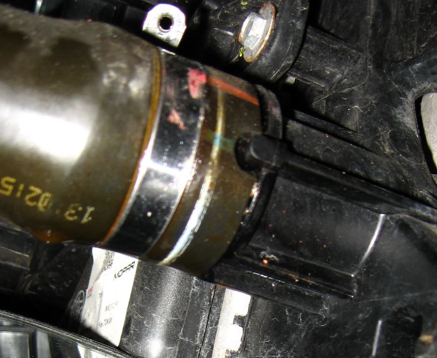

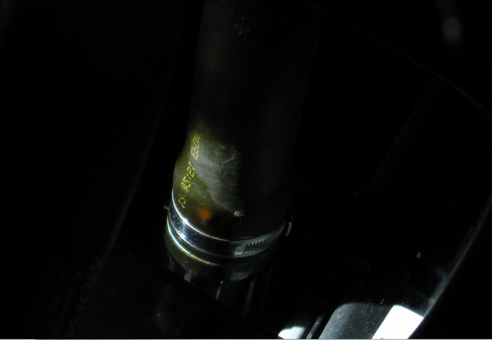

    Mitte Januar 2020: Kühlwasserverlust am "kalten" Ende des Kühlers (in Fahrtrichtung rechts).
    Bemerkt bei Reifendruckkontrolle an der Tanke.
    Kein messbarer Kühlflüssigkeitsverlust!
    Sofortabhilfe: Zusatzschelle darüber geschraubt,
    Verschlußstopfen des Kühlwasserbehälters (mit Belüftungs und Überdruckventil) von Verkrustungen gereinigt.
    Die Fiat Tipo Selbstheilung abgewartet und Zusatzschelle entfernt.
    Seither ist "Patient-Tipo" nicht mehr "inkontinent"
    Bild (aufgenommen von Oben über einen Spiegel) zeigt einen Tropfen rote Kühlflüssigkeit unten am Schlauch
    Ist Normal, gibt es bei anderen Autoherstellern auch.
