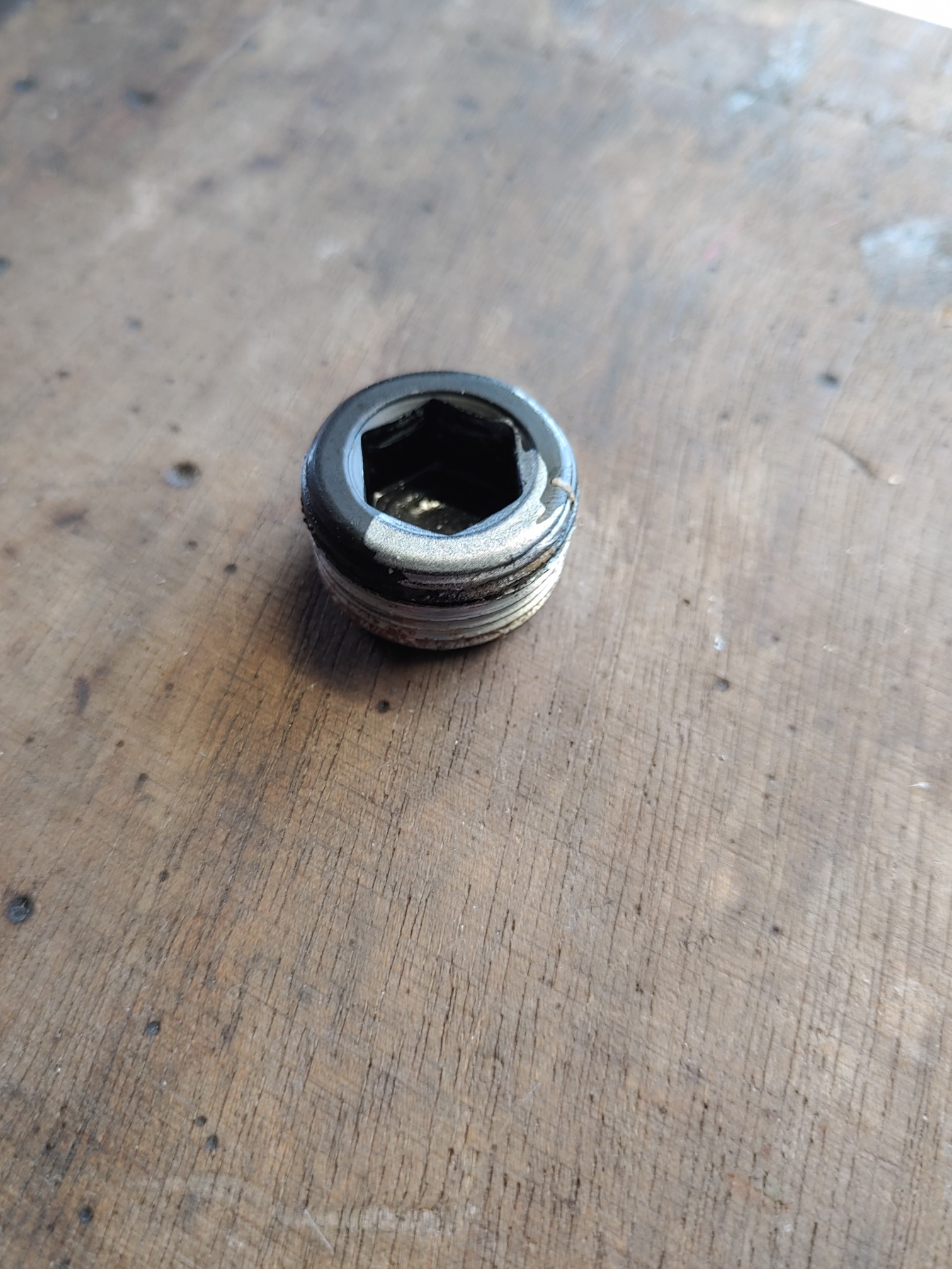

    So erste Aktion in Eigenregie: Ölwechsel :)
    Der Grund das ich das Öl bei 11500 Km raushole ist der, weil die Werkstatt falsches Öl eingefüllt hat. :evil:
    Ölfilter ist ne normale Dose.... Bekam ich nur mit der Zange los .... :evil:
    Um die Ölablassschraube (ist ne Madenschraube mit Inbus) los zu bekommen am besten eben die Stützstrebe unten losschrauben.
    Motorabdeckung muss natürlich auch komplett ab.
