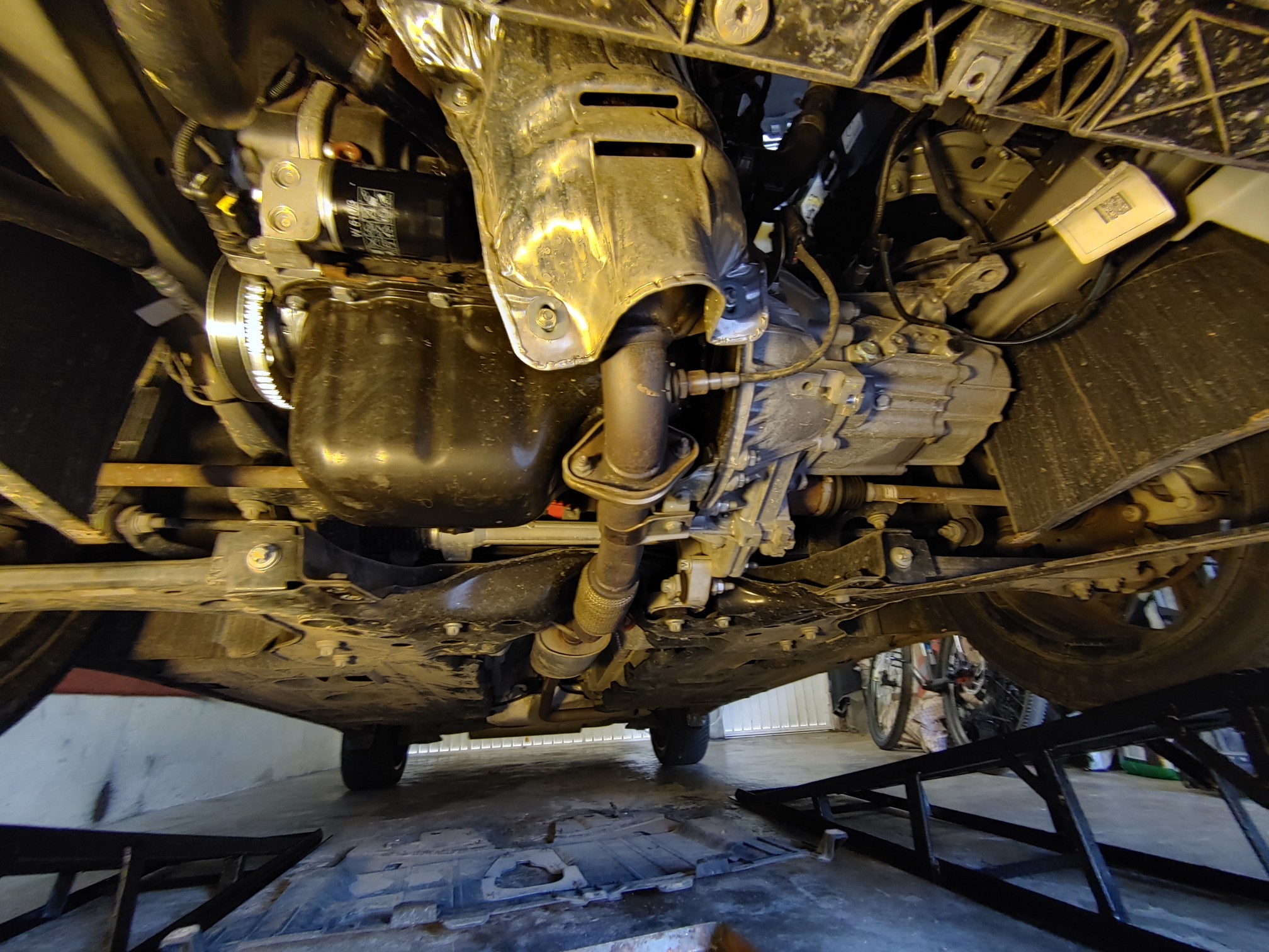

  • So erste Aktion in Eigenregie: Ölwechsel :)
    Der Grund das ich das Öl bei 11500 Km raushole ist der, weil die Werkstatt falsches Öl eingefüllt hat. :evil:

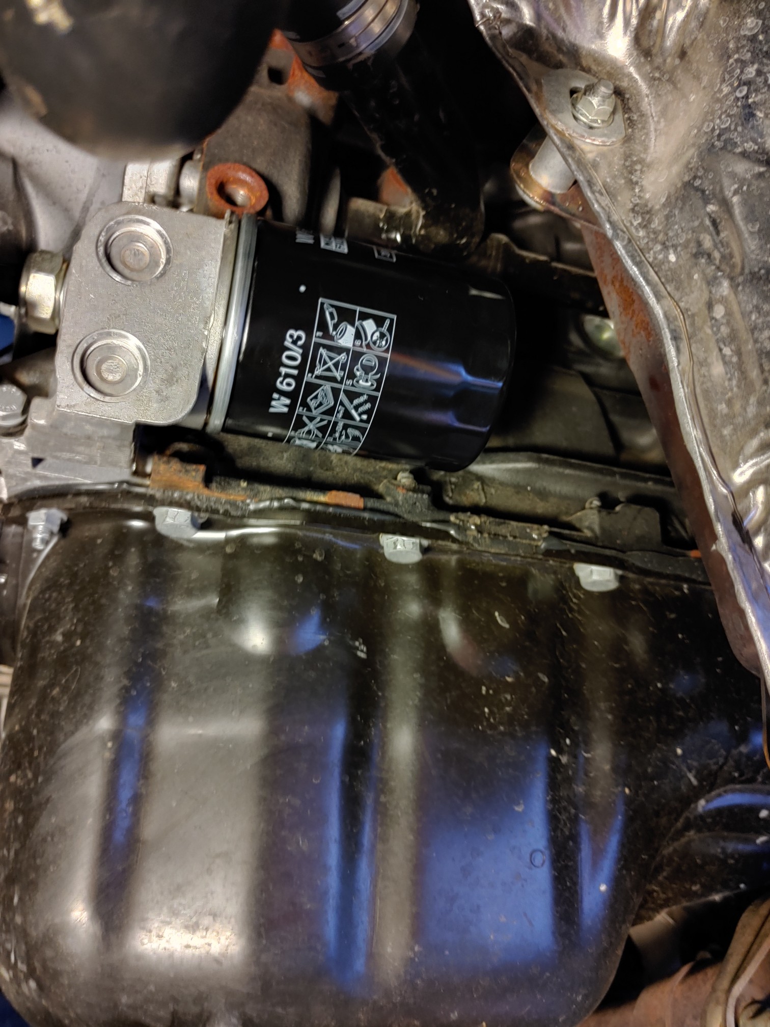

    Ölfilter ist ne normale Dose.... Bekam ich nur mit der Zange los .... :evil:

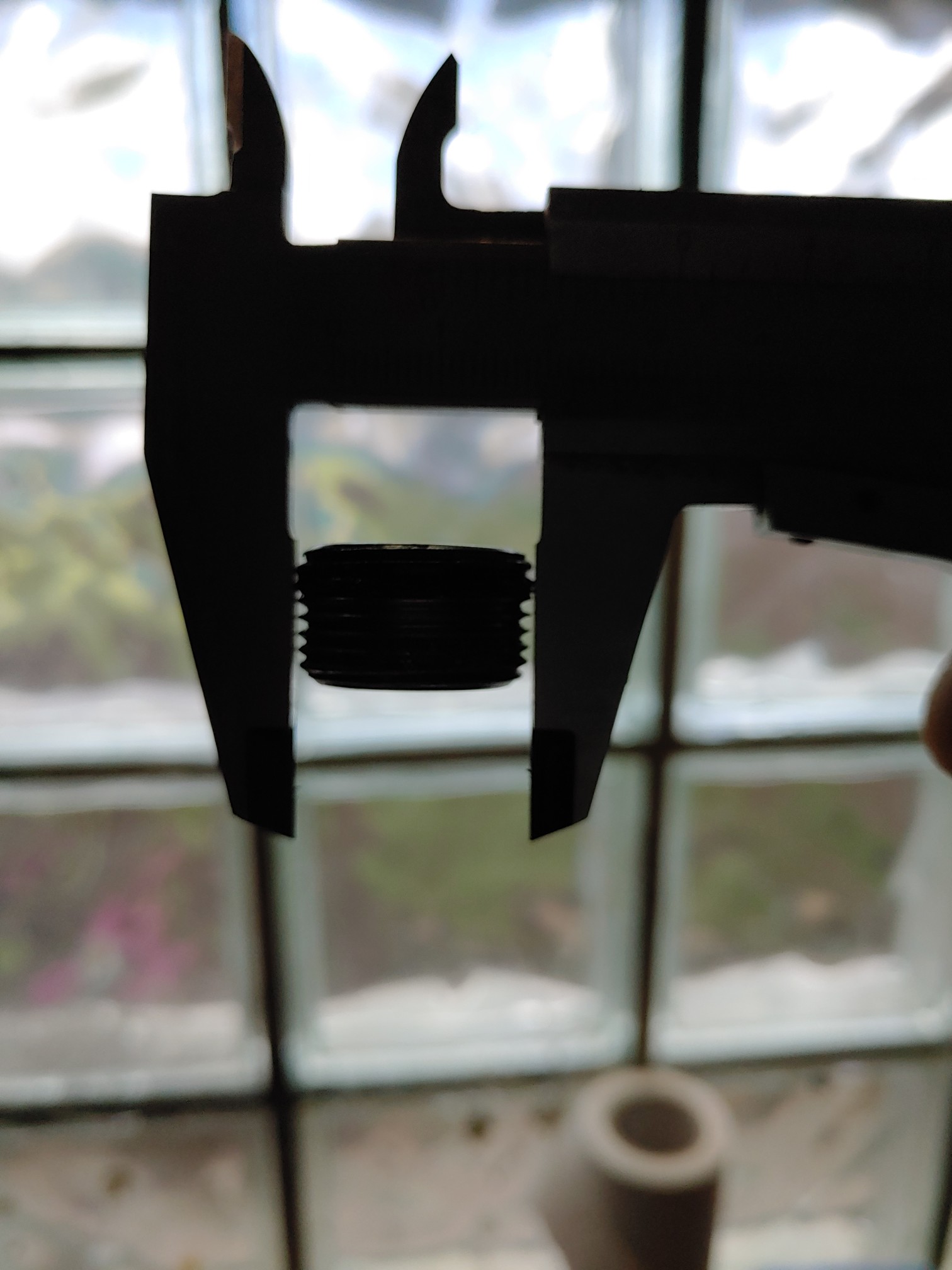

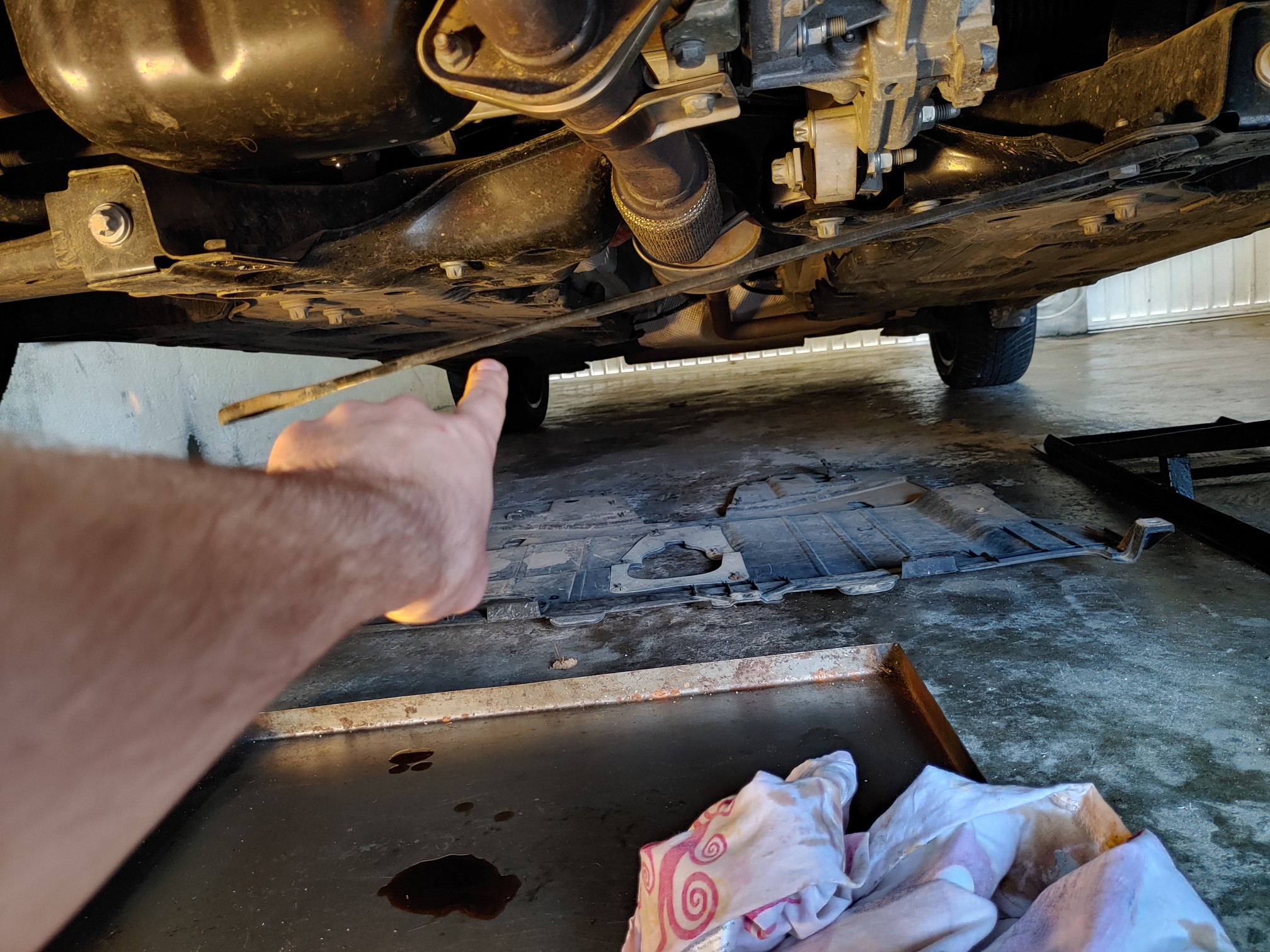

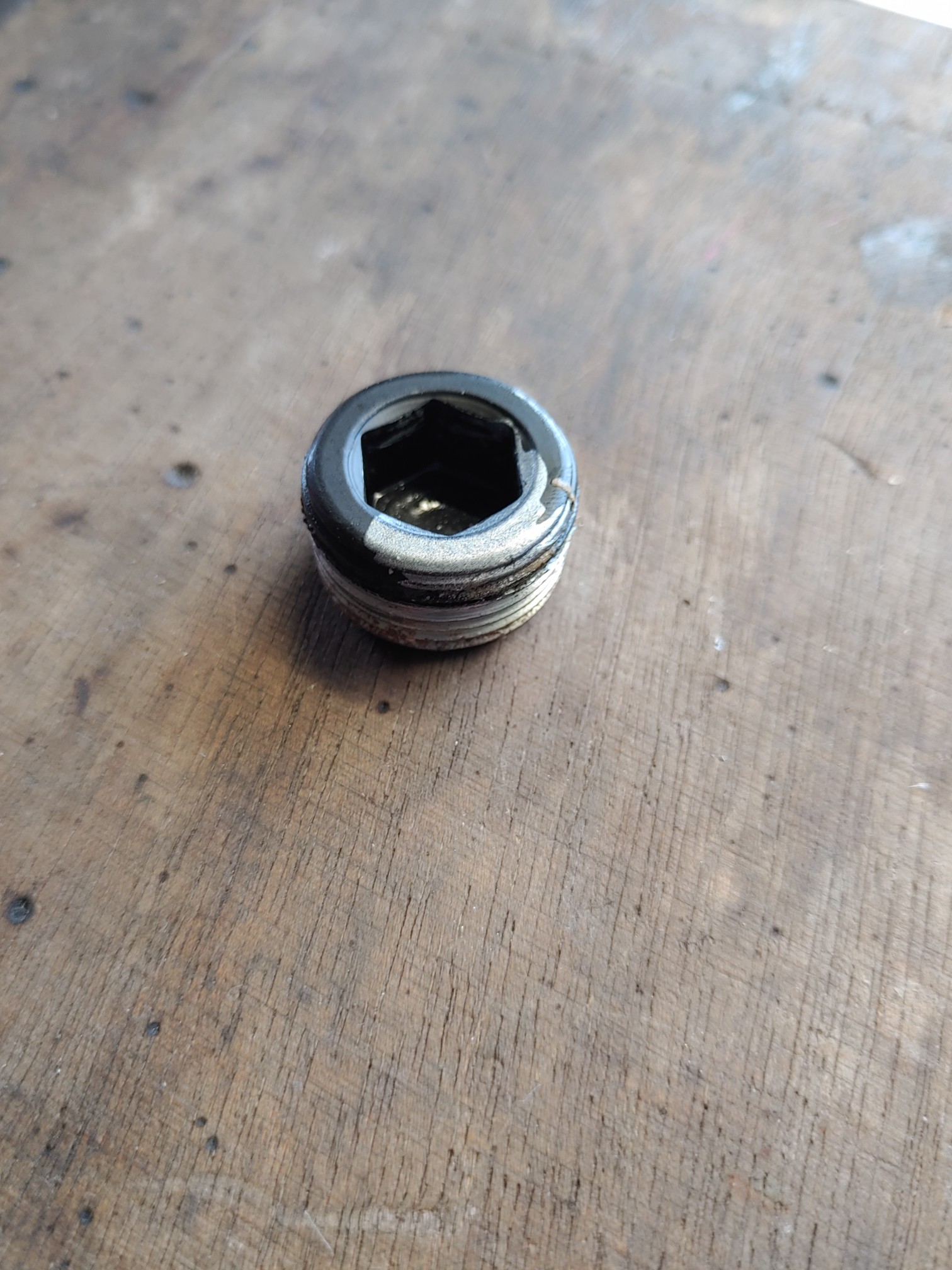

    Um die Ölablassschraube (ist ne Madenschraube mit Inbus) los zu bekommen am besten eben die Stützstrebe unten losschrauben.
    Motorabdeckung muss natürlich auch komplett ab.
    Was mir sehr gefällt, ist die schöne Bauweise, auf den ersten Blick kommt man z.B. sehr gut ans Getriebe wenn damit mal was sein sollte. :P

  • Unglaublich, was hat FIAT hier schon wieder gespart, diese olle dünne Blechwanne. Der 1,4 16 V hatte schon 2003 eigentlich ne vernünftige Gußölwanne mit Kühlrippen und nicht mehr dieses Büchsenblechding was nach paar Steinschlägen schön anfängt zu rosten!

  • Astra H mit dem 1.9er Diesel (Fiat und GM Entwickelung) sitzt der Filter nach unten überm Flexrohr zur Spritzwand.... Das ist richtig beschi...... Gibt da zwar nen Trick mit Schlauch am Ablauf usw.... Aber die Pampe läuft trotzdem überall hin.
