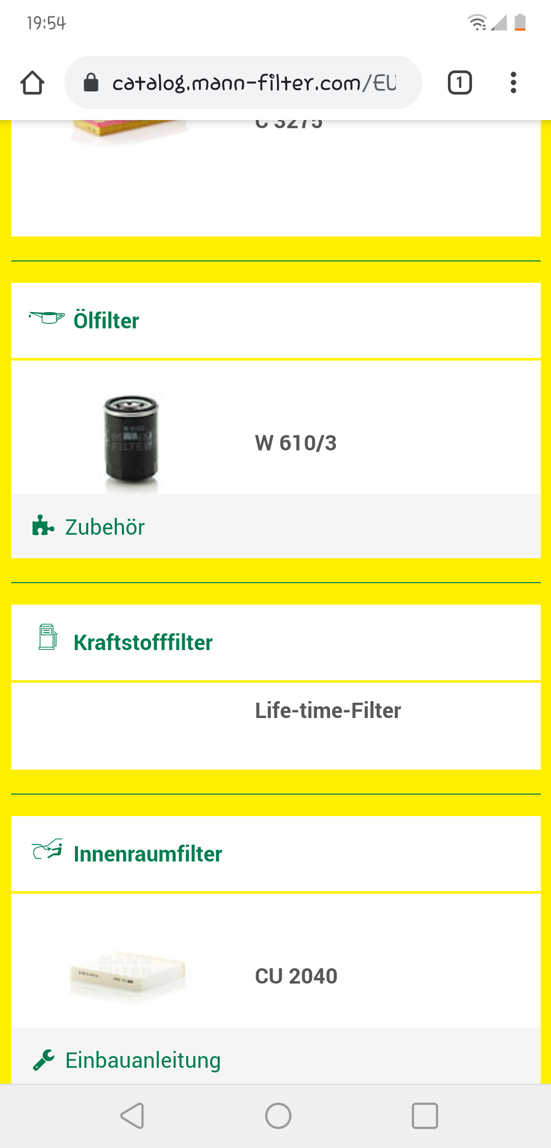

Mann Filter Katalog: 1.4 95 PS spuckt er das aus.
Bis jetz bei allen Autos die ich hatte grundsätzlich jedes Jahr: Pollenfilter, Luftfilter, Kraftstofffilter (wenn möglich) und alle 10000 Km gutes Öl mit Filter neu.
