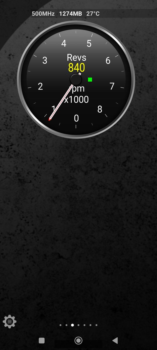

    Echt? Hätte schwören können, das zuviel... Jedenfalls hab ich bei meinen Benzinern davor nicht annähernd diesen Wert gehabt. 800 war Schmerzgrenze.
    Sieht bei dir genau so aus wie bei mir. Dann ist es eben einfach so. So lange es bei der HU keine Probleme gibt, stört es nicht....
    Hallo Stefan, war auch mein Gedanke, aber soweit ich mich erinnere, war das auch im Sommer schon so. Hab mal ein wenig gegoogelt, bei den Ducatos mit multijet Motoren wird auch von Drehzahlen oberhalb von 900 berichtet. Ich gehe auch nicht von einem Defekt aus, jedoch wenn es bei der HU der Prüfer drauf anlegt, kann er die Plakette verweigern wegen nicht bestandener AU als Teil der HU. Darüber gibt es auch schon Berichte im Netz, vornehmlich von BMW und Saab Fahrern. Nur wegen nicht Übereinstimmung (+- Toleranz) mit den in der TÜV / Dekra hinterlegten Werten in ihrer Software der Testgeräte. In meinem Fall sagte der Prüfer, das kriegen wir schon hin und hat an seinem Tester Werte geändert, so dass wohl wie ich es verstanden habe, der Toleranzbereich erweitert wurde (von 770 bis 950 U/min). Dann hat es gepasst.
    Ansonsten wäre es mir auch egal, läuft ja auch 1a der Motor (und das DCT Getriebe macht keinerlei Probleme :) )

    Hallo zusammen,
    nach nun 3 ziemlich problemlosen Jahren mit meinem 1.6 multijet DCT (10/20, 120 PS) war ich gestern zur ersten HU bei der Dekra. Dabei fiel dem Prüfer auf, dass die Leerlaufdrehzahl konstant 930 U/min betrug (Motor warm, egal ob Verbraucher an oder nicht). In seinen Unterlagen stand ein Normwert von 830 U/min. Gott sei Dank hat er kein Drama daraus gemacht und ich habe die Plakette trotzdem bekommen. Trotzdem würde mich interessieren, ob bei Euch 1.6 Fahrern die Nadel des Drehzahlmessers ebenfalls knapp unter 1000 zeigt oder ob Ihr eine Erklärung dafür habt? Ich meinte zunächst, dass es vielleicht am DCT Getriebe liegen könnte aber der Prüfer meinte, dass auch bei der Automatikversion 830 U/min der Normwert sei. Wer hat dafür eine Erklärung bzw. eigene Erfahrung?
    Danke Euch !!
    LG Andreas
