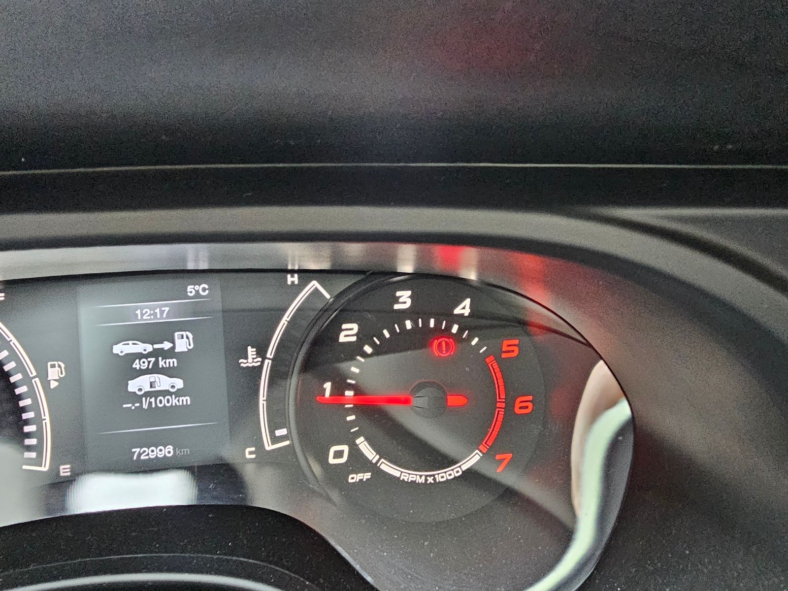

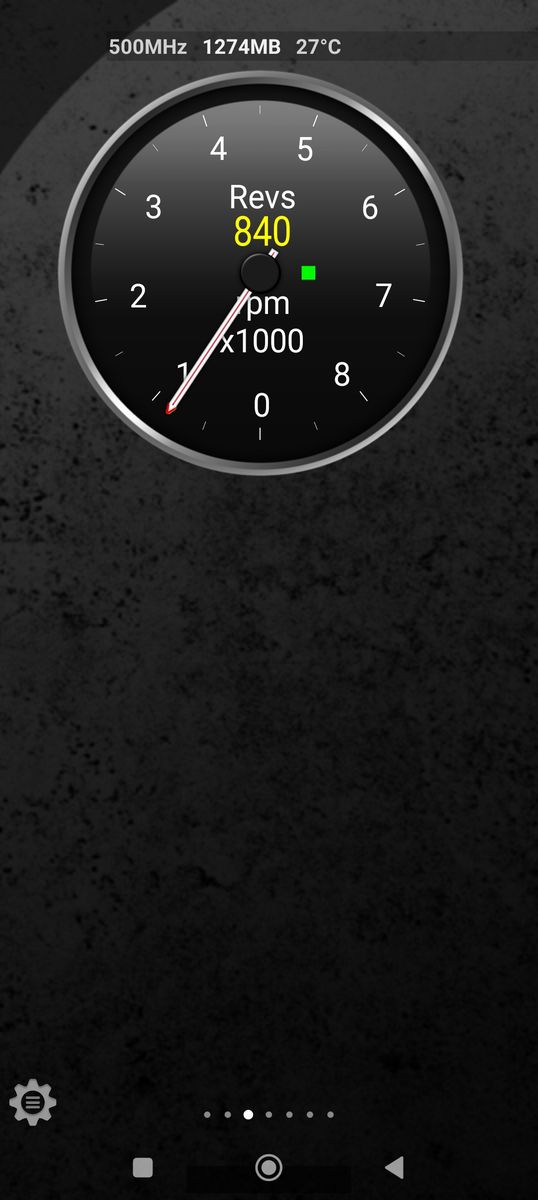

  • Heute mal mit Torque nachgemessen: Die Drehzahl liegt "warm" bei ca. 840 u/min.
    Der Drehzahlmesser zeigt dabei 900 u/min.
    Also eigentlich alles gut, nur der Drehzahlmesser ist recht ungenau.

    Ja, danke Dir! Aber du hast bereits das neue Modell mit 131 PS...
    Mein Tipo: S-Design Multijet II SCR adblue 120PS, DCT, Bi-Xenon Bj. 12/2020

  • Echt? Hätte schwören können, das zuviel... Jedenfalls hab ich bei meinen Benzinern davor nicht annähernd diesen Wert gehabt. 800 war Schmerzgrenze.
    Sieht bei dir genau so aus wie bei mir. Dann ist es eben einfach so. So lange es bei der HU keine Probleme gibt, stört es nicht....
