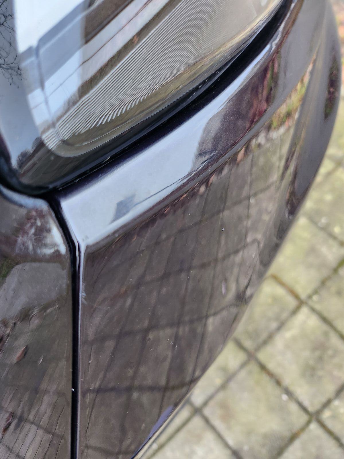

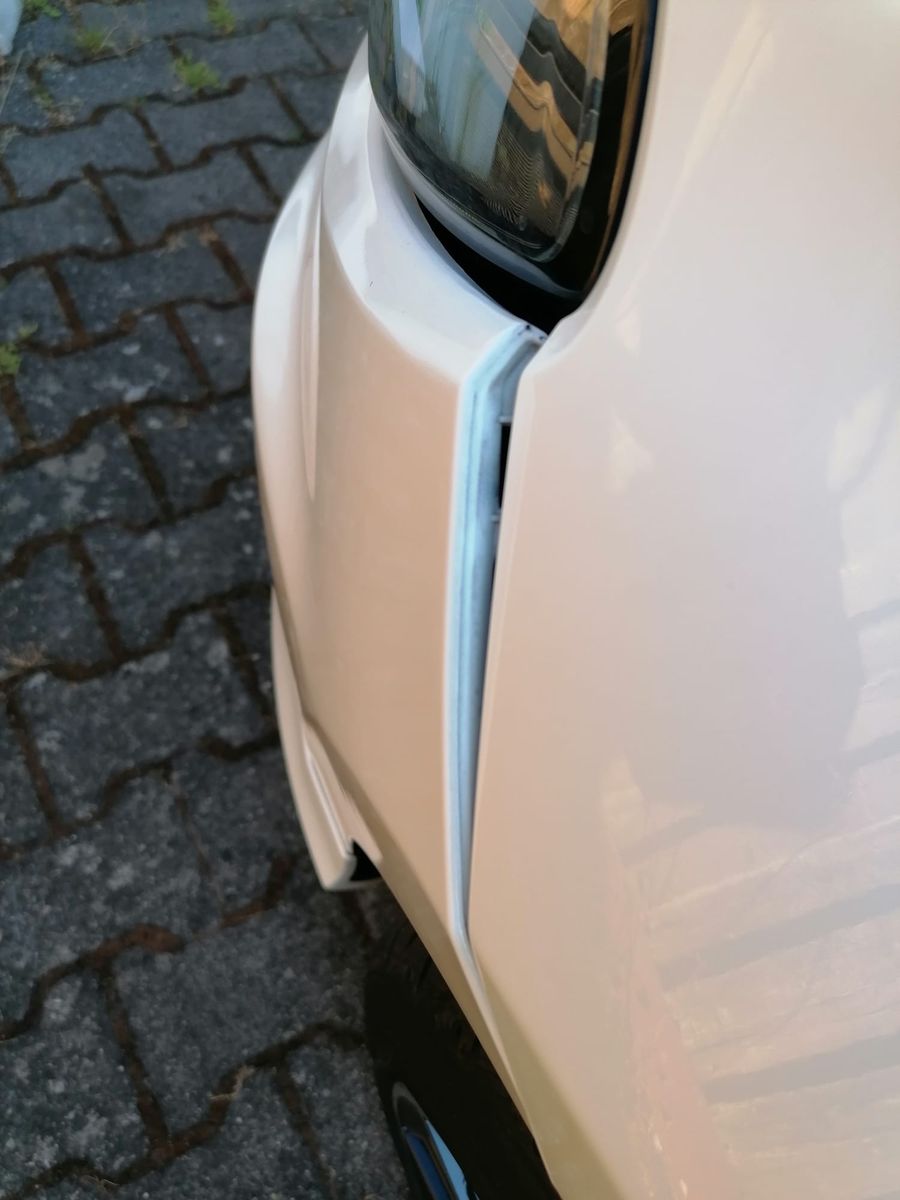

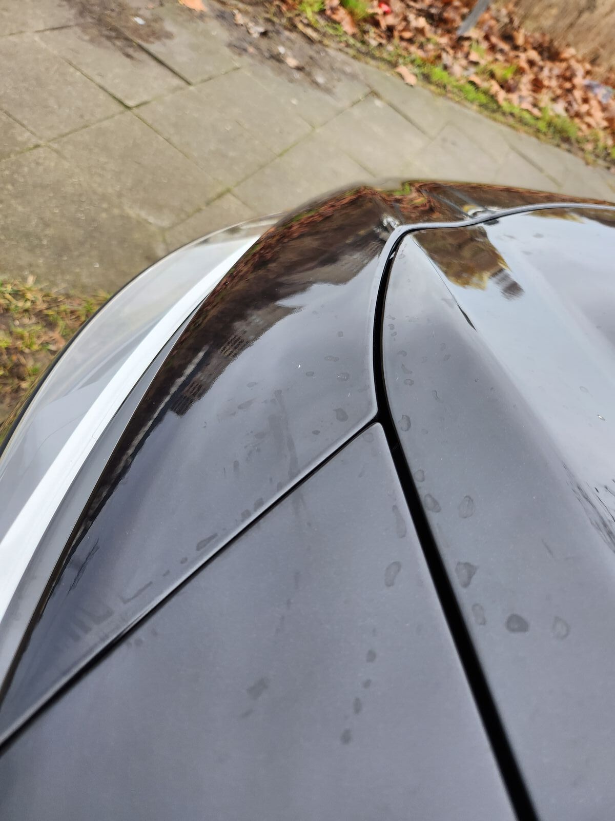

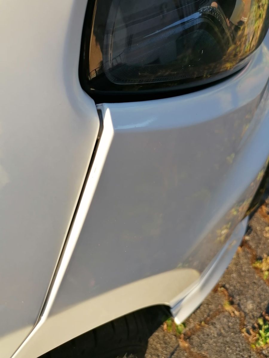

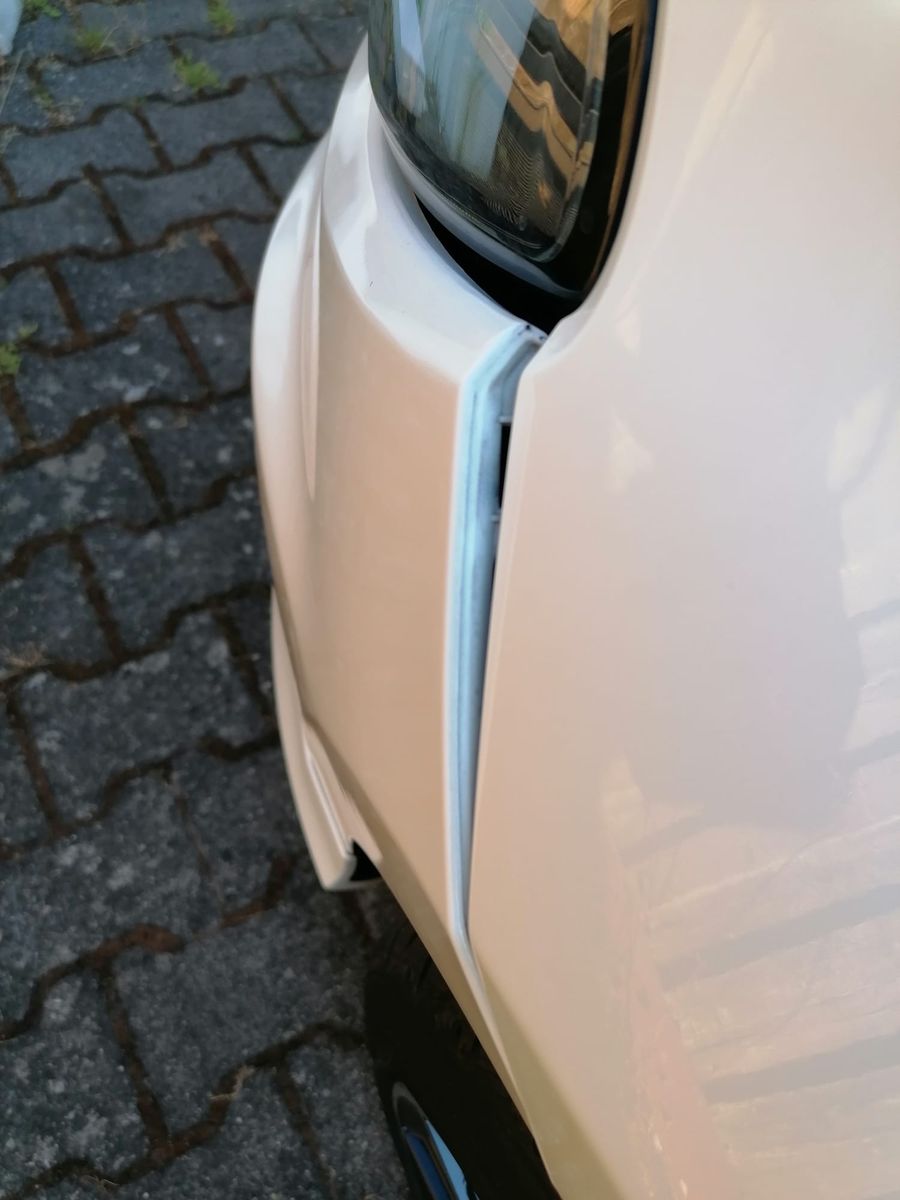

    Du schreibst das durch den Unfall auch die Domlager beschädigt wurden, dann muß es ja schon ordentlich gerappelt haben.
    Wenn die Karosserie gerichtet wurde sind leichte Abweichungen wahrscheinlich, dann nutzen die passgenausten Ersatzteile nichts wenn die Halter nicht 100% da stehen wo sie sein sollten.
    Nur so eine Idee…
    ja das Domlager musst gewechselt werden da es bei Ausbau des Federbeins in alle Einzelteile zerfiel.
    der Unfall selbst war vom Aufprall nicht doll max 25km/h und das linke Rad samt Stahlfelge hat den gesamten Aufprall geschluckt da es beim Abbiegen passierte. Die Spur war im Arsch ja aber die Karosserie und die Träger hatten nix abbekommen.
    Das mit dem geklipse ist richtig, da ist es wirklich schwer nachzuarbeiten. Man ist da tatsächlich ein wenig den Bautoleranzen der Ersatzteile ausgeliefert, da es keine Langlöcher zum einstellen gibt. Da braucht bloß ein Teil nicht hundert pro gerade sein, schon verzieht sich alles andere mit. Allerdings kann man sich als Werkstatt etwas Mühe geben damit es schicker aussieht. Das herausspringen sollte wirklich nicht sein, da solltest du nochmal vorstellig werden. Das klingt auch für mich als wäre irgendwo ungewollt Spannung drauf. Vielleicht können die ja nich ein bissl zaubern.
    Aaaaber wie ein FCA Techniker mir mal sagte: "Als Hersteller der es mit Spaltmaßen nicht so hat, sollte man keine starren Waschdüsen verbauen." :D
    Also nicht zu genau hinschauen ;)
    Danke Loki für deine Rückmeldung. Ich habe auch der Werkstatt gesagt das es doch dann auf "Spannung" sein muss wenn die beidseitig solche Macken macht, aber die haben in meinem bei sein die Stoßstange demontiert und anschließend konnte zusehen wie es zusammengesetzt wurde und die ganzen Plastiknasen etc. flutscht ohne drücken und ziehen rein doch am Ende stand wieder diese Ecken am Kotti unter Spannung :/
    was mich aber richtig nervt sind die Spaltmaße das kann doch nicht normal sein das diese so unterschiedlich sind :(
    Hallo zusammen,
    ich hatte nunmehr mein ersten Unfall mit meinem Tipo. Kotflügel links, Stoßstange, Scheinwerfer links, Domlager links, Koppelstange links etc.
    Dies wurde von meiner gewählten Werkstatt mit originalen Fiat Teile repariert.
    Bei der gestrigen Abholung hab ich dann nicht schlecht gestaunt :/ denn augenscheinlich passt dat vorn und hinten nicht.
    Ich habe rechts und links da wo die Stoßstange bei den Kottis (unterhalb der Scheinwerfer) eingeklippst wird gesehen das die ende ca. 2mm rausstehen, auch beim nachdrücken kommen diese wieder hoch und drücken sich raus.
    Dann schau ich mir das Spaltmaß Motorhaube, Kottis und Stoßstange an und selbst da ist nach rechts (also zur Beifahrerseite) eine Flucht drin (also das Spaltmaß wird größer).
    Dann hab ich die Werkstatt angesprochen das dies nicht so geht, doch die meinten es sind originale Teile und die sind größten Teils nur eingeklippst und da wo es zu schrauben geht, sind Öhsen in denen dann teils die Stoßstange drin positioniert ist und somit auch keine Möglichkeit biete da noch was zu machen.
    Aber kann das mit den originalen Teil so große Abweichungen im Spaltmaß geben ggf. ist das normal das die an der Seite rausflippt ??? Als ich ihn 2020 gekauft habe, hatte ich nicht solche Spaltmaße... Würde gerne wissen ob das rausflippen der Stoßstange bei den Scheinwerfer ein gängiges Problem ist und natürlich auch das mit den Spaltmaßen?
    Bin für konstruktives Feedback offen, danke im voraus
