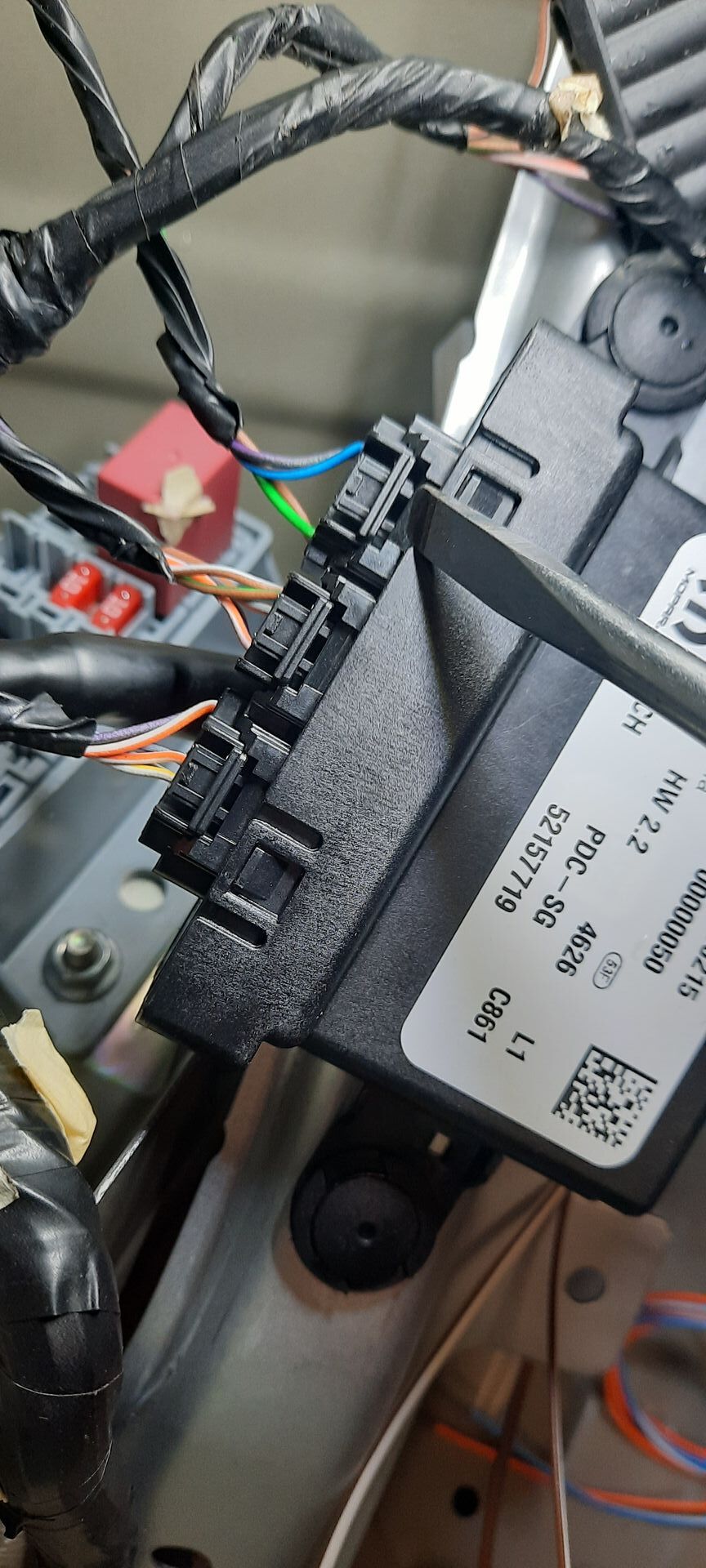

Für die Nachwelt, CAN Hi, CAN Lo sowie Klemme 30 können alle im Heck abgegriffen werden.
Jäger E Satz ist eine Katastrophe, Kabelfarben Stimmen nicht zur Doku usw. Funktioniert aber ist nicht empfehlenswert
So nun ist es so weit, Kupplung ist dran und ziehe gerade die Elektrik ein.
Ist jetzt ein Erich Jäger Kabelsatz geworden.... Preis war unschlagbar...
Lt Anschlussplan muss ich auf die OBD Buchse wegen PDC Pin 6 grün und Pin 14 braun. Im Heck ist aber doch das Steuergerät vom PDC verbaut. Das müsste doch ebenfalls den CAN Anschluss haben. Dann würd ich mir das Kabel verlegen sparen. Zumindest ist ein Stecker mit entsprechenden Kabel am Steuergerät.
Kennt sich da jemand aus?
Vielen Dank für eure Antworten. Der E Satz von Westfalia wäre mir natürlich am liebsten wenn die Erstausrüster sind. Leider steht da immer dabei das dieser nicht für Fahrzeuge mit LED Heckleuchten geeignet sind.
Und das Facelift hat ja nur LED Rückleuchten 🤔
