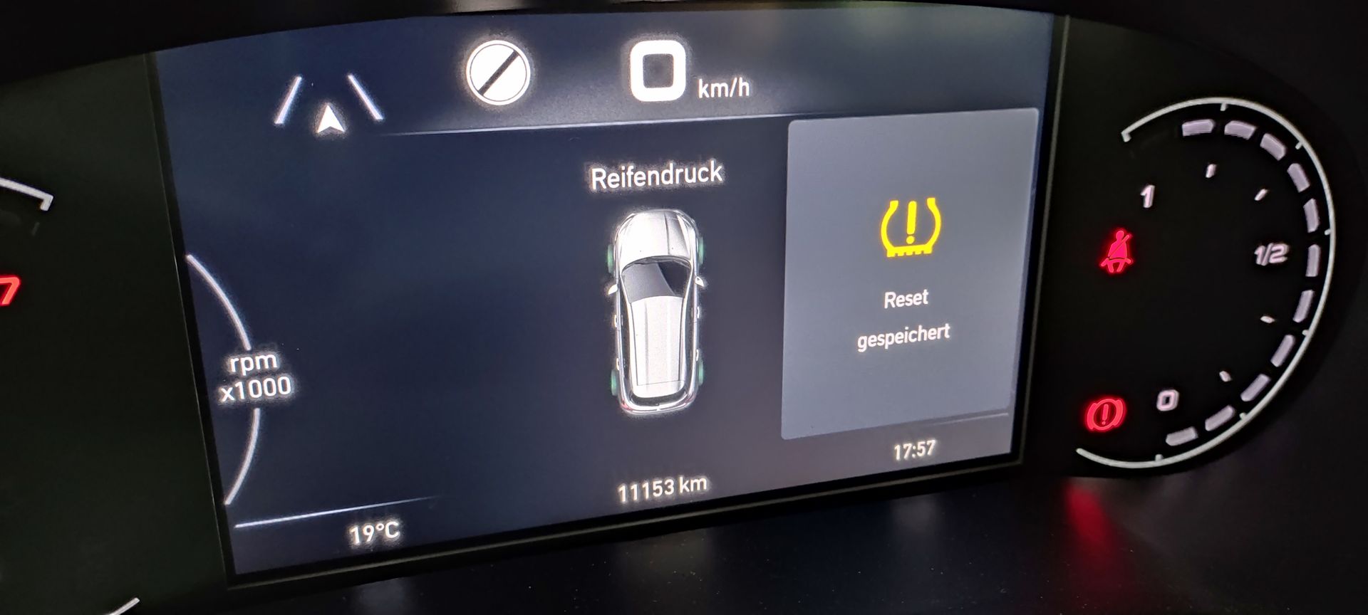

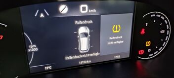

Ich habe selbst nochmal im Handbuch nachgeschaut und da steht:
ZitatDas Fahrzeug ist mit einem Kontrollsystem für den Reifendruck mit der Bezeichnung iTPMS (Indirect Tyre Pressure Monitoring System) ausgestattet, welches imstande ist, mittels der Radgeschwindigkeitssensoren, den Reifendruck zu überwachen.
Meine Fiat Werkstatt scheint ja was die Tipos angeht im Allgemeinen relativ ahnungslos zu sein...
Ich sollte dann einmal die Sommerräder aufziehen (auf diesen wurde das Fahrzeug ausgeliefert) und den Reset nochmal versuchen und wenn es wiedern nicht klappt, einen Termin machen. Die Sommerräder sind seit 2 Wochen drauf und es klappt weiterhin nicht. In den nächsten Wochen werde dafür mal einen Termin machen.

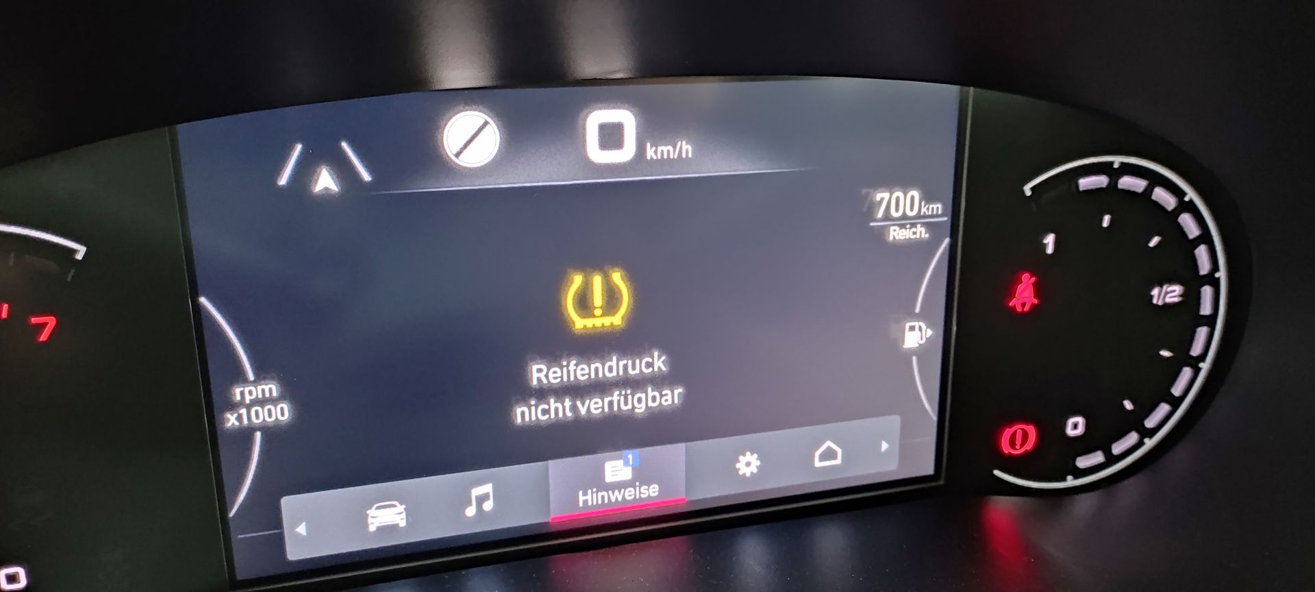

Eine interessante Beobachtung noch:
Wenn man links am Armaturenbrett den Resetknopf gedrückt hält, kommt irgendwann der Signalton und der Hinweis auf dem Monitor:
Wenn man den Knopf noch deutlich länger gedrückt hält, kommt ein zweiter Signalton, die Anzeige am Monitor ändert sich nochmal und jetzt blinkt auch rechts die gelbe Warnleuchte für den Reifendruck. Weiterhin gibt es jetzt auch eine Nachricht im Tab "Hinweise":
Wird die Zündung einmal komplett ausgestellt und wieder eingeschaltet, ist die Nachricht im Tab Hinweise sowie die gelbe Warnleuchte rechts für den Reifendruck wieder verschwunden.

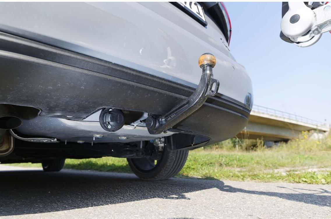

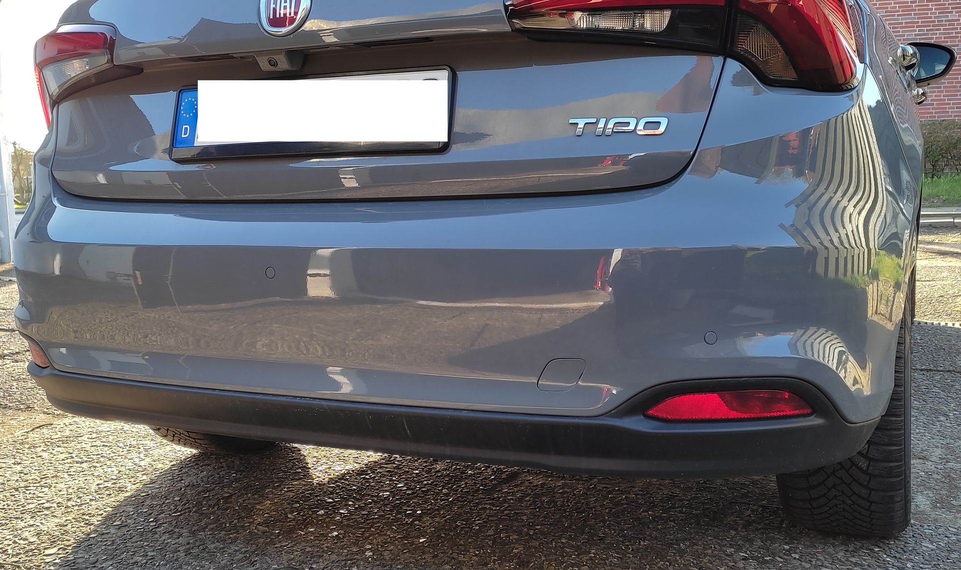

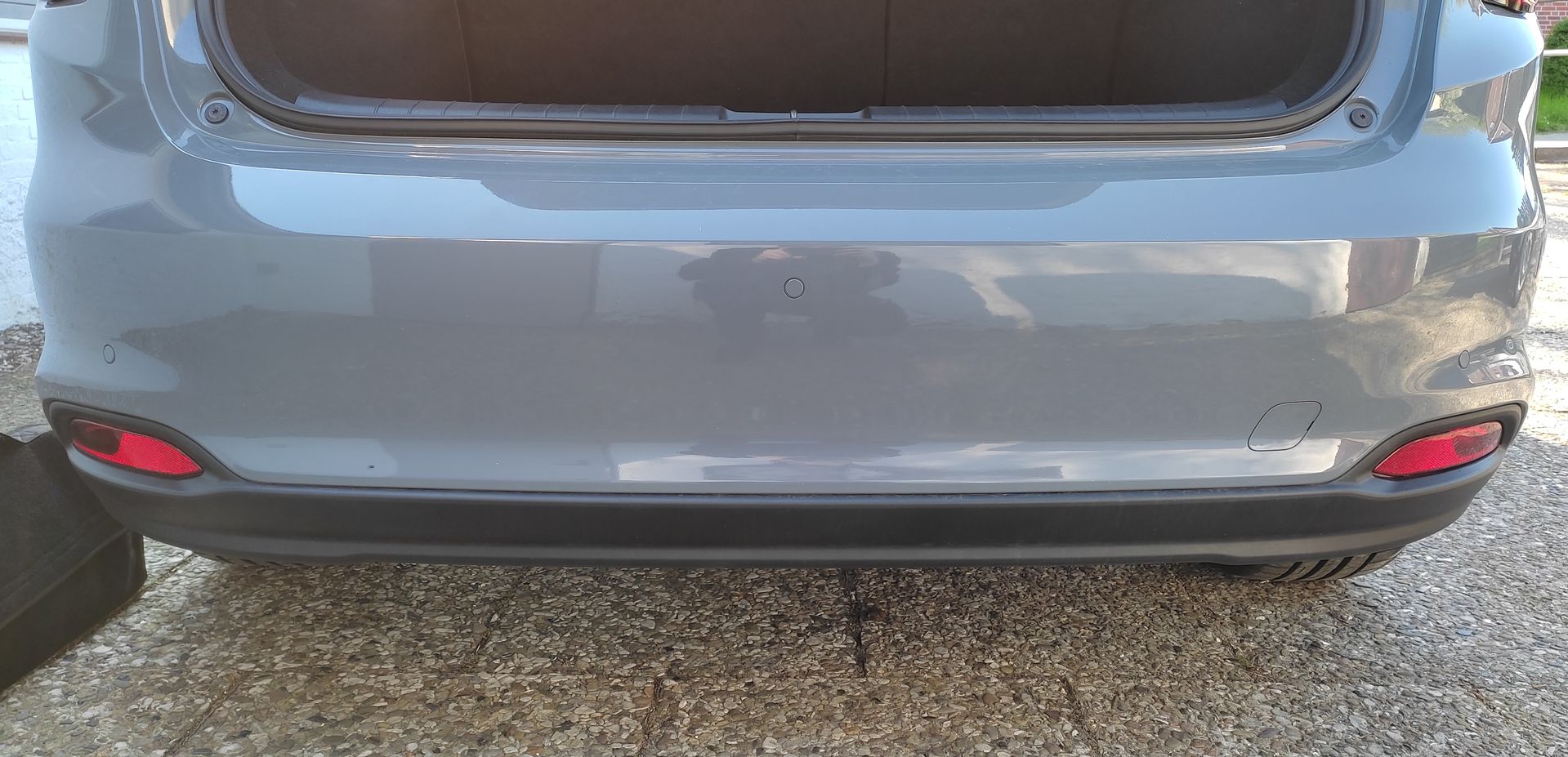

Der Ausschnitt ist nur von unten zu erkennen. Die Deckbätter der Anhängerkupplung und des E-Satzes mit den Artikelnummern habe ich ebenfalls angehängt. Es freut mich, dass jetzt alles geklappt hat und vielen Dank nochmal an die Schwarmintelligenz aus diesem Forum!

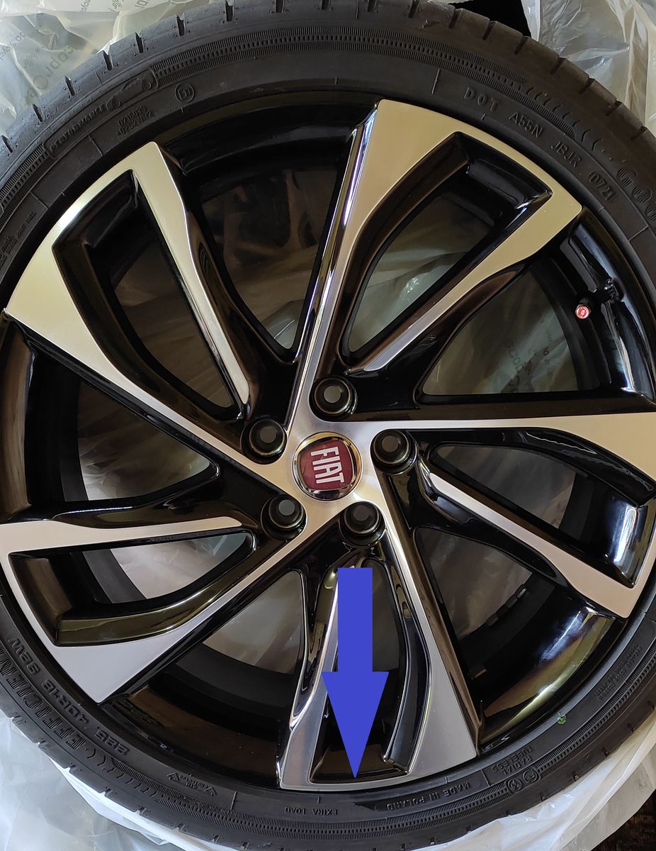

Als ich meinen Tipo gebraucht gekauft hatte, war in einer der Felgen ebenfalls am äußeren Rand ein Bordsteinrempler. Nicht großflächig, aber relativ tief. Auf meinen Wunsch hat der Händler die Felge zu einer Lackiererei gegeben.
Die originalen Tipo 18" Alufelgen sind glanzgedreht, sodass man Schäden nie völlig unsichtbar ausbessern kann.
Meiner Meinung nach sieht man die Ausbesserung aber auch nur noch, wenn sehr genau hinschaut... leider habe ich kein Foto von davor. Da der Händler die Kosten übernommen hat, kann ich auch keinen Preis für die Reparatur nennen.

Meine Vermutung wäre, dass die Anhängerkupplung selbst (nicht der Elektrosatz) seit dem 2016er Tipo gleich ist und bspw. bei Westfalia gibt es ja tatsächlich AHK Varianten für den Tipo Schrägheck wo dabeisteht:
"nicht für Tipo Sport. Nicht für Fzg. mit LED-Rückleuchten"
Ob sich das jetzt auf den Diffusor der älteren Tipo Sport Variante bezieht oder ob es nur darum geht, dass der Elektrosatz in diesem Komplettpaket nicht für die neue Variante mit LED-Scheinwerfern geeignet ist, ist eben fraglich.
Aber ich vermute es geht nur um diesen Text, der da irgendwo im Fiat Ersatzteile System drinsteht und es deswegen keiner verbauen möchte.
Der Facelift City Sport hat keinen Diffusor mehr :

die o.g. Westfalia AHK kannst du anbauen (lassen) auch wenn dort CROSS steht... das ist alles das Selbe.
Auf keinen Fall passt die vom Kombi an den Hacthback!
Einzig der E-Satz unterscheidet sich beim Hatchback noch für Fahrzeuge ohne LED und mit LED Rückleuchten.
btw die "Originale" Fiat AHK wäre 52038944 - passend für alle 5 Türer.
Ist aber nichts anderes als die o.g. Westfalia...

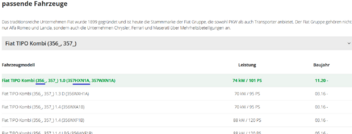

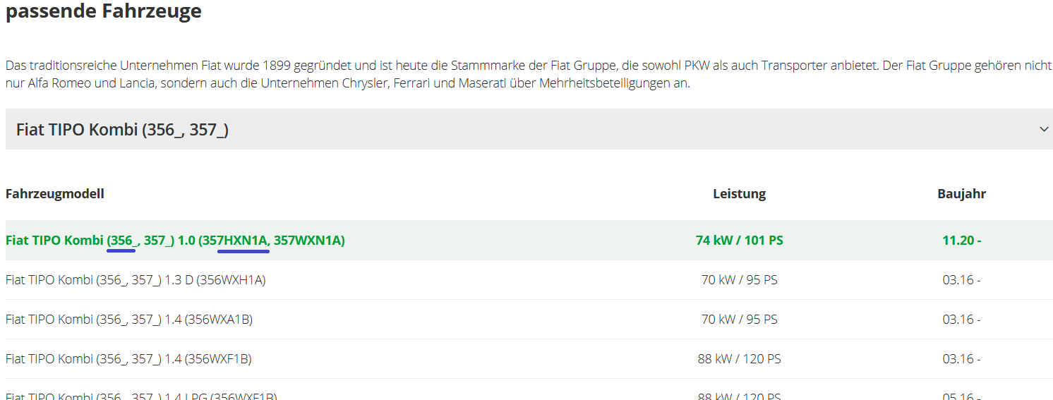

Nimm Deinen Fzg Schein und schau mal bei Rameder.
Danke für den Hinweis. Ich habe die HSN und TSN (2.1 und 2.2 im Fahrzeugschein) bei Rameder eingegeben und bei allen dazu passenden AHK steht sie seien für den Tipo Kombi, ich habe den Hatchback. Wähle ich nun mal eine der AHK für den Kombi aus, steht unter "passende Fahrzeuge" aber wieder exakt die Typbezeichnung, die in meinem Fahrzeugschein in D.2 steht...
Wenn ich nun einmal händisch bei Rameder nach Fiat > Tipo > Hatchback suche, finde ich keine Anhängerkupplung, die unter "passende Fahrzeuge" meinen Typ nach D.2 enthält.

Auf meinem Tipo sind die originalen 18" Alufelgen mit Winterreifen montiert. Seit Kauf vor etwa 2 Monaten habe ich es nicht geschafft, den Reset erfolgreich durchzuführen, sodass die "Warnung Reifendruck" verschwindet.
Der Druck ist in allen Rädern exakt nach Bedienungsanleitung vorhanden (Vorne 2,5+0,2=2,7bar ; hinten 2,2+0,2bar=2,4bar. Die +0,2bar sind laut Handbuch für Winterreifen zu verwenden). Nach dem Drücken des Resetknopfs links neben dem Lenkrad gibt es einen Signalton und eine Bestätigung im digitalen Tacho. Das ganze habe ich mittlerweile bestimmt 10x versucht, auch mit direkt darauf folgenden, langen Autobahnfahrten bei gleichmäßiger Geschwindigkeit.
Woran könnte das liegen bzw. was kann ich noch ausprobieren?

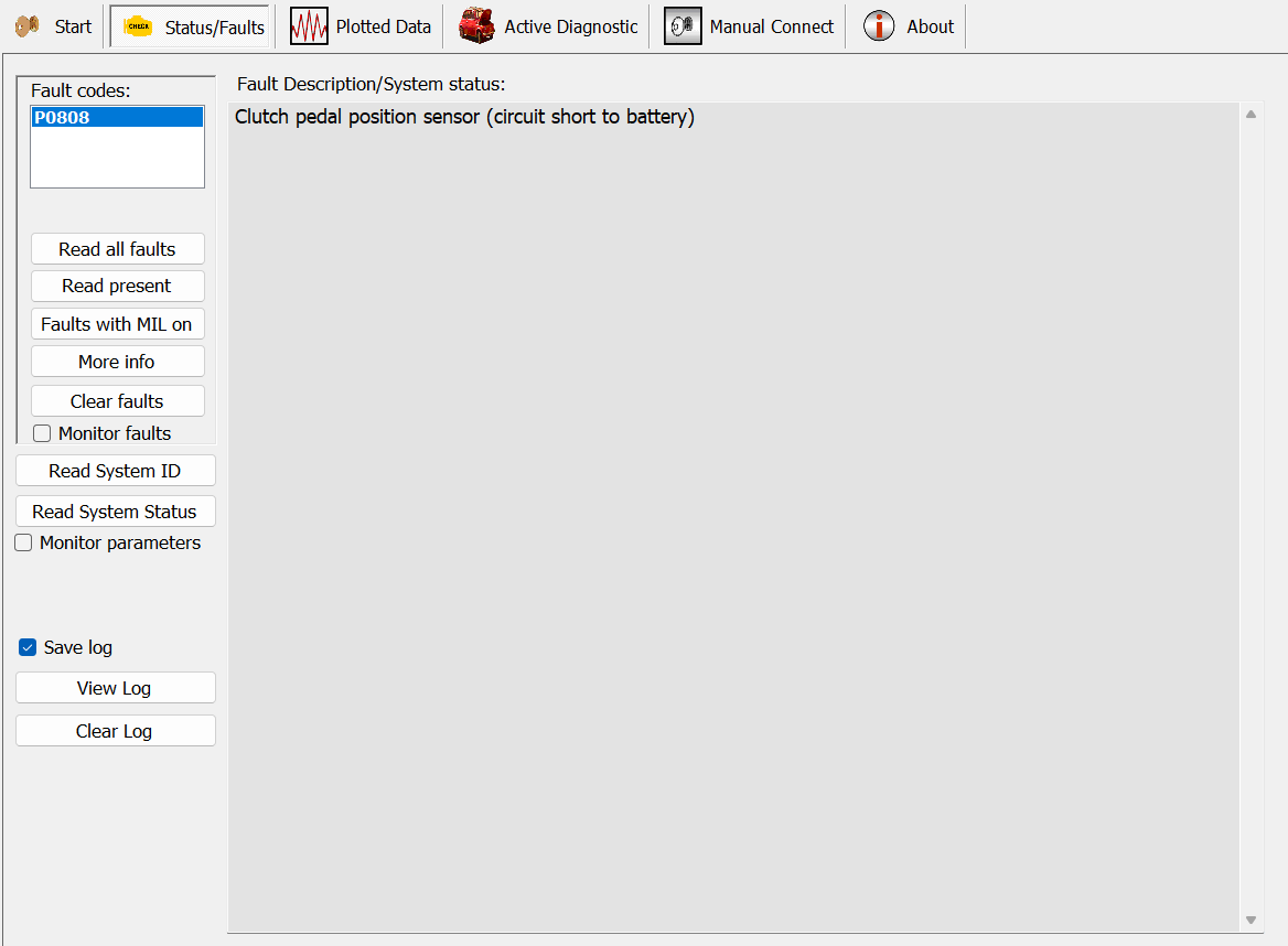

Also vor 3 Wochen hatte ich meinen Fiat Tipo 1.0 Firefly als Gebrauchtwagen mit 7500km (Erstzulassung 11.21) abgeholt. Der erste Eindruck war top und ich war super zufrieden mit dem Fahrzeug - das hat sich jetzt aber ziemlich schnell geändert.
Das Auto stand jetzt einige Tage und seit längerem wurde es in meiner Region mal wieder richtig kalt. Als ich eines morgens losfahren wollte war nach dem Kaltstart im Leerlauf ein ziemlich lautes, unregelmäßiges schleifendes Geräusch zu hören. Im Motorraum ziemlich weit unten, meine Vermutung im Bereich Kupplung/Getriebe.
Das Geräusch verschwindet komplett, sobald im Leerlauf die Kupplung getreten wird. Lässt man sie wieder los, ist das Geräusch wieder da. Beim Losfahren ist es auch noch zu hören, wird dann aber schnell von Fahrtgeräuschen übertönt. Das Geräusch ist im Leerlauf ebenfalls fast komplett verschwunden, wenn der Motor warm gelaufen ist.
Von der Beschreibung passt relativ gut das Problem, dass mosquito70 hier im letzen Post hatte: LINK
Sollte das wirklich zutreffen, wäre das natürlich eine Katastrophe.
Ich habe das ganze mal als 2 Audiodateien aufgenommen.
Jedes mal wenn zu hören ist, dass das Schleifen verschwindet, habe ich die Kupplung getreten:
Ich hatte das ganze zu Anfang noch ignoriert "das Auto hat halt länger gestanden". Nun taucht es aber vermehrt auf, je nachdem wie kalt es geworden ist.
Also ist das eine bekannte und harmlose Fiat Krankheit, oder ist da Böses im Busch?

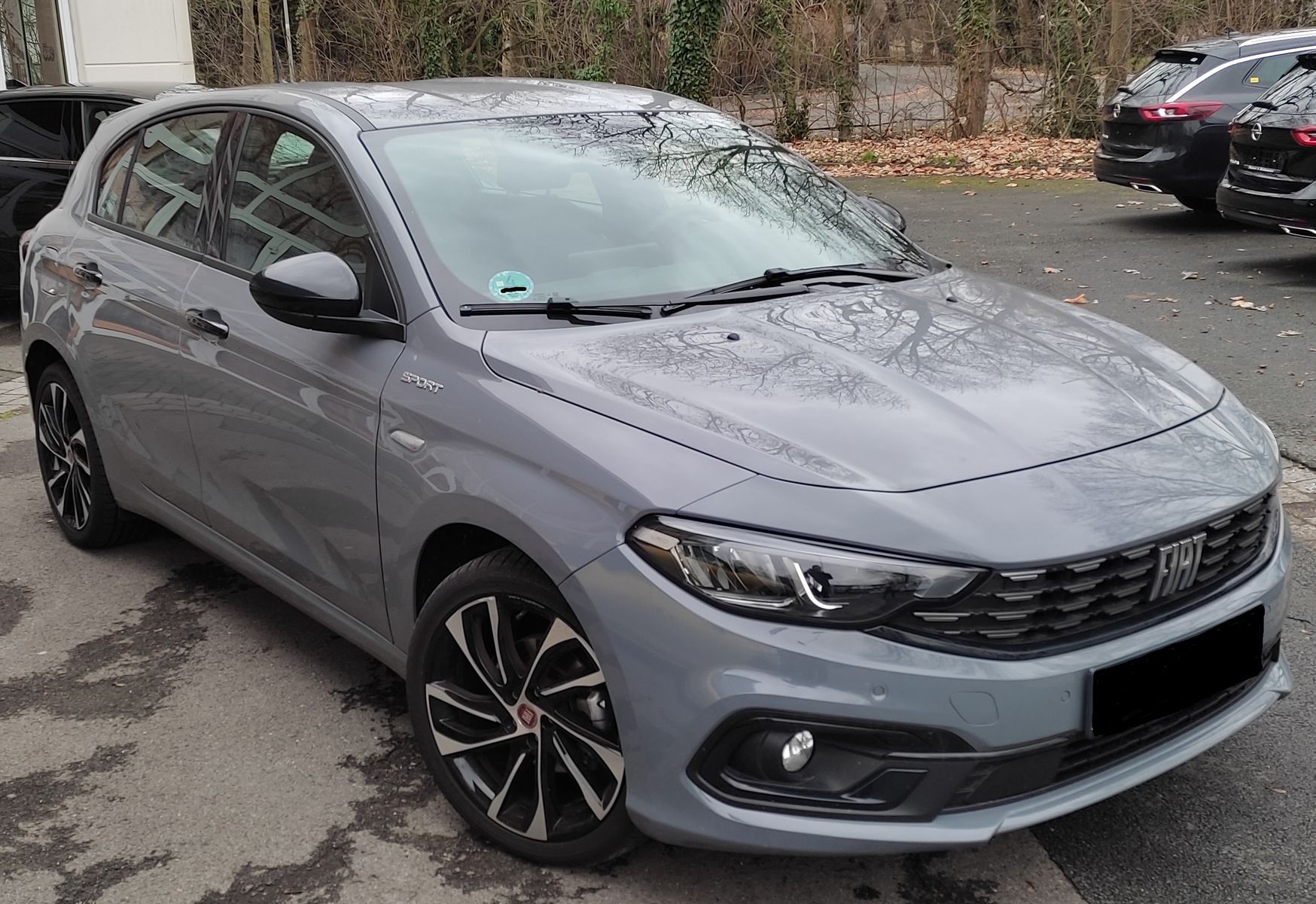

Hallo in die Runde,
Für mich stand in den letzten Monaten ein Autokauf an. Auf meiner Liste ganz oben standen der Fiat Tipo, Hyundai i30 und Toyota Corolla, die Suche habe ich aber relativ schnell auf den Fiat Tipo beschränkt, da sich das Aussehen m.M.n. definitiv von den anderen genannten abhebt - und auch die restliche Ausstattung hatte mich für den Preisrahmen überzeugt.
Eigentlich wollte ich einen ca. 2-3 Jahre alten Gebrauchten mit ca. 20-30tkm kaufen, der Gebrauchtmarkt sieht aber im Moment so aus, dass es preislich kaum einen Unterschied macht, ob das Fahrzeug jetzt ein Jahreswagen oder 3 Jahre alt ist, das machte häufig nur 500-1500€ Unterschied aus. Wirklich merklich günstiger wurde es erst ab ca. 50-70tkm.
Ich habe also ein klein wenig mehr bezahlt und nun wurde es das Facelift Modell aus Ende 2021 als City Sport mit dem 1.0 Firefly Motor und ca. 8000km gelaufen :
