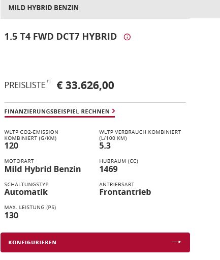

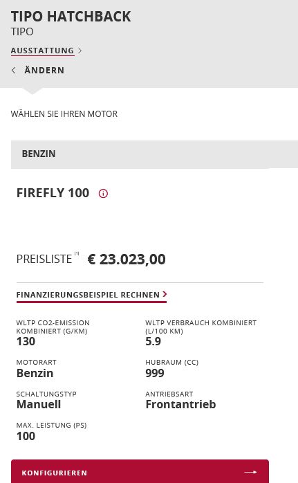

  • 23.000€, die schießen sich doch selbst ins Knie. <X
    das ist aber der nackte Basispreis für den Hackback, ohne Rückfahrkamera, Mittelarmlehne, Sitzheizung, Metalliclack, Parkpipserl vorn und hinten, 3. Kopfstütze und andere Nettigkeiten.
    Der Kombi mit Hybrid in "Red" Ausstattung startet bei 33.600, kann man aber noch kräftig aufrüsten mit Zusatzausstattung wenn das Sparbuch dick genug ist.
    Die Preise sind wirklich irre.
