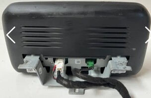

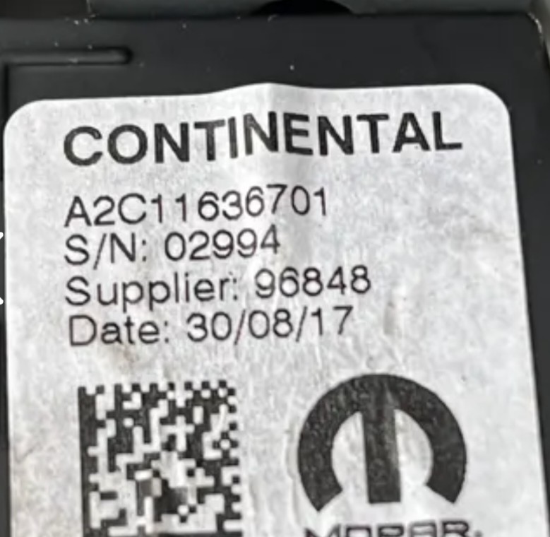

tja, der eine hat's, der andere nicht. Kann man so ein Tachoinstrument ohne weiteres tauschen? Sicher nicht. Hängt wohl alles am Steuergerät.

Ja, das kommt hin. Dann gibt es also doch 2 Versionen von Tachodisplays.
Das mit den Gängen ist eigentlich egal aber die digitale Geschwindigkeitsanzeige in groß schaut schon chic aus.
Kann man solche Tacho eigentlich ohne große Probleme austauschen?
Ja, ist das Pop Modell

Seid gegrüßt,
ich habe vor kurzem gesehen das die Tacho Displays im Netz anders anschauen als meines. Siehe Bild. Nun wollte ich fragen ob es verschiedene Versionen der Displays gibt. Meine Geschwindigkeit in der Mitte wird um einiges kleiner angezeigt als bei dem Screenshot. Oder gibt es Updates dafür?

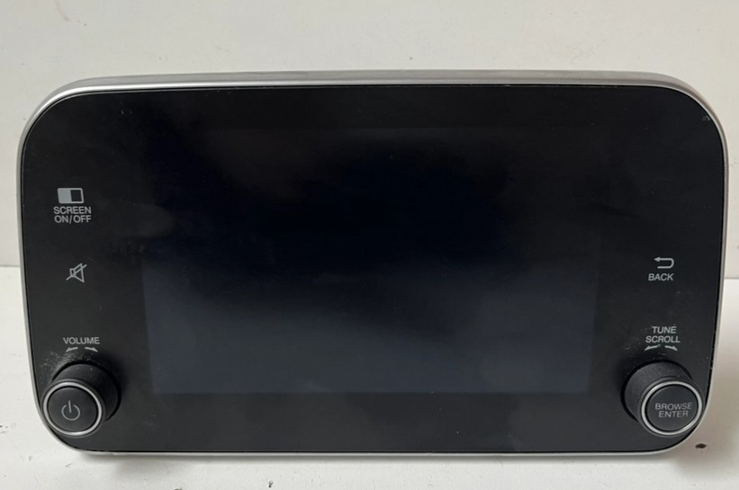

hab mich mal umgeschaut nach etwas anderem. Kennt jemand von euch das System? Schaut eigentlich ganz ordentlich aus.

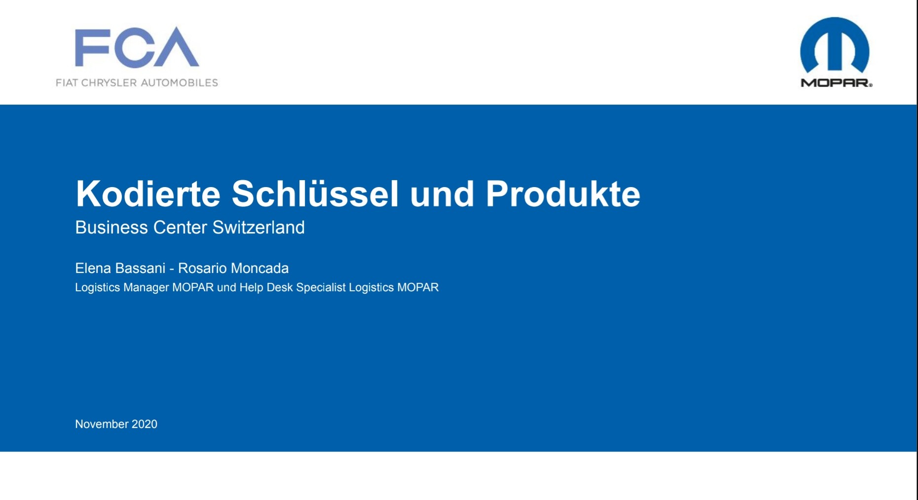

Ich denke mal mit dem business Center Switzerland bin ich auf der sichersten Seite 😉👍
