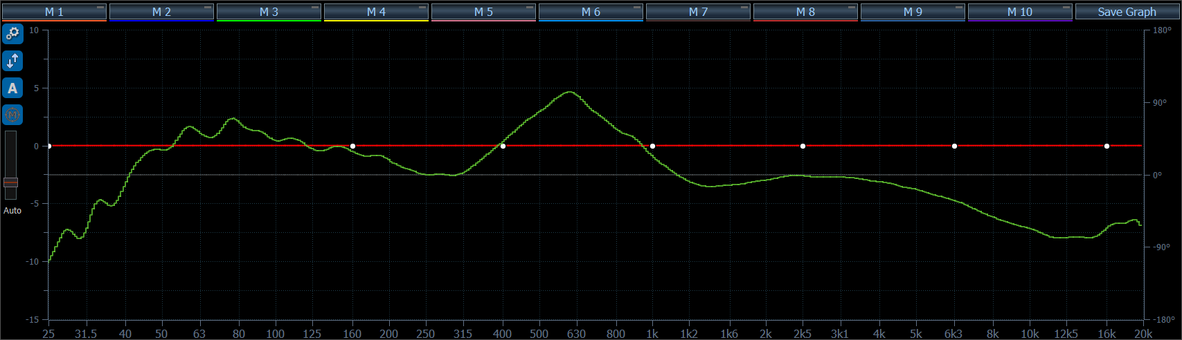

Ich habe es heute endlich geschafft, mich bei dem Wetter mit dem Laptop ins Auto zu setzen. Und es hat geklappt! Ich danke dir für deine Hilfe und für deine tolle (Vor-)Arbeit! Ich bin echt begeistert!
So sieht die Frequenzkurve (grün) jetzt aus:
Das sind die Einstellungen (von dir übernommen), die nötigt waren:
Die Werte nach dem Proxi-Alignment unterscheiden sich allerdings von deinen:

Leider hat es nicht geklappt. Wenn ich die Werte in Multiecusan eintrage und auf OK klicke, kommt die Warnung "Identification data changed! Continue?". Das Proxi-Alignment läuft dann ohne Probleme durch, aber die Werte für Byte 9 und 10 werden dabei verändert:
Byte 008 von 33 auf 35
Byte 009 von 38 auf 39 (32 nach Proxi-Alignment)
Byte 010 von 39 auf 34 (37 nach Proxi-Alignment)
Byte 122 von 00 auf 30
Byte 124 von 00 auf 00
Byte 131 von 14 auf BF
Die Kurven sehen für alle Kanäle vorher und hinterher so aus:
Ich würde jetzt versuchen, mit AlfaOBD weiterzukommen. Hattest du da einfach verschiedene Konfigurationen getestet, so wie auf deinem Screenshot unten zu sehen?

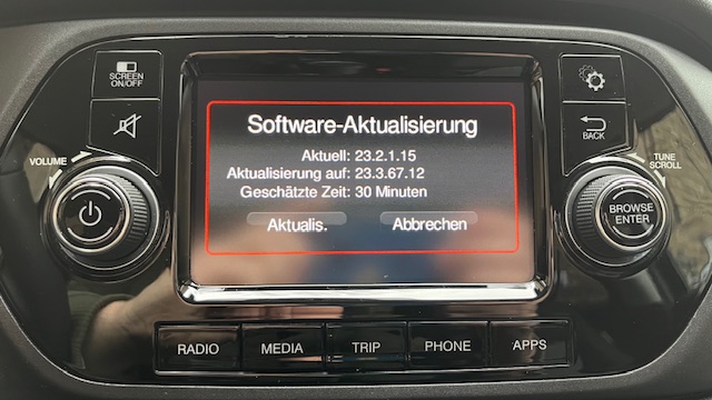

Das Update hat auf mein Uconnect 5" auch hervorragend geklappt.
Weil da noch die Original-Firmware drauf war (21.0.40.2), musste ich erst auf 23.00.69.00, danach auf 23.02.01.15 und schließlich auf 23.03.67.12 updaten.

Das Engineer Menu oder Hidden Menu wird mit Radio + Media + Browse aufgerufen (Zündung an, Radio an und knapp 10 Sekunden alle drei Tasten gedrückt halten). Natürlich ist nicht die aktuelle Version drauf.

Ich wollte gleich noch das Update auf die aktuelle Version 23.03.67.12 machen. In der Version.txt steht: "USB SWL Medium for VP2R - full update for Fiat 334/356/358/359/520/521/523 variants" Das sollte also passen, aber das Radio meldet, dass kein Update auf diese Version möglich ist. Vermutlich ist diese Version schon drauf. Ich habe das halbe Internet durchsucht, um herauszufinden, wie ich in dieses Menü komme, wo ich die aktuelle Version abrufen kann. Aber ohne Erfolg. Weiß jemand, wie das bei dem Uconnect 5" funktioniert?
